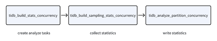

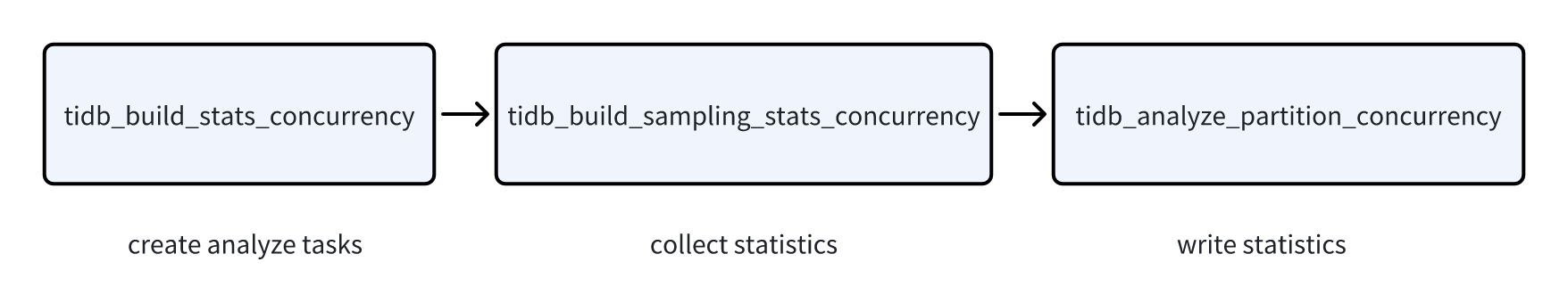

相关系统变量的关系如下图所示:
tidb_build_stats_concurrency、tidb_build_sampling_stats_concurrency 和 tidb_analyze_partition_concurrency 为上下游关系。实际的总并发为:tidb_build_stats_concurrency* (tidb_build_sampling_stats_concurrency + tidb_analyze_partition_concurrency) 。所以在变更这些参数的时候,需要同时考虑这三个参数的值。建议按 tidb_analyze_partition_concurrency、tidb_build_sampling_stats_concurrency、tidb_build_stats_concurrency 的顺序逐个调节,并观察对系统的影响。这三个参数的值越大,对系统的资源开销就越大。

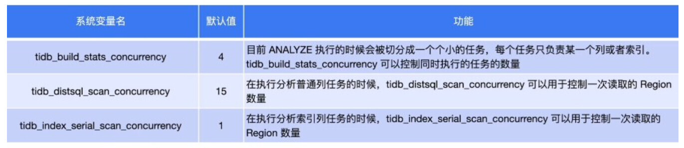

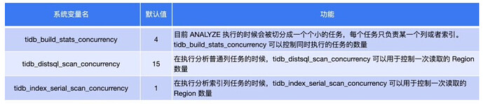

ANALYZE 在执行时会被切分成一个个小任务,每个任务只负责某一个列或者索引的统计信息收集。tidb_build_stats_concurrency 用于控制可以同时执行的小任务的数量,其默认值是 2。TiDB v7.4.0 及其之前版本默认值为 4。
在执行 ANALYZE 普通列任务的时候,tidb_build_sampling_stats_concurrency 可以用于控制执行采样任务的并发数量,其默认值是 2。
在执行 ANALYZE 的时候,tidb_analyze_partition_concurrency 可以用于控制对分区表统计信息进行读写的并发度,其默认值是 2。TiDB v7.4.0 及其之前版本默认值为 1。
tidb_distsql_scan_concurrency
在执行分析普通列任务的时候,tidb_distsql_scan_concurrency 可以用于控制一次读取的 Region 数量,其默认值是 15。修改该变量值会影响查询性能,请谨慎调整。
tidb_index_serial_scan_concurrency
在执行分析索引列任务的时候,tidb_index_serial_scan_concurrency 可以用于控制一次读取的 Region 数量,其默认值是 1。修改该变量值会影响查询性能,请谨慎调整。
