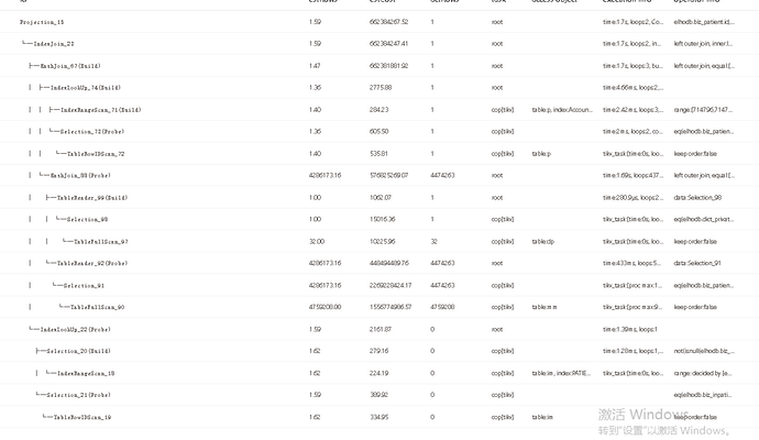

先收集这几张表的统计信息,可能是统计信息不健康导致执行计划错误。直接analyze table table-name就行了。 然后执行sql看看情况,还是比较慢的话, 就把完整的执行计划贴出来看看。

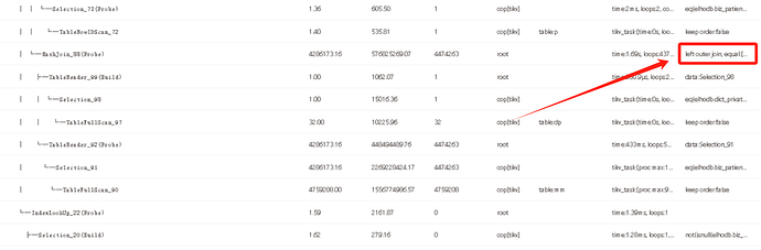

根据上面的执行计划,感觉是应该走index join的,但是走成了hashjoin,导致扫了过多的key,所以很慢
最好复制一个文字的。这个看着很难受。图也有点糊。
根据这个执行计划看,确实是因为走hashjoin导致的。

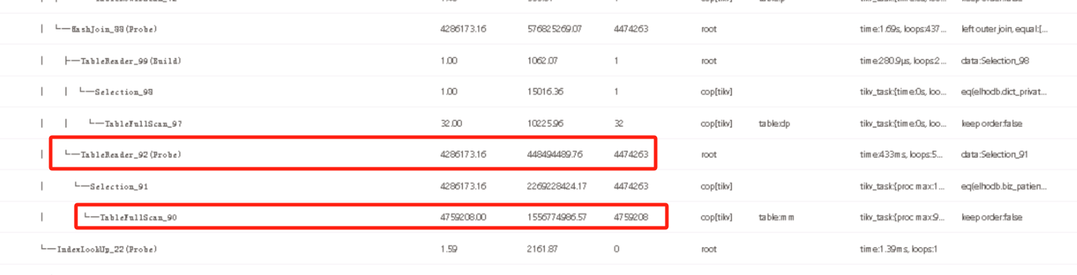

我这前面的条件应该限制mm这张表的条数了,为啥还对mm全表扫描?
因为走了hashjoin,而且你的过滤条件,过滤性很差,470万的数据只过滤掉了二三十万数据

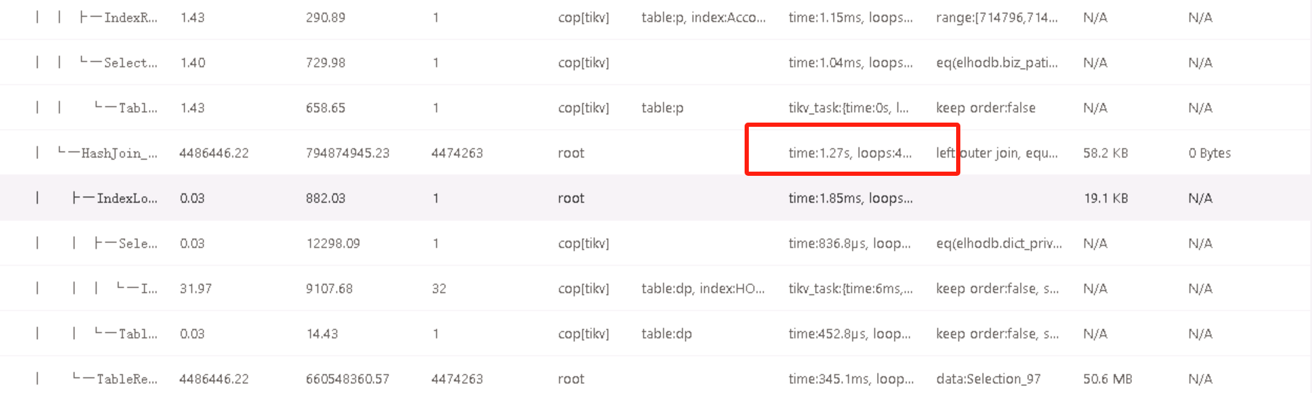

不加这个 dp.TYPE=‘MARK_TYPE’就特别快,dp一个32条记录小表,加上 dp.TYPE=‘MARK_TYPE’,就会造成全表扫面,是不是tidb自己的bug?
加不加dp.TYPE=‘MARK_TYPE’这个条件的执行计划怎么变化的?
不是bug,感觉像是优化器的锅,哈哈哈。
建议你先看看,去掉 dp.TYPE=‘MARK_TYPE’ 之后的执行计划,是不是走的indexjoin,然后加hint先把原sql优化了。最后等大佬来看看,这个问题是优化器的锅还是统计信息不正确的问题

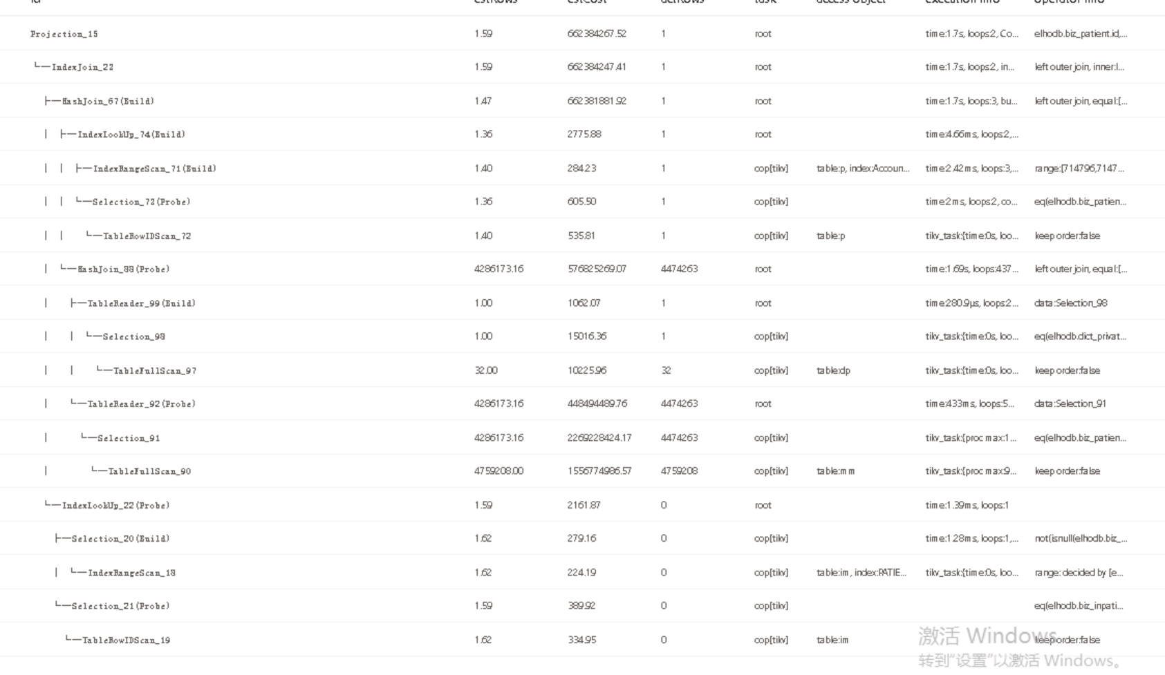

不加就是rowidscan了,加了就是全表扫描。请帮忙看看上面的回复,是两个的执行计划
我也感觉是优化器的问题,但我不会优化
求助,继续求助!
/*+ LEADING(p, im,mm,dp) */
https://docs.pingcap.com/zh/tidb/stable/optimizer-hints#leadingt1_name--tl_name-
这样加hint试试看?因为你后面这个比较好的执行计划就是这个连接顺序。照搬过来,强行指定一下看看是否会好。
用hint屏蔽掉dp上的索引试一下/*+ IGNORE_INDEX(dp,HOSP_ID_PRIVATE_ID_TYPE) */,这个带上索引导致你的join顺序变了,或者像猫猫说的那样直接指定join顺序
