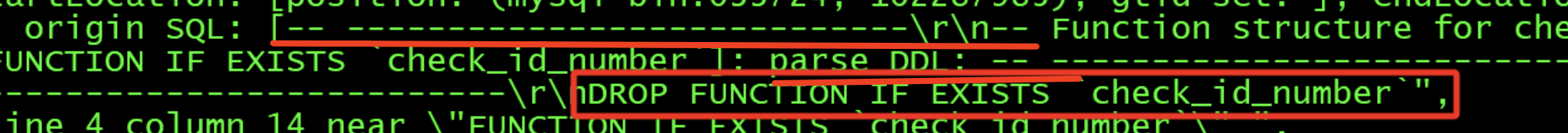

上游是MySQL 5.7,同步报错如下:

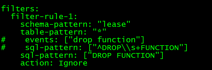

配置文件中配置了过滤,试了多种书写方式都不行,重启任务仍然会报错
dm支持修改配置吗?得重建任务吧
配置了不生效

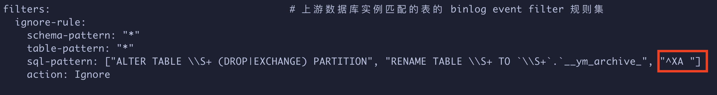

可以暂时用 binlog skip 命令跳过这个 SQL。最好是提供一下 DM 的版本,如果sql-pattern: ["DROP FUNCTION"] 这种写法不生效,怀疑是 DM 解析器出问题了,我过滤 XA 事务时候,就是这么写的,可以正常过滤 XA 事务。
另外你改完配置后,有通过 stop-task, start-task 重建任务让配置生效么?
你这原始 SQL 还带备注啊, 那正则得改个写法了,试下sql-pattern: ["^-- ----.*DROP FUNCTION IF EXISTS"]这种写法。sql-pattern是根据正则表达式来过滤的

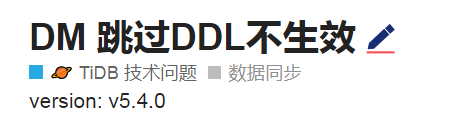

1、DM版本是5.4.0,写在上面了 :joy:

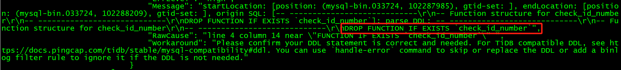

从报错信息看dm是已经识别到 drop 语句了,第14个字符刚好就是 “FUNCTION” 关键字的结尾
我猜测这里是dm的bug,由于tidb不知道 “FUNCTION”,导致这里报了语句不兼容的问题,所以也无法跳过。
你要不试试升级 DM 呢。本身 DM 版本和 tidb 版本也不是强绑定的。
重建一个配置,对比测试一下是否生效
确实可能是,DM 是直接复用 tidb-server 的语法解析模块,不过记得应该 6.X 某个版本貌似修复了,语法解析失败不会在 DM 处直接出错,而是交到执行阶段由 tidb-server 判断是否能执行成功。 可以在测试环境使用最新的 dm 版本试下,看还会报错么。
