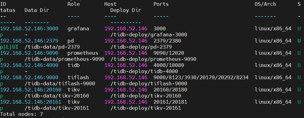

新手使用扩缩容操作,前置条件是已使用tiup cluster部署了最小化的集群(pd、db、kv都只有一个实例),如下截图
在此基础上执行扩容操作,扩容对象对kv,yaml配置如下

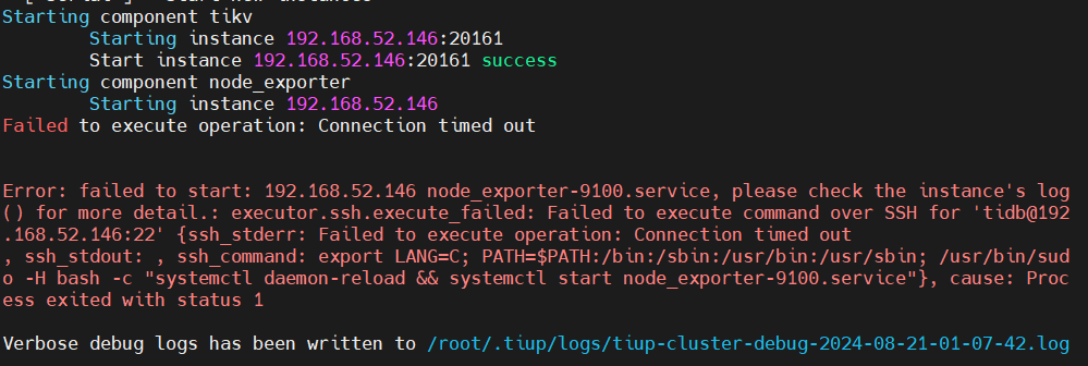

执行tiup cluster scale-out命令报错,但成功将kv进行了扩容。

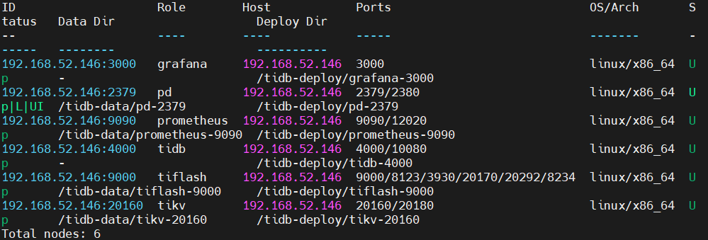

执行后状态如下图
报错如下图
猜测原因:是因为我扩容的实例也部署在主控节点,所以那两组件已经运行过了,无法再次启动,实际看进程也确实存在,望大佬指正是否这个原因。

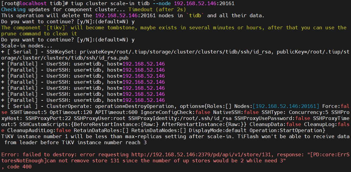

以下才进入本贴求助的正文,在此基础上进行缩容操作却报错了,如下所示
错误提示也很直观,至少需要3个实例,但现在只有2个,不允许缩容,虽能理解但有点奇怪,就这种情况能解决吗?
先把副本数改为1,然后再缩容,应该就可以了。

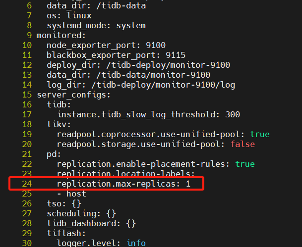

使用edit-config编辑报错,不确定是否位置没加对
配置如下
报错如下
是的,先本地搭建集群测试下
写串行了
:joy:写串行了,另外配置之后要reload生效

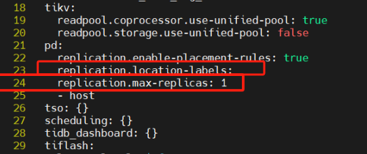

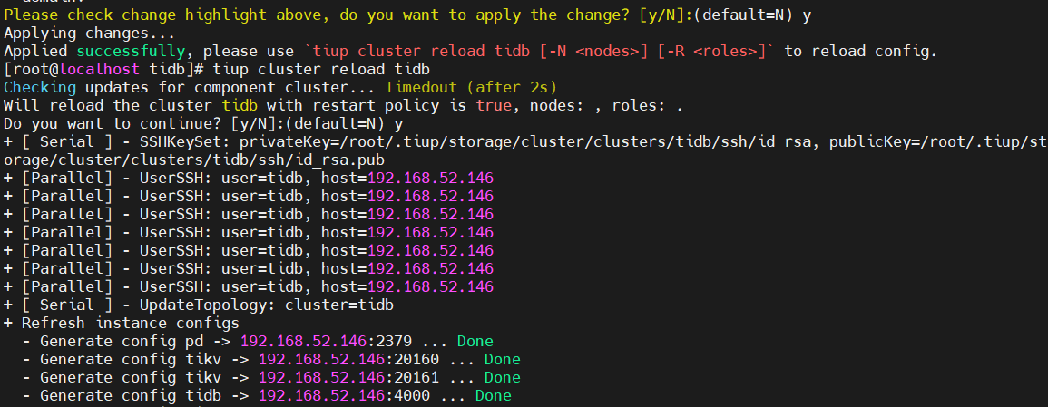

哎呀,实在不好意思,看配置看岔了。刚刚已经正确添加了配置
并且按提示执行了reload
结果也成功了的

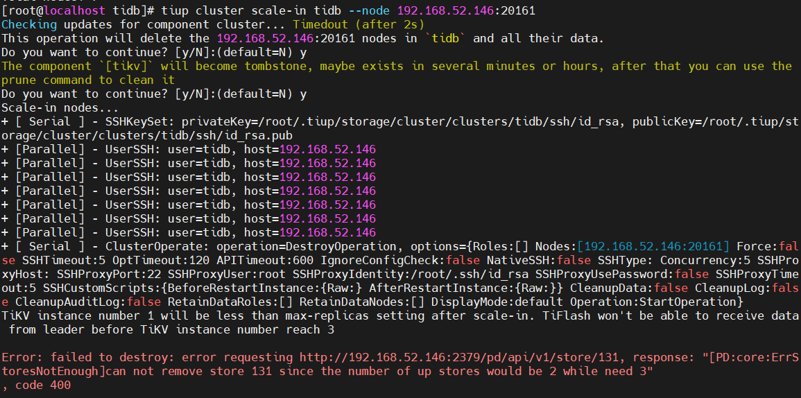

但是执行缩容命令仍然报同样的错
:joy:
SHOW config WHERE TYPE=‘pd’ AND NAME LIKE ‘%replication.max-replicas%’;
先执行上面命令看下,不是1的话,用下面命令改成1
SET config pd replication.max-replicas=1;
