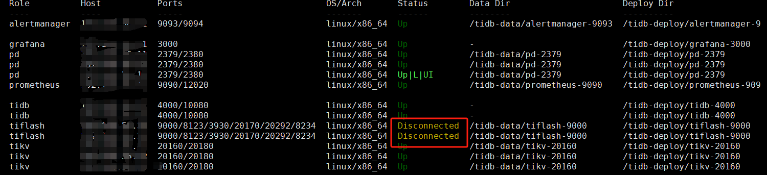

通过scale-out.yaml 扩容了两个tiflash节点,删除scale-out.yaml后,也能正常启动,但在 topology.yaml中添加了这个两个节点的信息后,就不正常了。 主要是想合并到一个拓扑文件中。
这个启动时,是怎么通过配置文件启动集群的,这个问题disconnected怎么解决啊?

肯定是有关系的,不然我改了topology.yaml文件就不会异常了。 重新reload一下就正常了,但具体什么关系不清楚

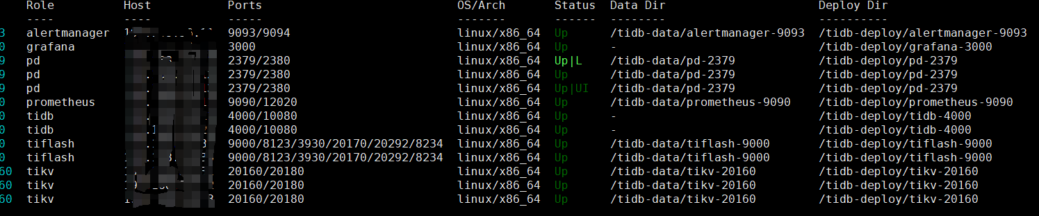

在topology.yaml中注释掉服务器,就会disconnect,把注释去掉,重启后就正常了。不明白之前的scal-out.yaml删掉后,且topology.yaml中也没有,怎么也是正常的

重新测试了一下,是没有影响,disconnected是一个中间状态,恰好编辑后又查看太快了,过一会就自动好了
