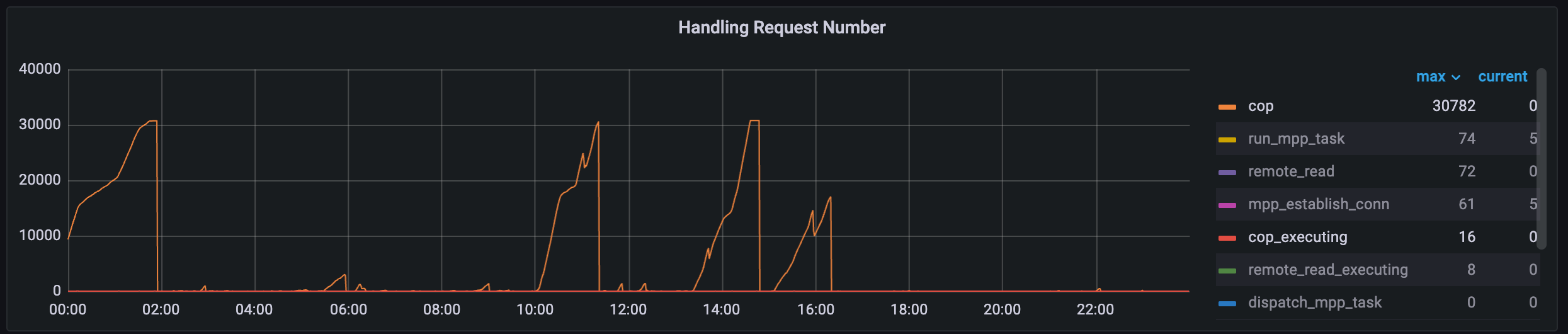

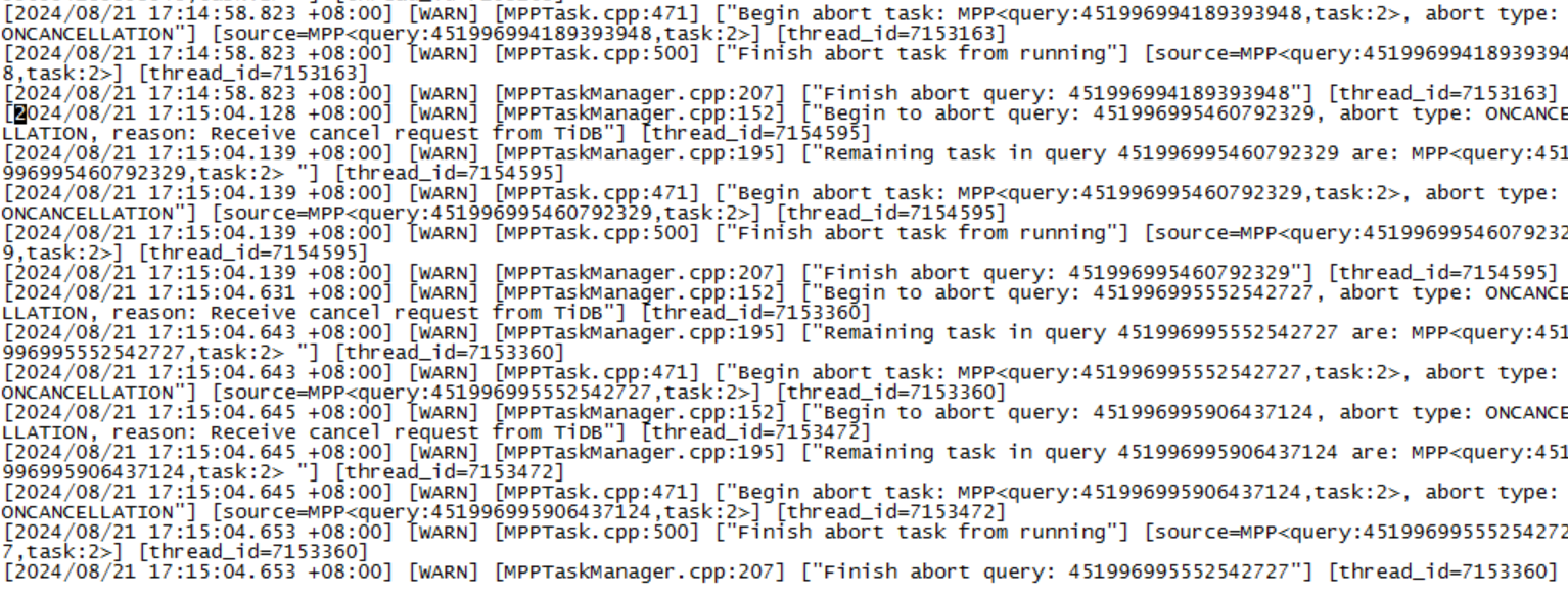

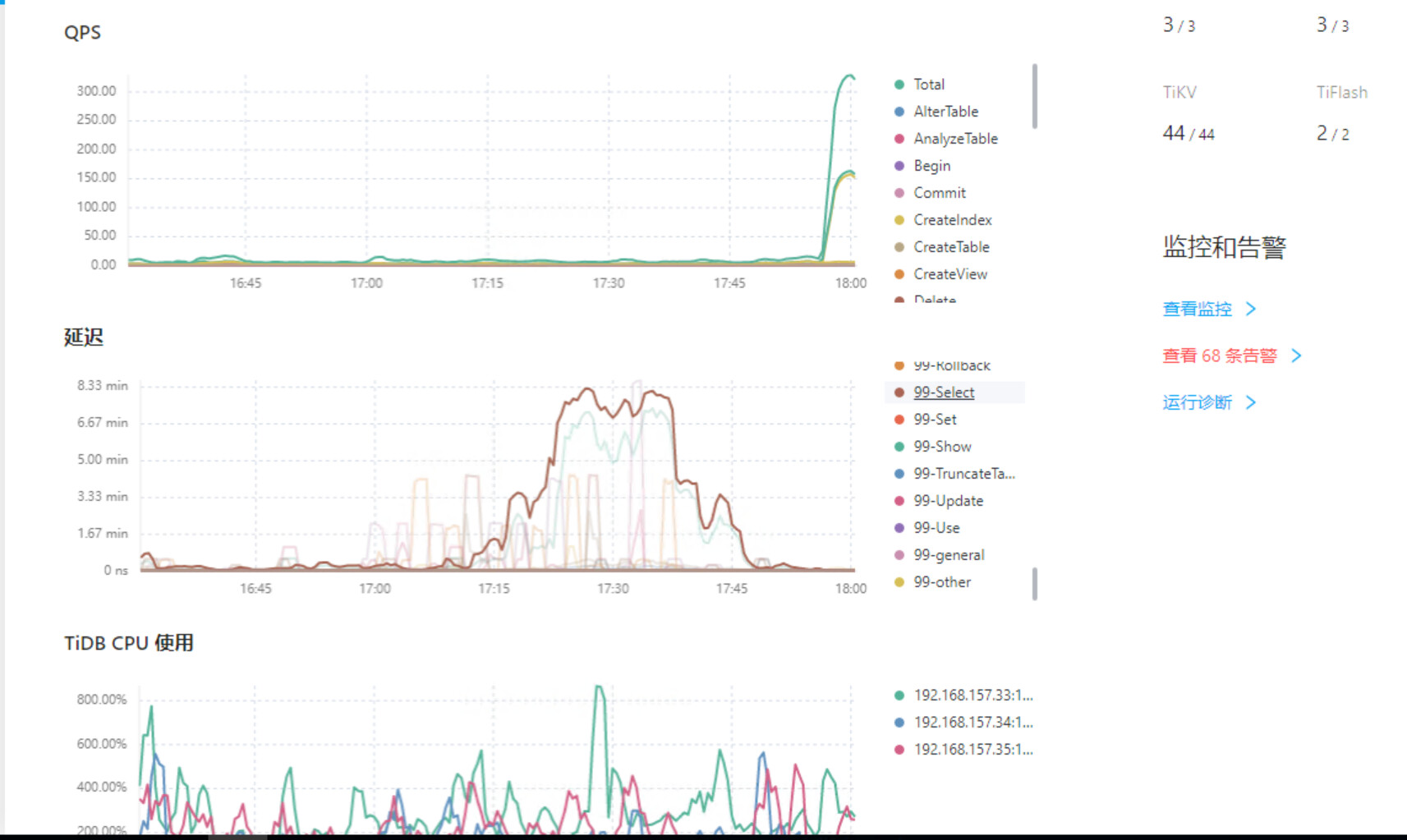

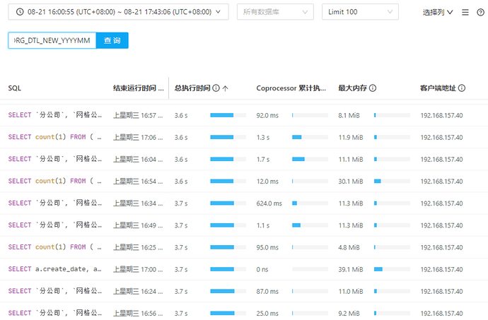

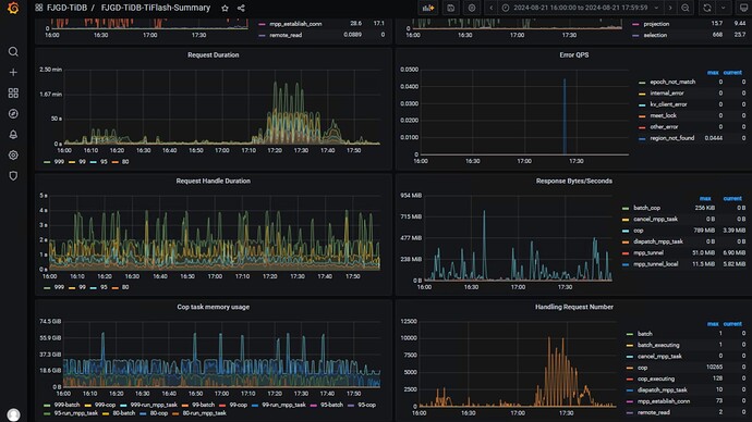

有半个小时左右的时间,涉及tiflash的查询都变的很慢,似乎hang住了,看主机负载又没有很高,后来又自动恢复正常。
从监控看tiflash似乎hang住了
查询时间从几秒攀升到几分钟
日志中的warning是平时就有存在的,没有新的特殊的错误日志
不知道这问题该如何排查?

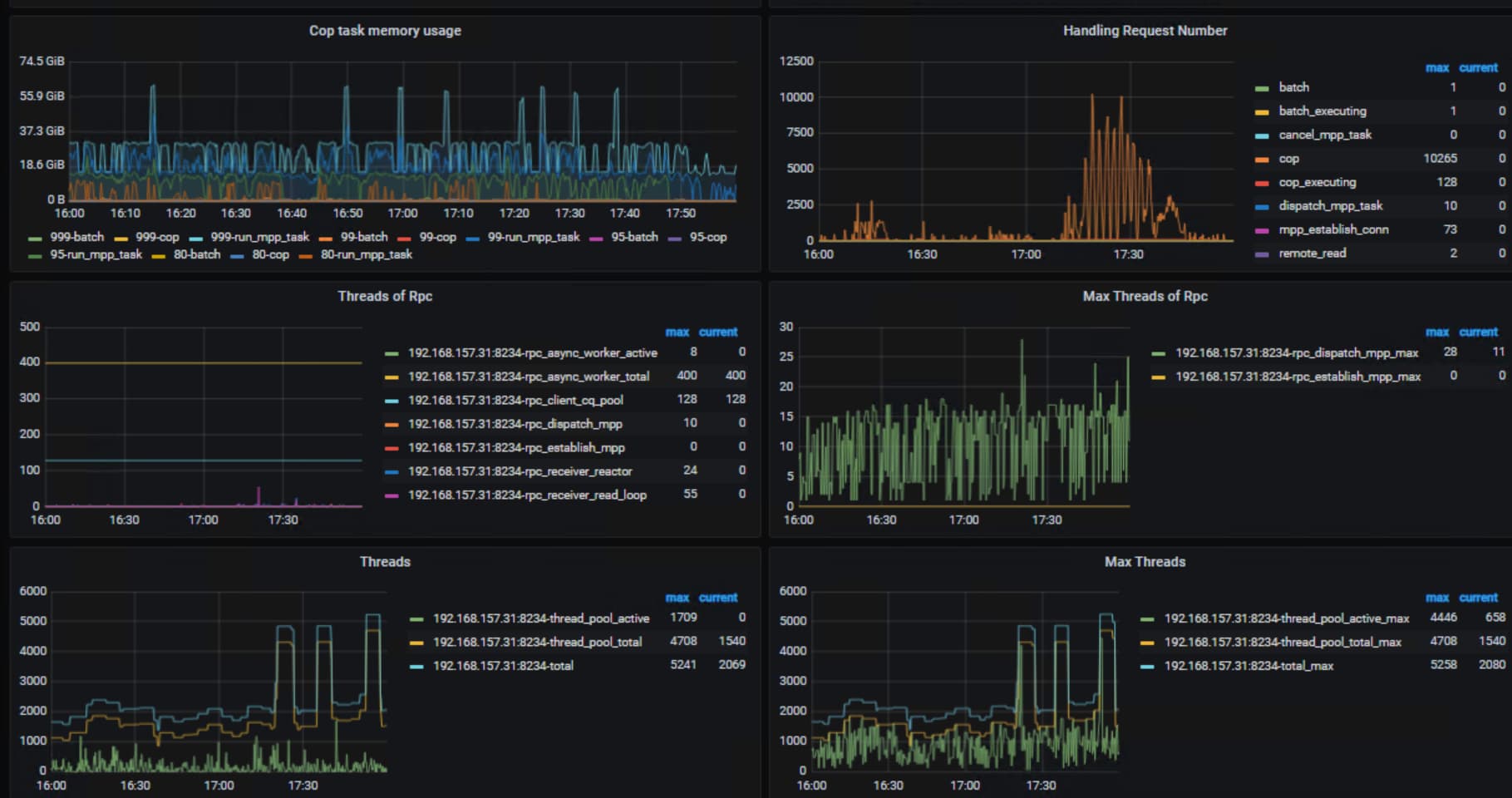

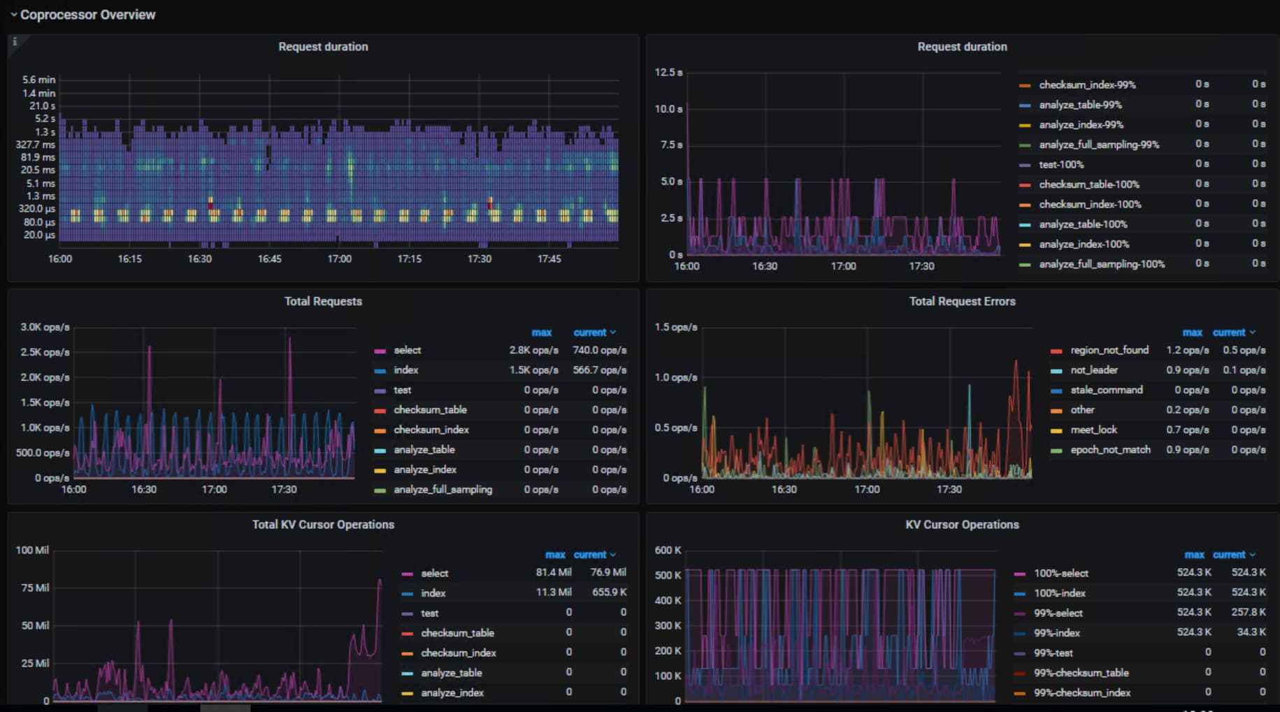

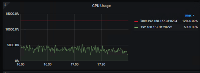

看下两个tiflash节点在对应时间点的cpu使用情况,就在summary界面看下就行,另外看下coprocessor
下的Threads of Rpc这个监控截图
yeminhua
(Ti D Ber Kzr7 Vqek)
2024 年8 月 26 日 08:47
3

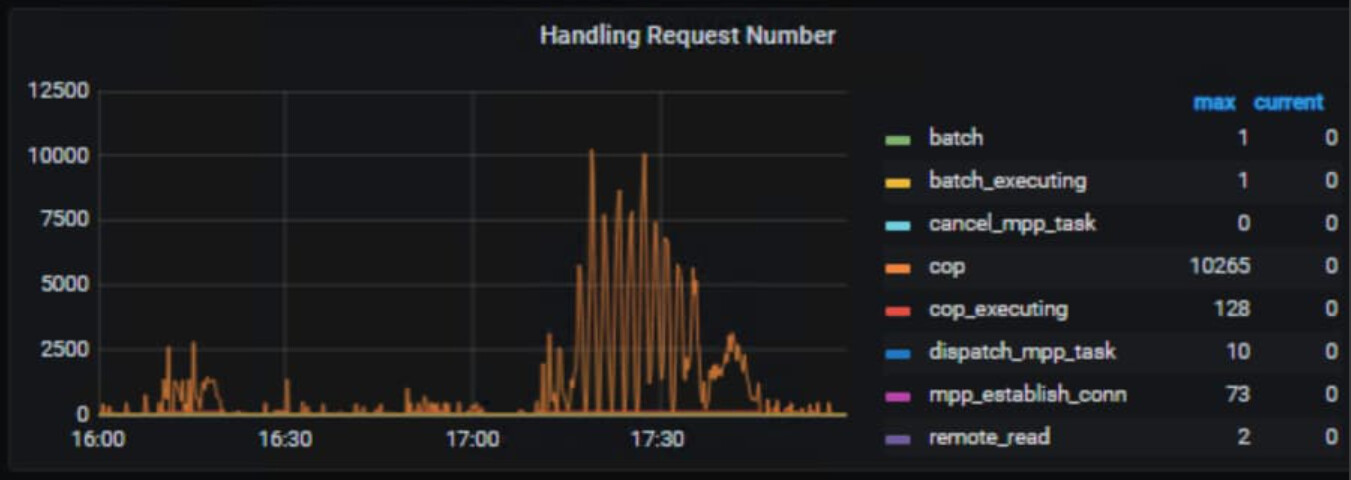

tidb菜鸟一只:
coprocessor
另外一台监控漏了,但是主机上的cpu使用情况差不多

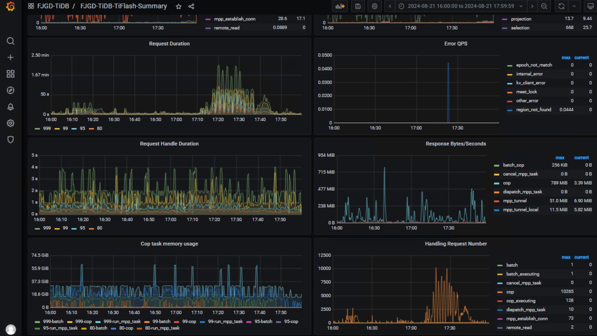

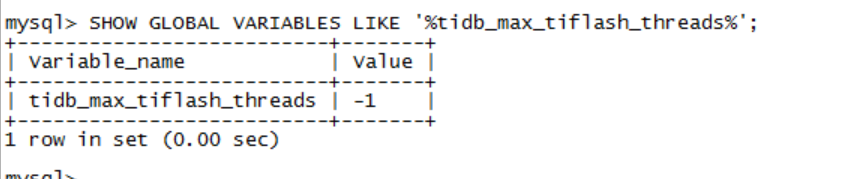

tiflash机器上cpu128核?看你用了大概用了50核的样子,看着tiflash的负载确实不算高, tidb_max_tiflash_threads这个SHOW GLOBAL VARIABLES LIKE '%tidb_max_tiflash_threads%'看下设置是-1吗,当时是仅仅tiflash类的请求慢吗?你看下没有用tiflash的sql是不是也很慢
yeminhua
2024 年8 月 27 日 02:28
5
设置的是-1,从tikv看,17点-18点没什么延迟或特别慢的

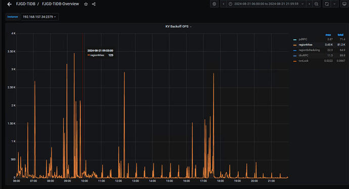

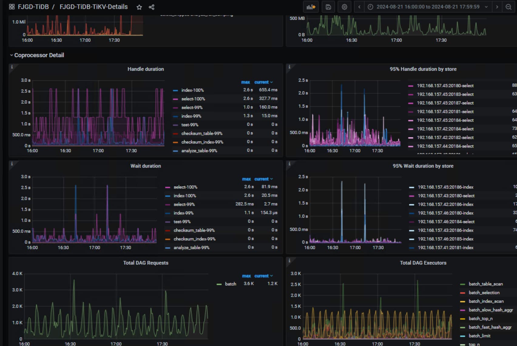

对应时间点garafana监控里面overview→tidb→KV Backoff OPS,这里看下有rpc异常重试吗?
yeminhua
2024 年8 月 27 日 06:46
7
有的,regionMiss是一直都是比极高,tikvRPC当时很高,其它日期最高不超过1,这个主要表示什么问题?
你的regionmiss很高但是问题点出现之前也有这情况,这个可能就是你的集群写入并发量太大了,reigon一直在分裂调度,导致tidb-server从pd获取的region信息报错而重试。感觉你的tikv应该很忙啊,但是你问题点的时候tikv又没问题。。。。你看下tidb的日志,在对应时间点有报错吗?

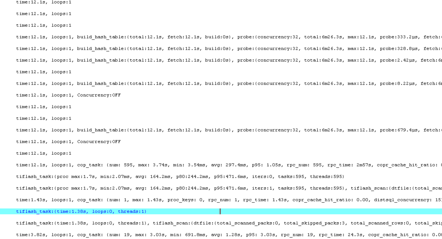

有那些应该访问tiflash的SQL的完整执行计划吗
yeminhua
2024 年8 月 27 日 10:32
11
只有几个DDL的error日志,warn的大部分都是record table item load status failed due to not finding item
yeminhua
2024 年8 月 27 日 10:36
12
快.txt (4.2 MB)
慢.txt (4.2 MB)

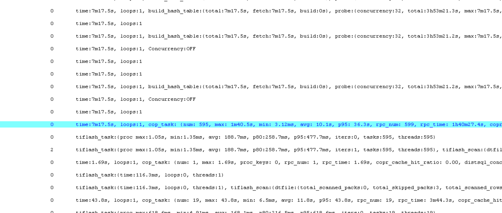

有的,一个是正常时候的,一个是问题时候的,但是过一阵又恢复了,报表语句很长
你这执行计划全是pseudo关键字啊,要不先把表的统计信息收集下呢。。。。

有猫万事足
2024 年8 月 30 日 14:36
19

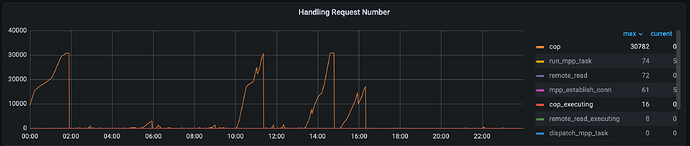

已打开 07:36AM - 05 Jul 23 UTC
已关闭 08:19AM - 05 Jul 23 UTC
type/bug
severity/major
affects-5.3
affects-5.4
component/compute
affects-6.1
affects-6.5
## Bug Report
Please answer these questions before submitting your issue. Tha… nks!
### 1. Minimal reproduce step (Required)
* TiDB use some incorrect plan that issue lots of coprocessor request to TiFlash
* TiFlash can not handle the coprocessor request in time, resulting in request timeout
* TiDB retry by sending more coprocessor request to TiFlash
### 2. What did you expect to see? (Required)
TiFlash reject the coprocessor request that it can not handle in time quickly
### 3. What did you see instead (Required)
Handling coprocessor requests reach more than 30k and TiFlash crashes because of out of threads
### 4. What is your TiFlash version? (Required)
v6.5.2
看着像这个bug。需要升级到6.5.4以上版本。
issue中的
你的图中的

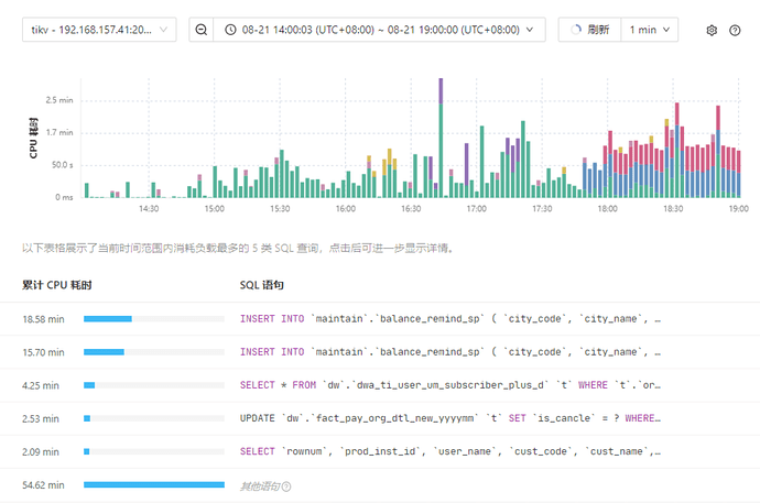

Jasper
(Jasper)
2024 年9 月 2 日 03:43
21
现在问题解决了吗? 从监控看能明显看到 cop 的 request 增加了很多,建议可以从 sql 入手看下对应时间段有没有异常sql大量访问 tiflash 节点
