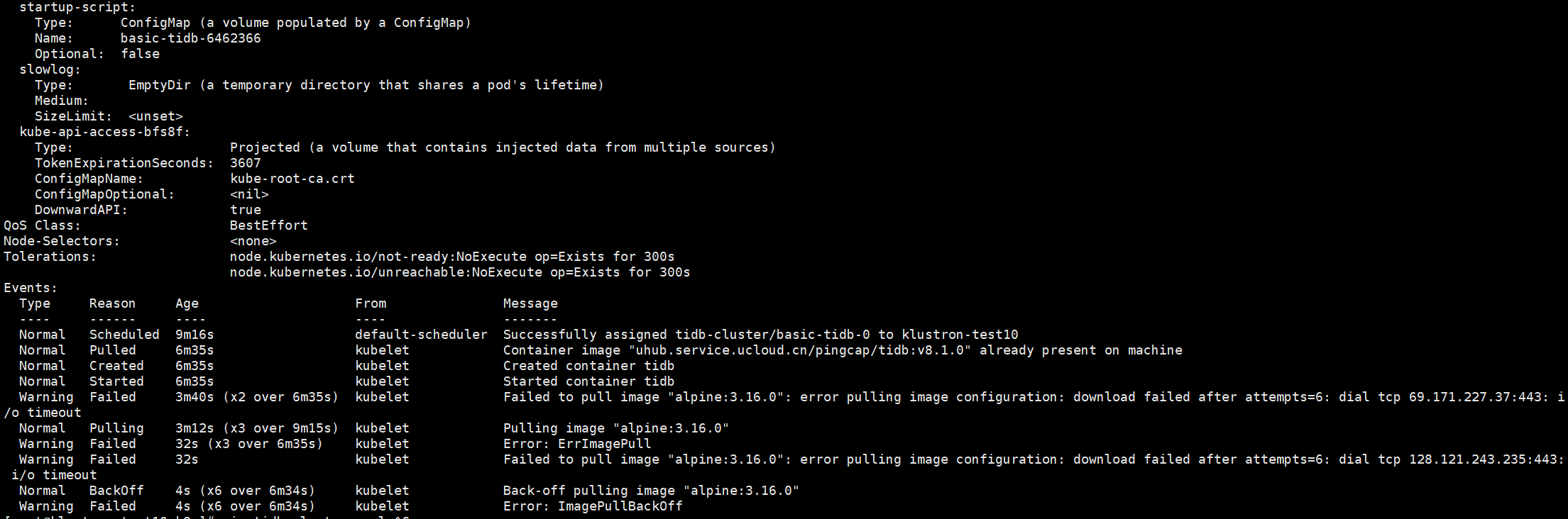

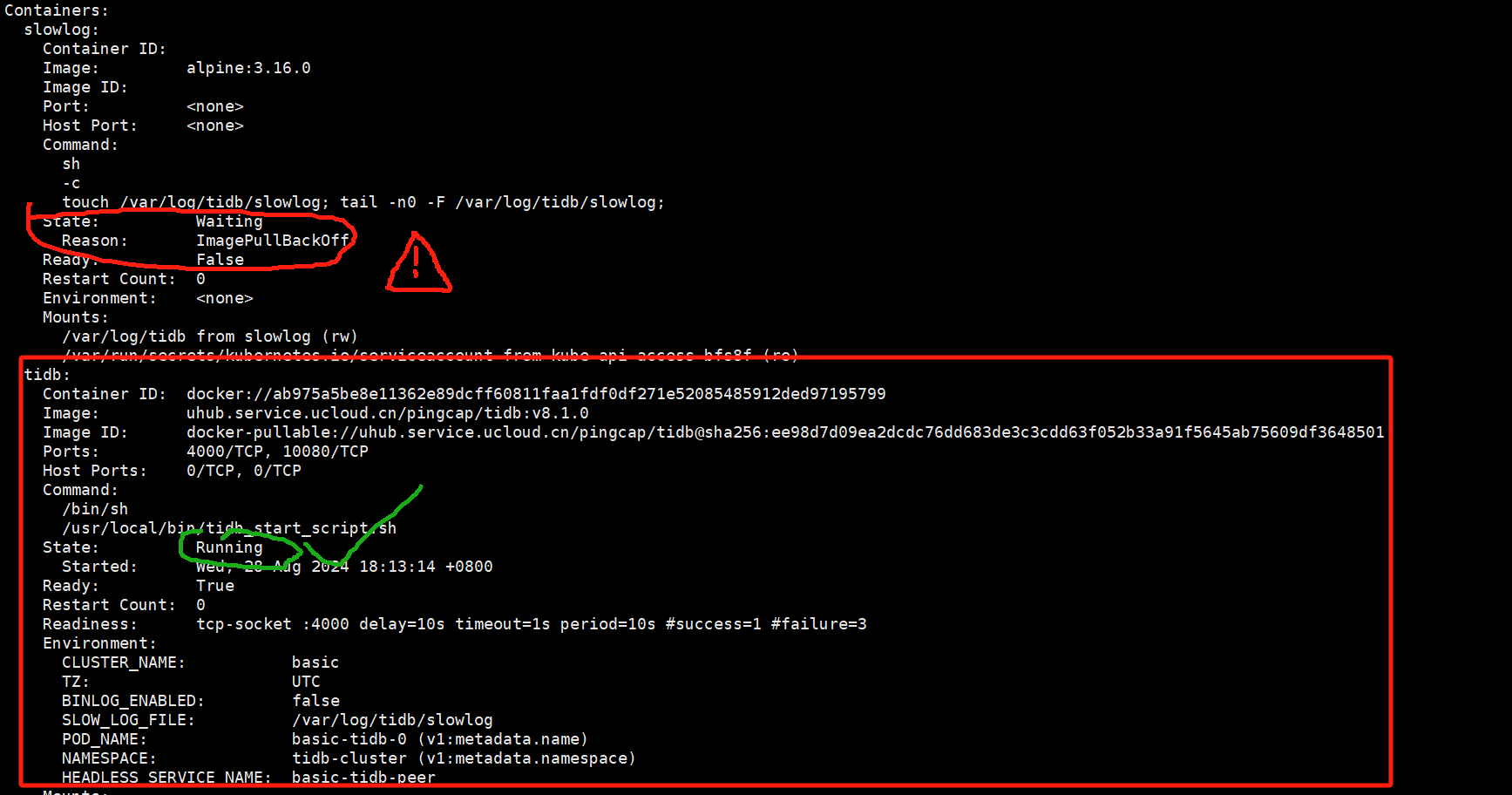

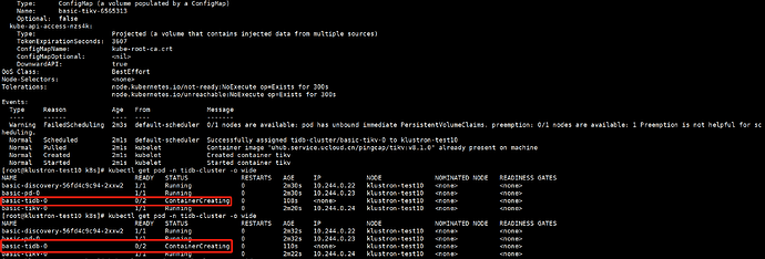

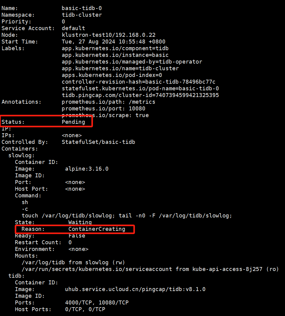

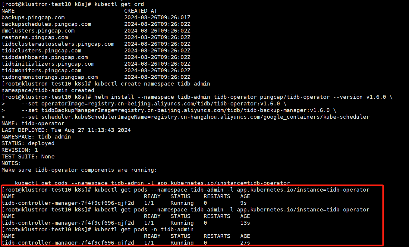

【遇到的问题:问题现象及影响】 按照官网在k8s上安装tidb operator查看TiDB Operator 组件,缺少tidb-scheduler组件,忽略后导致在后续安装tidb-cluster集群中basic-tidb pod的状态一直为Pending。两个问题(1)安装TiDB Operator 组件时,看到只有tidb-controller-manager一个pod处于running状态,是否可以忽略tidb-scheduler组件,继续往下进行,如果不能忽略该如何解决?(2)安装tidb-cluster集群basic-tidb 是否与忽略tidb-scheduler组件相关,如果不是该如何解决?

按照我理解tidb-scheduler组件是不可或缺的,仔细点看看哪一步骤缺少了吧。
你的 K8S 集群版本足够新的话是不需要 tidb 的 scheduler 的,https://docs.pingcap.com/zh/tidb-in-kubernetes/stable/tidb-scheduler#tidb-scheduler-扩展调度器 已经不建议部署了。通过改 helm 的参数可以不部署 scheduler
学习了
  1. tidb-controller-manager 你可以认为就是 tiup
  2. schedule 新版本可以去掉。

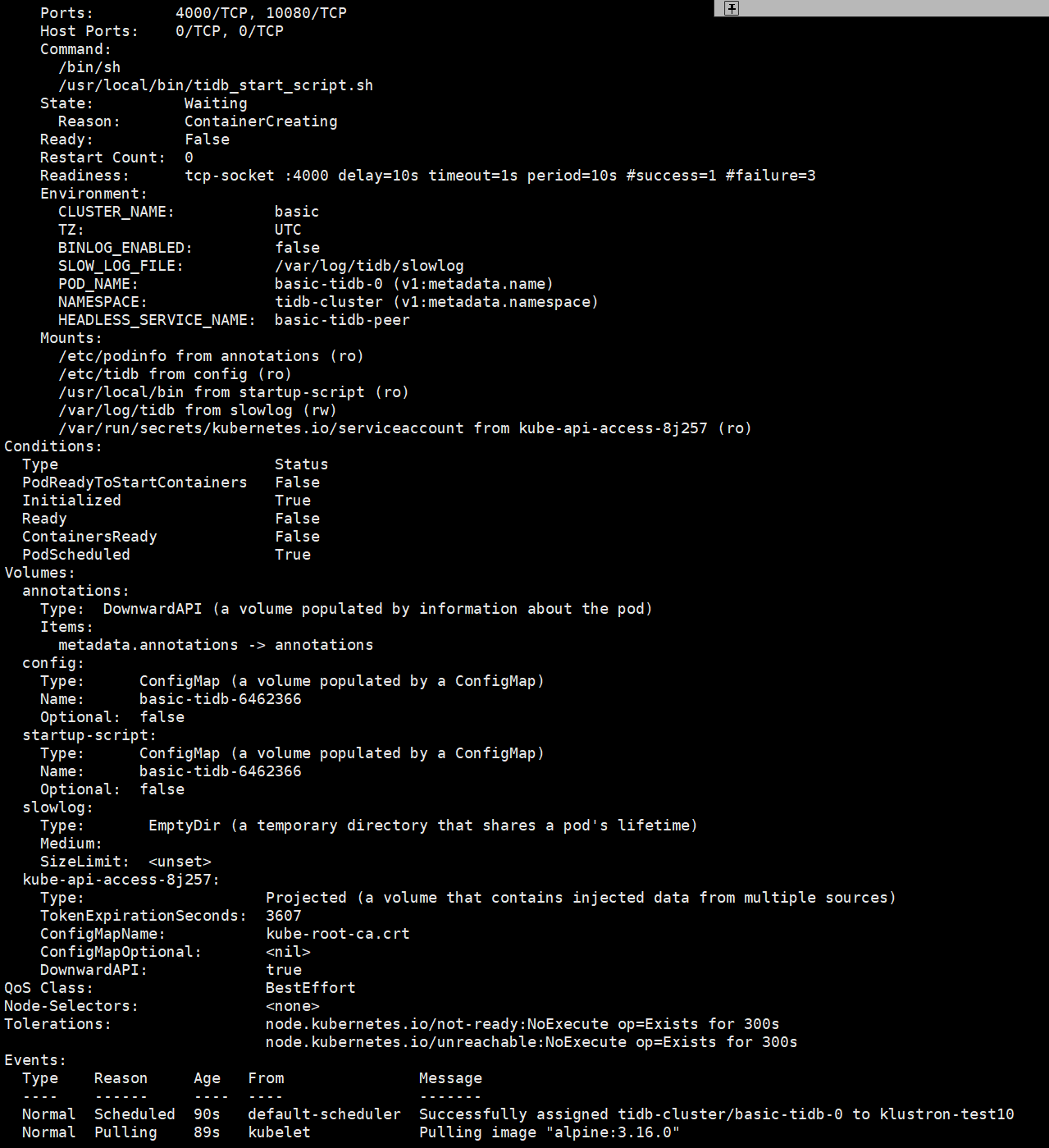

  3. pod pending 看下 :event、logs 和 tidb-controller-manager 的日志内容。
https://docs.pingcap.com/zh/tidb-in-kubernetes/stable/deploy-tidb-operator#自定义部署-tidb-operator
在使用 TiDB Operator 时,tidb-scheduler 并不是必须使用。你可以参考 tidb-scheduler 与 default-scheduler,确认是否需要部署 tidb-scheduler 。如果不需要 tidb-scheduler ,在部署 TiDB Operator 过程中,可以通过在 values.yaml 文件中配置 scheduler.create: false 不部署 tidb-scheduler 。
ok的
第一个问题的正解

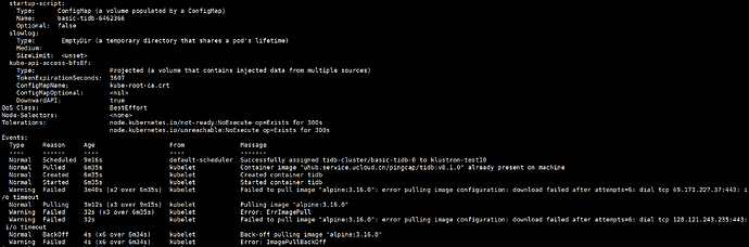

嗯呢,看报错是拉取slowlog的镜像失败了
pending的pod,有两个原因,第一个原因是机器资源不足以运行这个pod。看看有没有cpu、内存等硬限制。第二个原因就是检查pod有没有依赖服务。可以把这个pod的yaml贴出来看看
@Hacker_zuGnSsfP 这里哈 拉取镜像失败了
