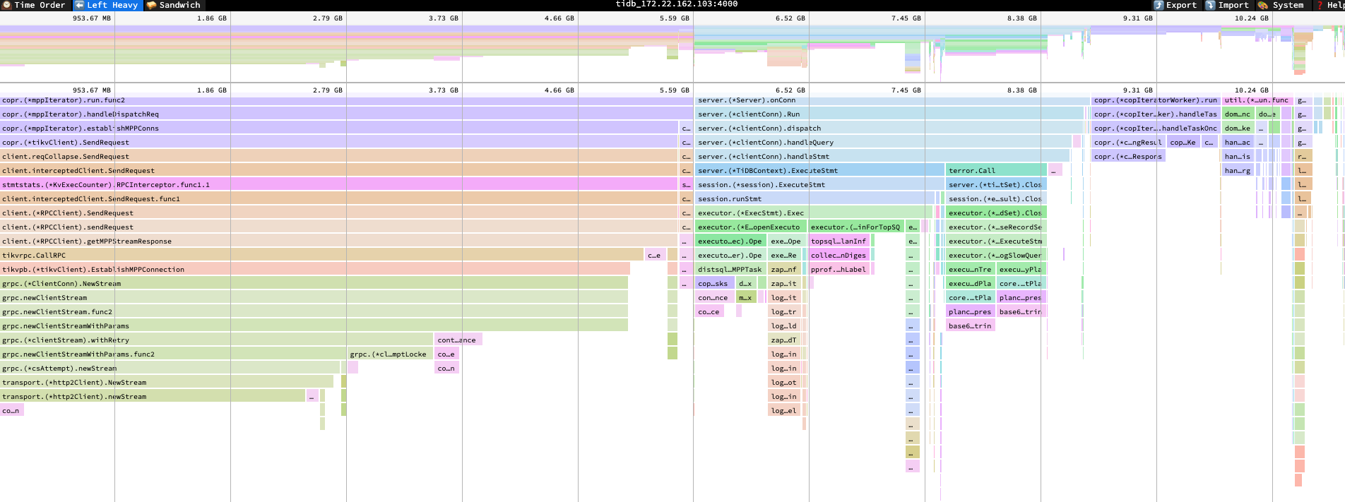

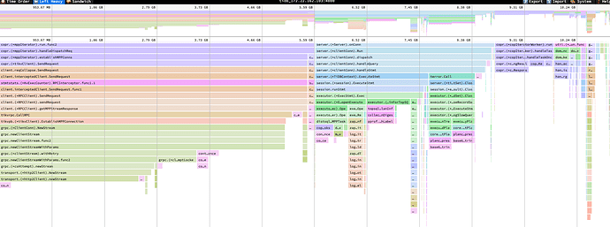

这是火焰图
copr占比是5.59g。这从慢查询界面里面应该能看到占用内存高的sql才对。

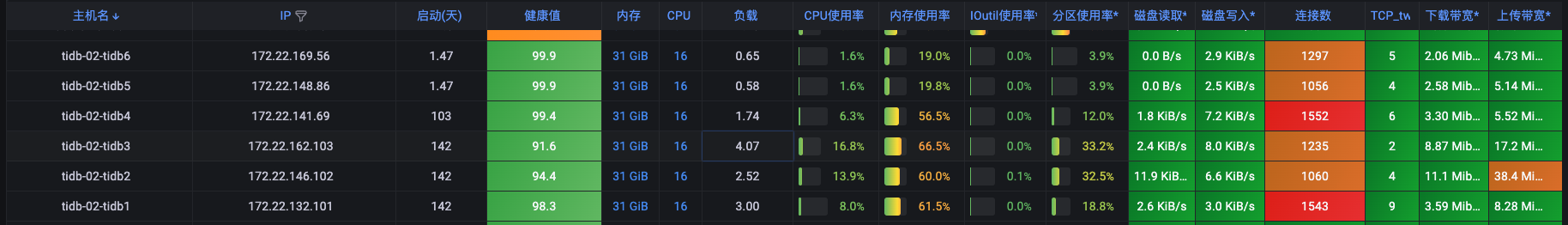

对的,执行sql超过内存使用率80%就会被kill掉,我的内存是32G的,这应该足够了吧,有6台单独的tidb-server

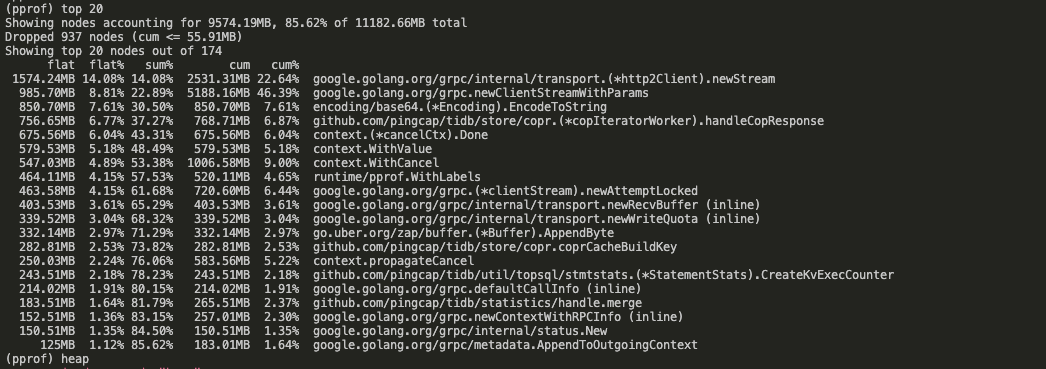

内存 内存 内存
pprof的很清晰了
