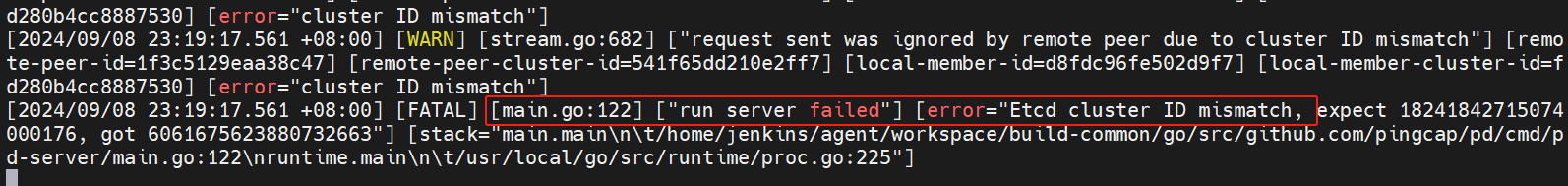

【复现路径】扩容pd节点后状态为down,在顺利进行start后还是现实down状态,请问这种状态如何排除,日志提示:[“run server failed”] [error=“Etcd cluster ID mismatch, expect 18241842715074000176, got 6061675623880732663”]

添加了pd的日志,显示[“run server failed”] [error=“Etcd cluster ID mismatch, expect 18241842715074000176, got 6061675623880732663”]

新加入的 PD 节点与现有集群的 Etcd 集群 ID 不匹配,这个节点之前是否是一个干净的节点,也可以在pd的启动脚本中加上set -x,然后手动执行pd的脚本进行启动看看有什么日志输出
报错是 Etcd 集群 ID 不匹配,这方面排查
