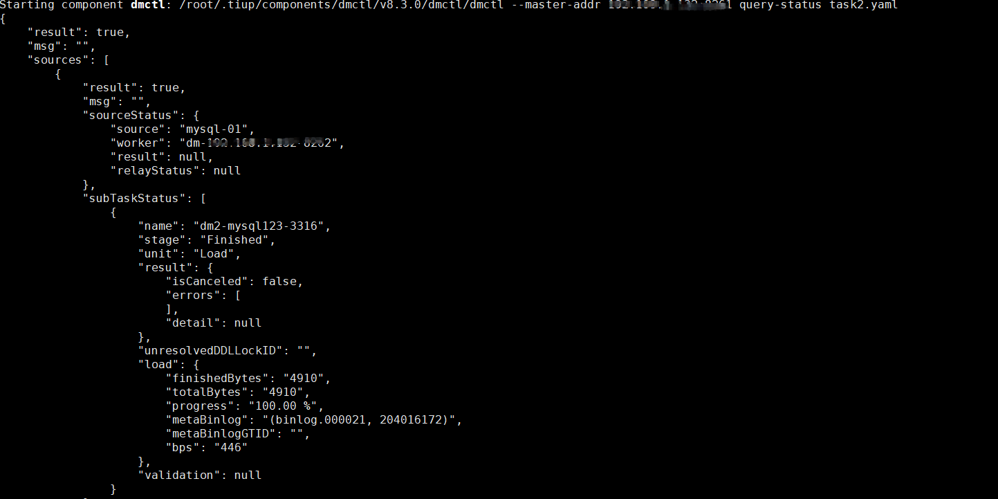

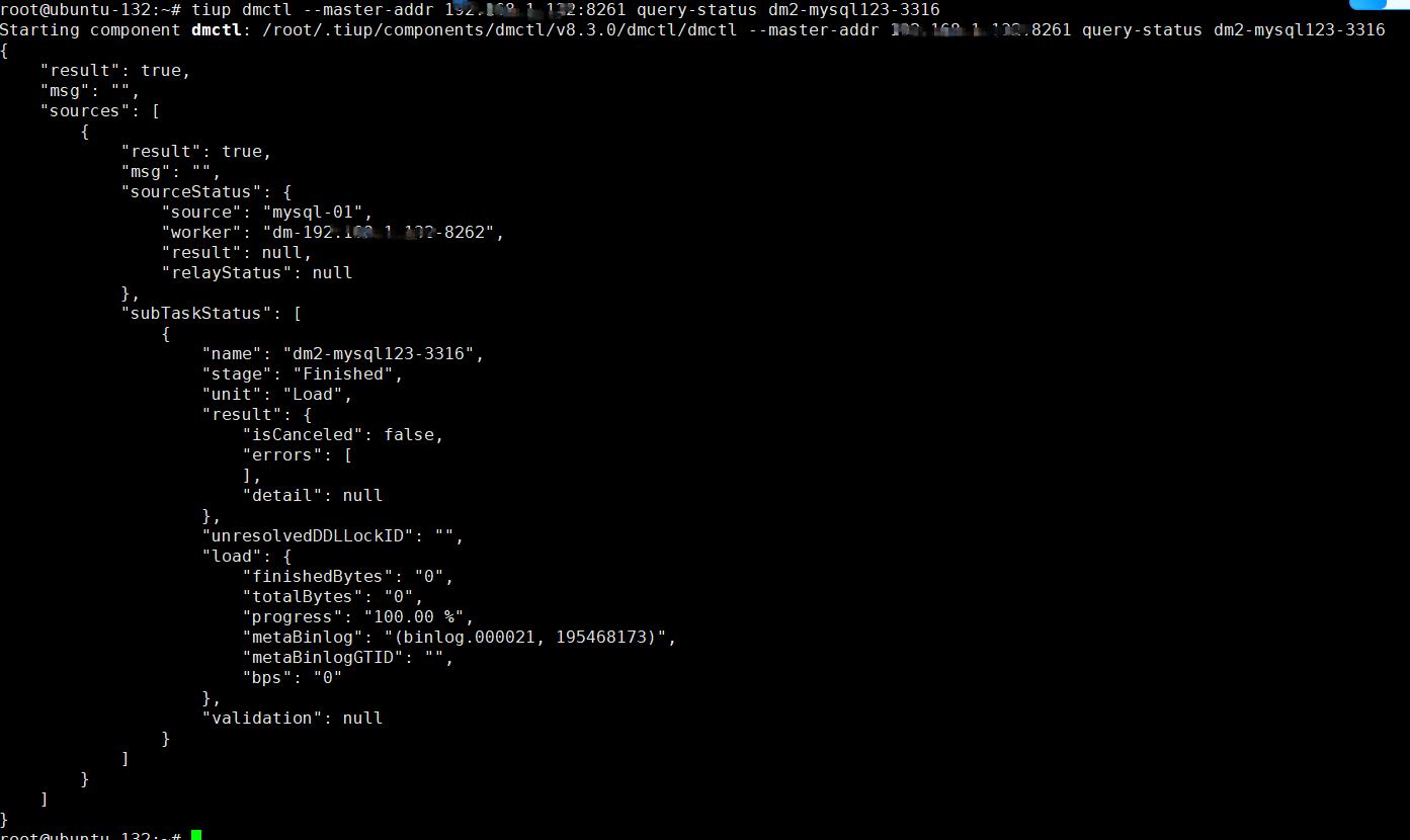

同步任务启动后未出现明显错误,任务状态显示完成度100%,但是目标端没有查到表和数据

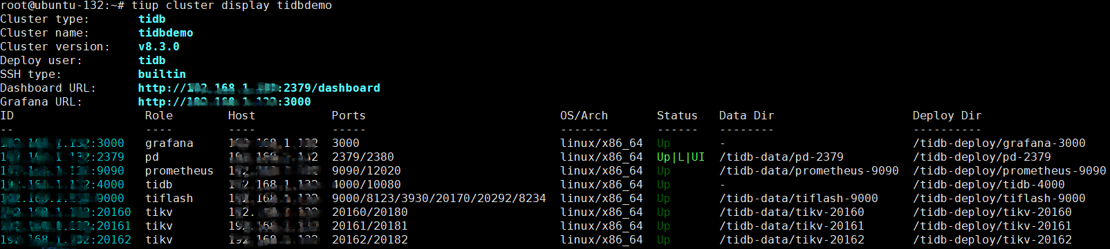

root@ubuntu-132:~# tiup cluster list
Name User Version Path PrivateKey
tidbdemo tidb v8.3.0 /root/.tiup/storage/cluster/clusters/tidbdemo /root/.tiup/storage/cluster/clusters/tidbdemo/ssh/id_rsa

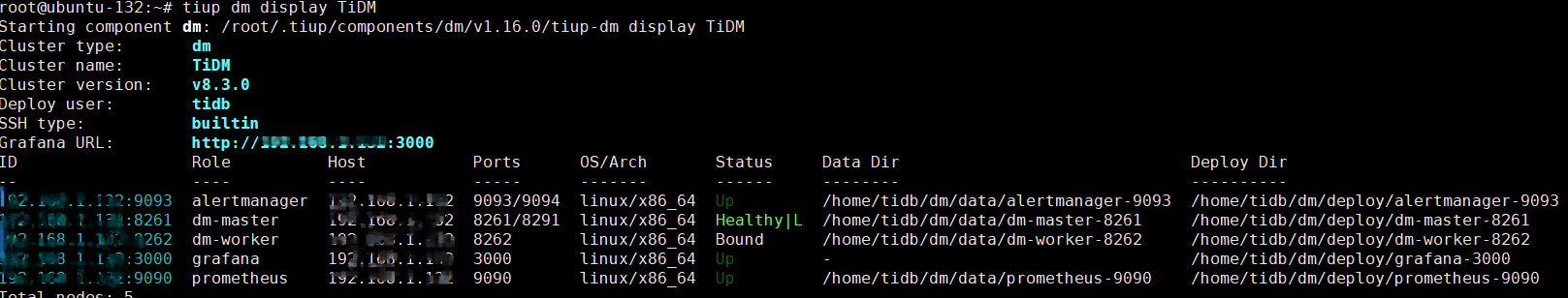

集群信息

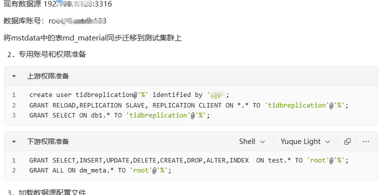

DM所需的权限准备

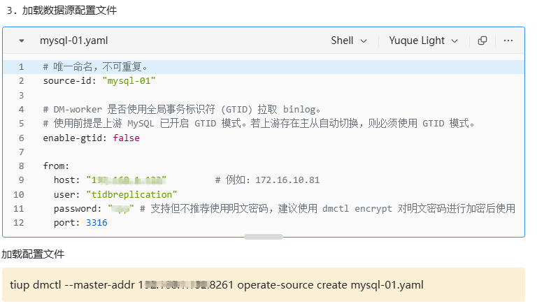

数据源yaml配置和加载

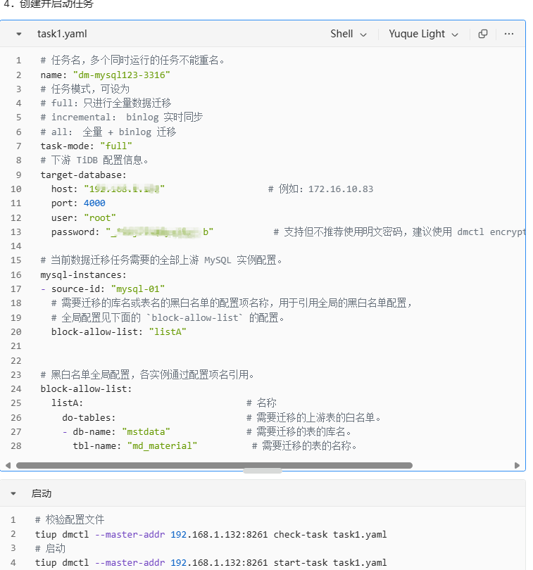

同步任务yaml配置和启动任务
任务运行的状态

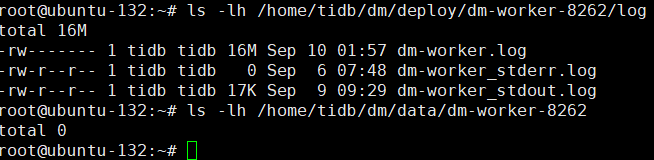

查看DM-worker的情况,数据目录是空的,错误日志也没有内容
DM-worker日志中也没有看到异常

去dmworker目录里面看看,应该有个dumper的文件夹,看看里面有没有东西。

谢谢指点,我做了如下调整:
  1. 权限
    –上游
    GRANT ALL ON . TO ‘tidbreplication’@‘%’;
    –下游
    grant all on . to root@‘%’;

    tiup dmctl --master-addr 192.168.1.132:8261 stop-task task2.yaml &&
    tiup dmctl --master-addr 192.168.1.132:8261 start-task --remove-meta task2.yaml
  3. 运行后状态
  4. 目标库上确认数据同步过来了

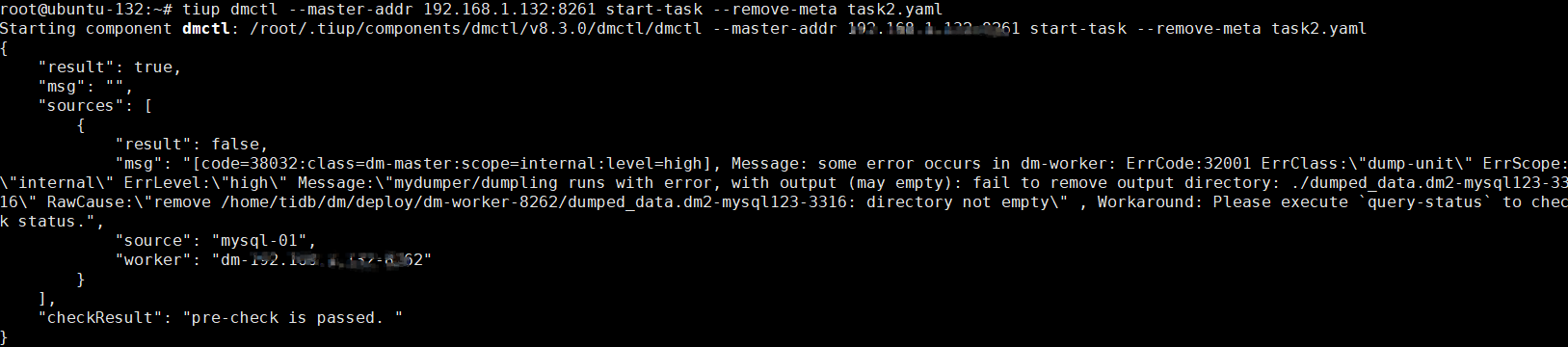

操作过程中遇到dm-worker的任务dump目录非空导致失败
根据提示删除此目录后重启成功
