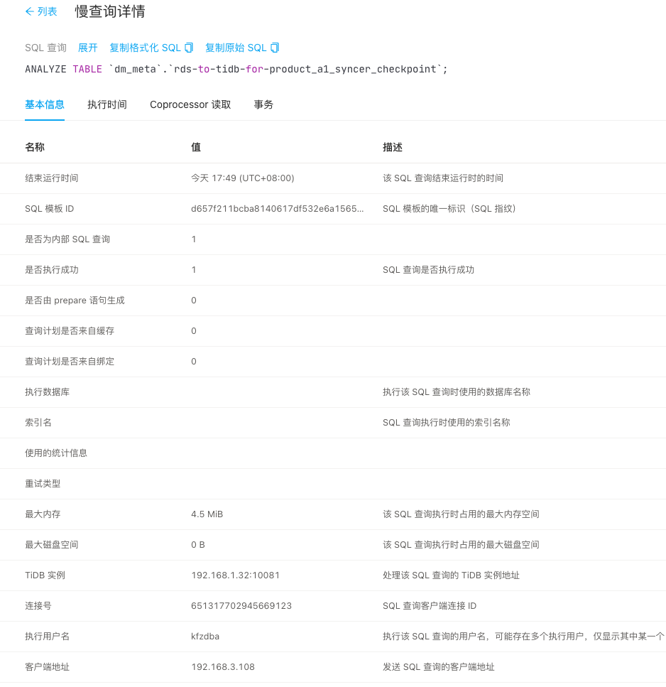

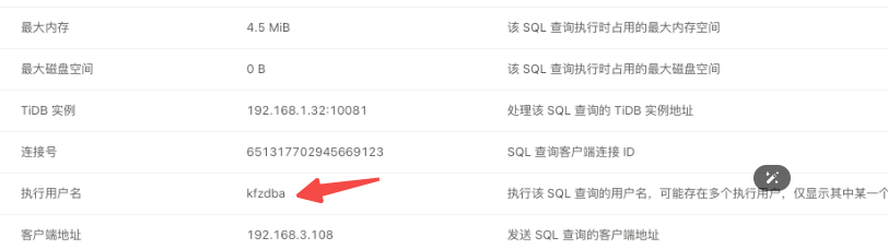

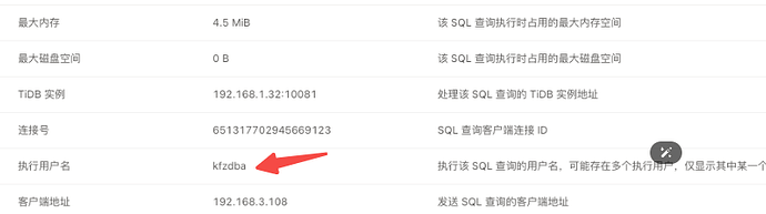

从慢查日志和dashboard的慢查SQL中都看到如图的记录,
SQL语句是在执行analyze 操作,来源是从 “192.168.3.108” 的一个主机来源,这个主机只环境中个人测试机,
1、确认没有执行过任何analyze的操作;
2、在3.108主机上通过 tcpdump host 192.168.1.32 -i eth0 抓包也没有任何连接和数据流(其中 1.32是tidb-server主机IP)
3、从dashboard中看到连接的tidb 主机是 “192.168.1.32:10081” ,但是业务对外使用的都是 4001(4001对应的10081)
另外确实有个 dm集群从MySQL同步数据到该集群,但是dm-worker 是另外一个主机不是 3.108 ,但是问题所在的SQL语句确实是和DM 同步有关系的,同步的任务名称就是 “rds-to-tidb-for-product_a1” 当前同步任务的unit 就是 sync。
请问这个是什么情况?

确定不是集群中的服务器吗,因为数据库自身也会发起这个操作的

确定不是tidb集群中的各角色的主机,也和dm 集群没有关系。就是一台个人主机。有时候执行SQL查询确实会从这个主机上操作,但是确定没有执行过 图中出现的特殊SQL

如果是数据库自身发起这个操作的话,是那个组件发起的呢?
应该就是那台机器发起的analyze,再仔细排查下

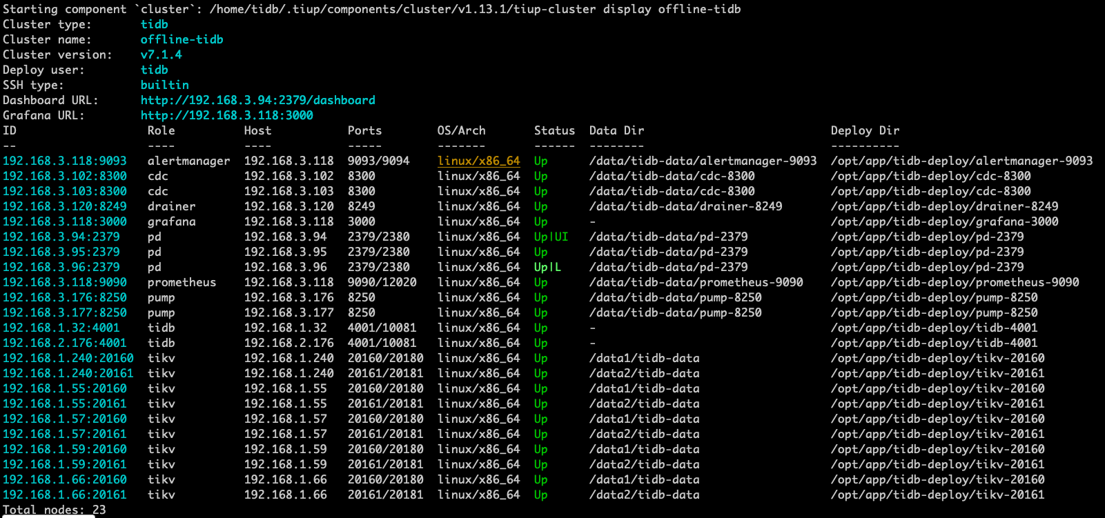

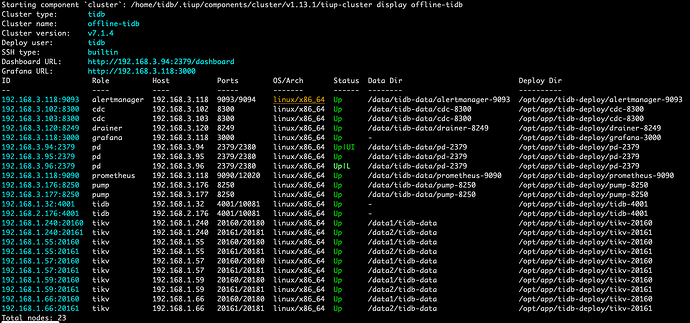

这是tidb集群信息
这是dm 集群信息
所以这两个集群都没有关于 3.108 这个主机, 3.108只是个人使用,且确认没有从该主机发起过analyze sql

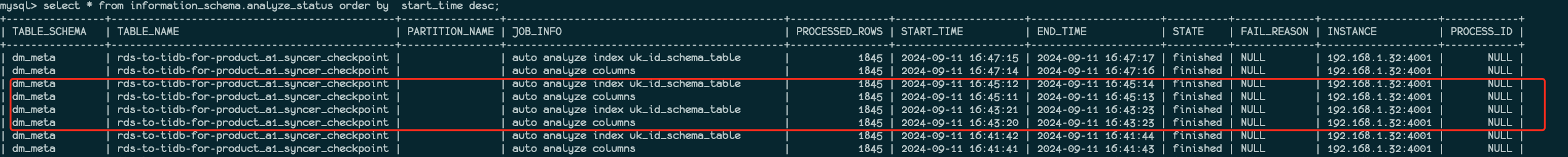

select * from INFORMATION_SCHEMA.ANALYZE_STATUS 看下
JOB_INFO: analyze table all columns with 256 buckets, 500 topn, 0.026226043701171875 samplerate 这种是手动
JOB_INFO: auto analyze table all columns with 256 buckets, 500 topn, 1 samplerate
这里也记录了auto analyze

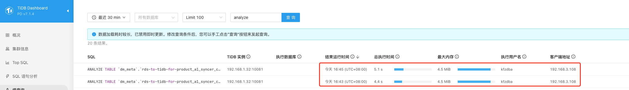

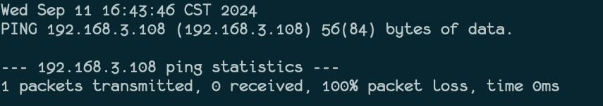

1、在 16:35的时候关闭主机 192.168.3.108
16:43的时候 ping 这个主机已经无法联通
2、在tidb dashboard中依然可以看到来自 3.108的该类查询
3、同步的在 tidb 中查询 information_schema.analyze_status 表中有“对应时间点”的“相关SQL” ,是属于系统自身行为
所以怎么感觉是 7.1.4版本的Bug的么?之前6.1.0和7.1.0的时候没有注意过这个点。不确认那会有没有
老鹰506
(Ti D Ber Uhzt Tfx J)
18
表中的都是auto analyze 的记录, 都是tidb server自身发起的。但是表中出现的时间节点和”异常“的链接时间点是对得上的。
而且目前3.108都关机了,还有来自这个主机的连接
有猫万事足
19
感觉就是anto analyze,不过地址显示的可能不对,然后显示的是一个已经不存在的地址,就让人感觉困惑,应该是个bug。
都核对的上是auto analyze,那应该就是bug了
