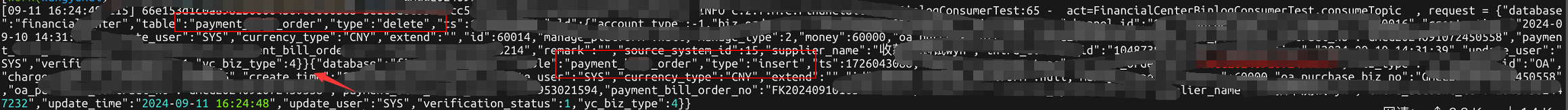

最近从4.0.13升级到7.5.3,升级后的几天业务反馈ticdc很多时候会将update拆成delete+insert,有一少部分update会保持原样。
目前触发原因未找到,被拆成delete+insert后有个槽点,就是会将两个json怼在一起,变成非标准json串,导致业务代码无法正常解析,进而影响到下游消费。

json 被编码在一起这个问题,和 update 事件拆分逻辑无关。
从 v4.0.13 到 v7.5.3 的过程中,kafka sink 模块经历了重构,其中一项工作,是对于会将多条 events 编码到同一个 kafka message 的协议,会有一个提前赞批的操作,最多一次行赞批 2048 个 events 或者赞批操作耗时超过 15ms。maxwell 属于该种协议。
在编码的时候,maxwell encoder 一次性见到了多条 events,随后就给编码到了一起。
output-raw-change-event=true 确实可以阻止 update 拆分,风险就是需要自己承担不拆分带来的下游数据和上游不一致的风险。如果业务逻辑可以容忍或者有其他机制能保证,就 OK
