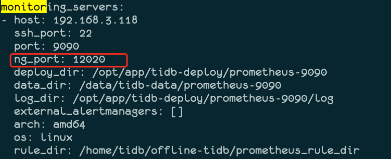

核查tidb就能拓扑配置文件中存在 ng_port: 12020 如下图所示

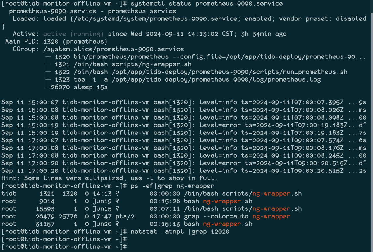

登录到对应主机查看 ,发现在 Prometheus服务中,会执行启动 ng-wrapper.sh 脚本,
这个脚本中sleep 15秒然后循环执行如下命令
bin/ng-monitoring-server   --config /opt/app/tidb-deploy/prometheus-9090/conf/ngmonitoring.toml

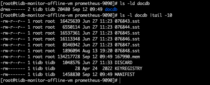

看下你对应的目录下/u01/tidb-data/prometheus-9090/docdb这个目录里面文件权限正常吗?
这三个语句换成自己的那个ID都是没有记录的
docdb 是 700 tidb:tidb
里面文件的权限确实不对呢, 有root的属主和属组,
但是修改属性之后,报错依然存在,重启Prometheus之后问题也存在,
请问你那边正常情况, docdb 及其下 文件的 权限和属性都是什么?
