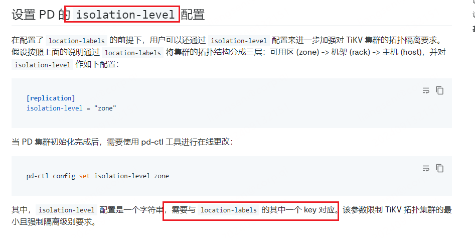

ps:已经尝试设置多层 isolation-level ,但是不行
https://docs.pingcap.com/zh/tidb/stable/schedule-replicas-by-topology-labels#设置-pd-的-location-labels-配置
错误信息指出 isolation-level 的值必须是 location-labels 中定义的一个标签,或者为空。是一个噢
确实是这样,看文档只能设置标签中的一个
其实用 label 就够了。虽然是软限制。

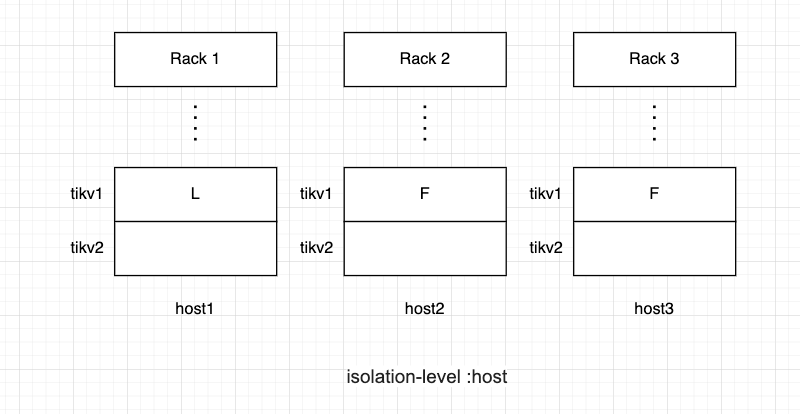

我们有这样的一个场景的需求,3副本:
单机多实例的业务场景下,隔离级别需要设置成 host,因为需要避免同一个 region 的leader 和 follower 同时出现在一个主机上,如下图:

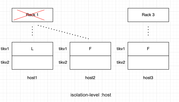

但是对于上游链路来说,同一个交换机可能管理多个主机,如果需要 region 的高可用一个 host 是不符合需求的,如下图:
那么能想到的解决方案如下:
  1. 业务侧自行控制 host 和 rack 的对应关系,避免一个交换机管理多台 tikv host
  2. 当交换机调整后,变更 host 的 label (需要 4 个主机)
所以想确认一下是否有 rack,host 的隔离级别

我的意思是,如果有机架变更,那么 tikv 要重新打 label,而重新打 label 则有可能导致一个 region 出现在同一个交换机下,隔离在 host 上就有问题了,解决方案如上,所以 tidb 的隔离不能设置两个吗?
