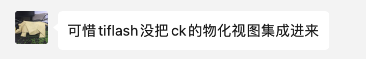

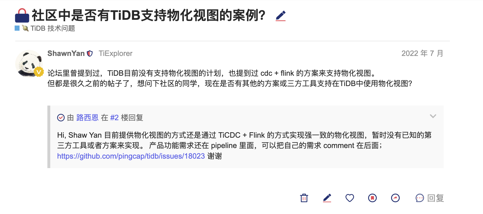

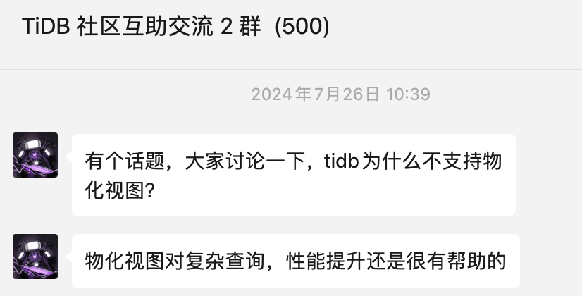

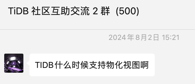

经常在社区的用户中有看到这个需求
我记得2023年2月份的上海地区活动的时候,也有小伙伴现场提及了这个需求。
随着物化视图的需求越来越强烈,
