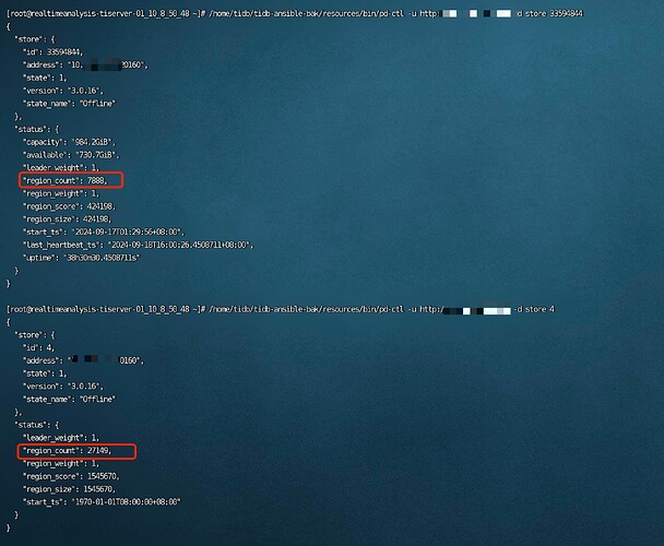

这是已经delete状态的两个store

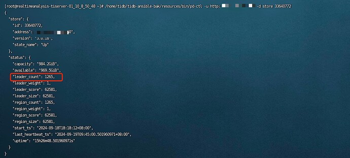

这是新加进来的store

还是要先加速region的迁移,把store limit调大一些,测试集群可以调到百万级别,生产集群就调整小一点,万级就行了。删除的store,看看region count是不是在减少,如果是的话就不用管,等待region count变成0就行。如果没有减少,可能需要手动去删除对应的region

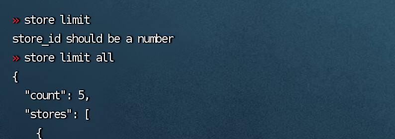

V3.0.16版本不好不能设置storelimit 看不到默认的 设置了也不生效

还需要用pd-ctl 修改store limit all xx, 记得最大限制就是200
v6以后的版本有200的限制,v5版本是没有200限制的
