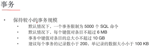

201.5课程里的内容
1.分布式是多个节点写入成功才可以,大事物会有较高等待,写入表想更快,需要设置shard bit的,避免热点。
2.根据主键分页删除,应该是为了减少mvcc多版本的影响,避免越删越慢。
事务调小,并发调大,应该会比大事务快很多,tikv资源都可以用的更多更均衡。

TiDB官方文档中提到,单个事务包含的SQL语句不超过5000条,每个键值对不超过6MB,键值对的总数不超过300,000,键值对的总大小不超过100MB
