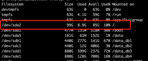

这个更诡异了,说空间不足。但是我看了明明剩余空间还有很多。。。

已经清理过了,磁盘目前剩余 85G的空间。日志还是报错

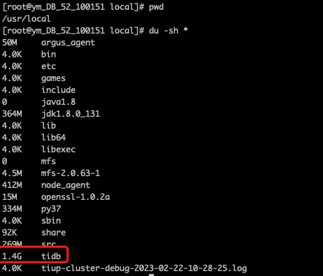

df du 啥结果 ,inode用的多吗
