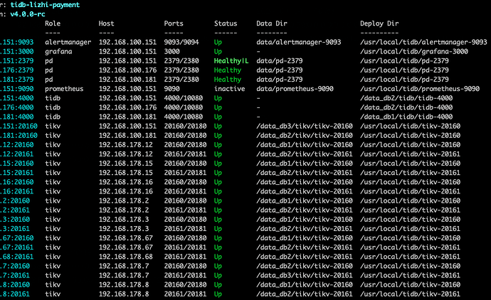

  1. 执行 curl -X POST http://xxx:2379/pd/api/v1/store/84033989/state?state=Tombstone 以及 tiup ctl pd --pd http://xxx:2379 store delete 84033989 尝试删除 尝试将故障节点强制下线。修改成功后tiup display集群显示已无上述kv节点

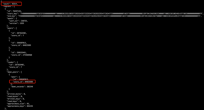

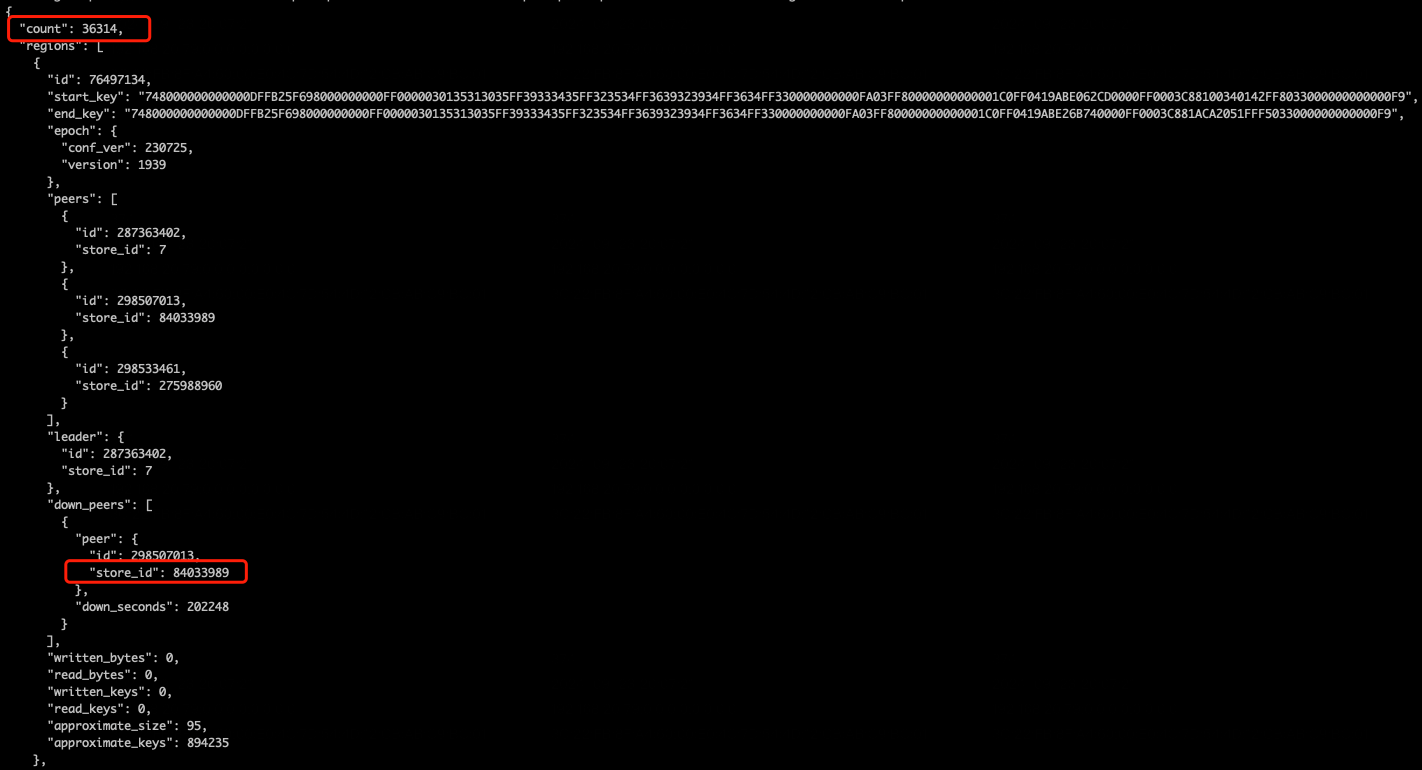

  2. 查看发现仍然有大量的 pending-peer 和 down-peer ,其他kv节点日志中一直报错
[ERROR] [util.rs:356] [“request failed”] [err=“Grpc(RpcFailure(RpcStatus { status: 2-UNKNOWN, details: Some("invalid store ID 84033989, not found") }))”]
  1. 目前集群还能正常使用,但其他kv节点一直在报错找不到已被删除的 store id
  2. 主要问题是异常节点的 pending-peers 和 down-peers 数量一直不变,集群没办法自动补充新的peer
  3. 现在该如何操作能使得故障节点的 down-peers 能在其他正常kv节点上面补全

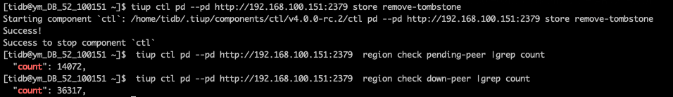

pd-ctl store 84033989 这个还能看到吗,目前是什么状态?你强制设置tombstone了 试试
pd-ctl -u http://pd_ip:2379 store remove-tombstone
或 curl -X DELETE pd-addr:port/pd/api/v1/stores/remove-tombstone
就是强制设置了Tomstone,设置成功后pd store 里面 和 tiup display cluster 都看不到这个kv和store了。但就是down-peers和 pending-peers还在,而且没有补充新的peer

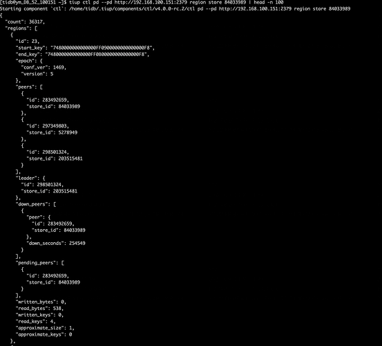

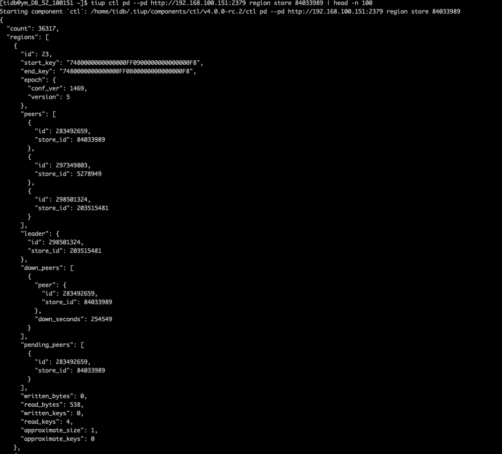

这个感觉不是查不到了 是报错了,你看pd-ctl region store 84033989 可以查到这个store上的region信息吗?目前想到的1、按上面的清理下tombstone 信息 2、针对store 84033989上的region 通过pd-ctl operator add remove-peer的方式手工添加调度
  1. store remove-tombstone 这个已经执行过了,可能由于pd store里面已经没有这个store了,执行成功但没什么反应
  2. region store 是有的: 大致跟down-peers 查出来的数量一致,非常多

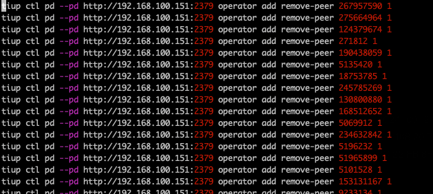

好的,我尝试一下。 其实我已经在check down-peer 里面生成了类似语句,但还没执行,我试试你的脚本看看是否出来的结果一致
tiup ctl pd --pd http://192.168.100.151:2379 region check down-peer |grep -B 1 "start_key" |grep '"id":'|awk '{print "tiup ctl pd --pd http://192.168.100.151:2379 operator add remove-peer "$NF" 1"}'|sed s/,//g

目前已经在执行remove-peer中,请问remove掉坏的peer之后,集群会自动补全peer吗。目前我找了一个region看是剩下2个peer的
“id”: 23,
“start_key”: “7480000000000000FF0900000000000000F8”,
“end_key”: “7480000000000000FF0B00000000000000F8”,
“epoch”: {
“conf_ver”: 1470,
“version”: 5
“peers”: [
“id”: 297349803,
“store_id”: 5278949
“id”: 298501324,
“store_id”: 203515481
“leader”: {
“id”: 298501324,
“written_bytes”: 0,
“read_bytes”: 538,
“written_keys”: 0,
“read_keys”: 4,
“approximate_size”: 1,
“approximate_keys”: 0
得补,你这个pd肯定是有问题了,不能自动修复问题。
