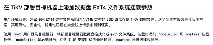

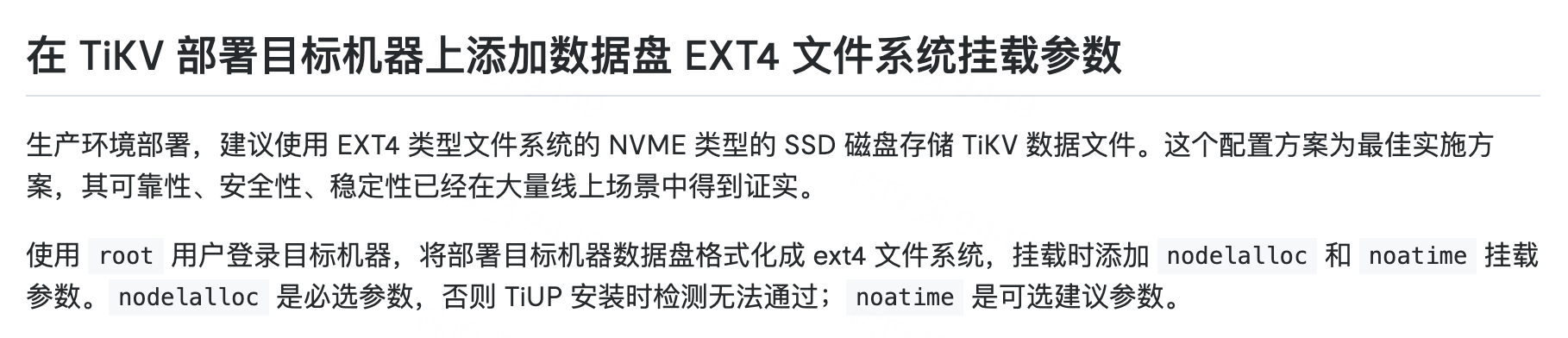

机械硬盘 本身就很慢,再加上你是批量更新,Tidb更新操作好像是insert+delete吧。
建议你在Tidb这边。把这个语句复制出来手动执行看看效果。如果相差不大,那就不是同步问题。就是服务器IOPS问题
机械盘就是很慢,没办法
不会吧,这年头还有用的机械盘做数据库么。
HDD对于使用LSM Tree作为数据存储结构的系统应该很难优化吧
