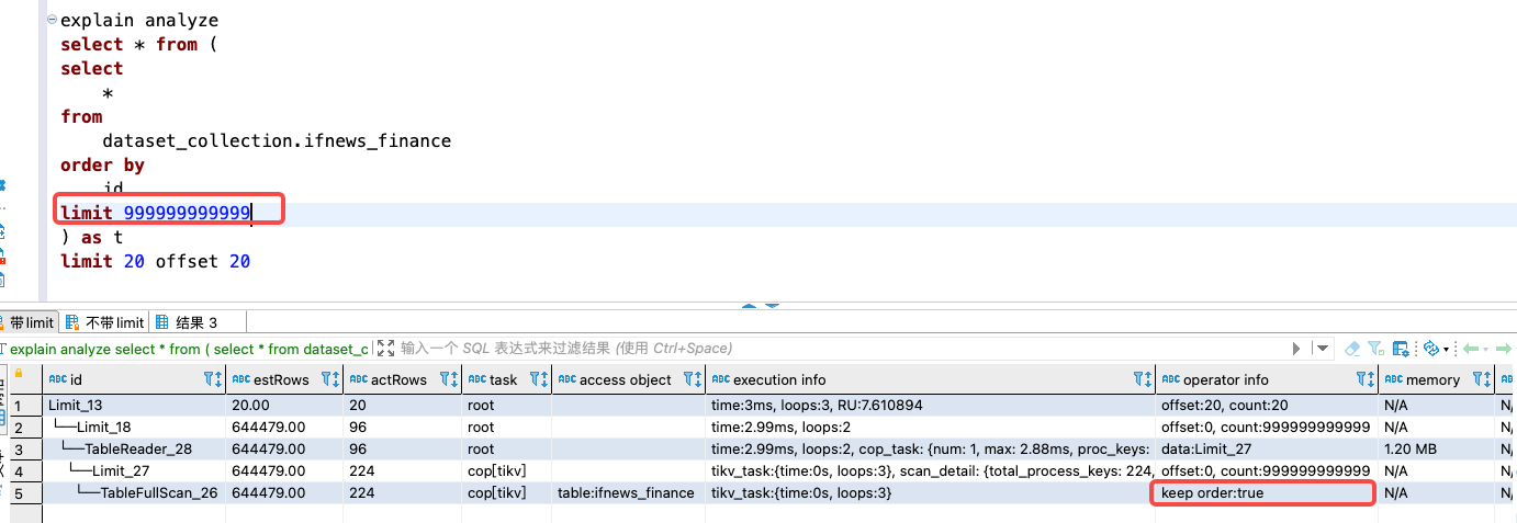

【复现路径】一个子查询使用order by语法,子查询中分别加limit和不加limit语法

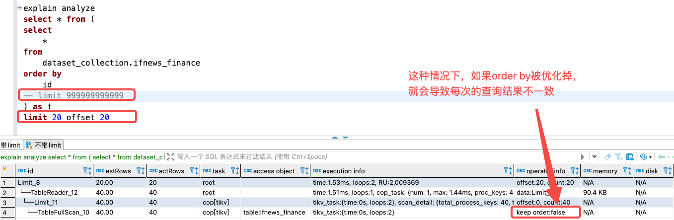

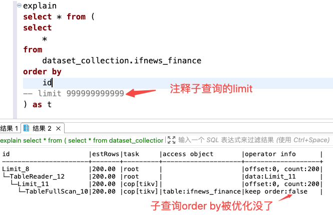

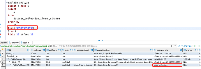

子查询带有limit语法的,子查询的order by会生效,不带limit语法的,order by被优化器优化掉了
子查询带limit子句的:
子查询不带limit子句的:
表id应该是主键索引吧? 是的话,这里就可以解释的通,limit结果集有一次排序,虽然数据是有序的;没有limit ,order by id 实际就是全表扫描,本身就是有序的,order by 估计是被优化了

问题是,如果在最外层查询加上limit offset,这时子查询的order by已经被优化掉了,就会导致每次返回的数据不一致

因为从语义上讲,外层查询没有要求排序,所以移除 roder by
里面有 limit ,语义上是按 id 取前 n 条,所以不能移除 order by
