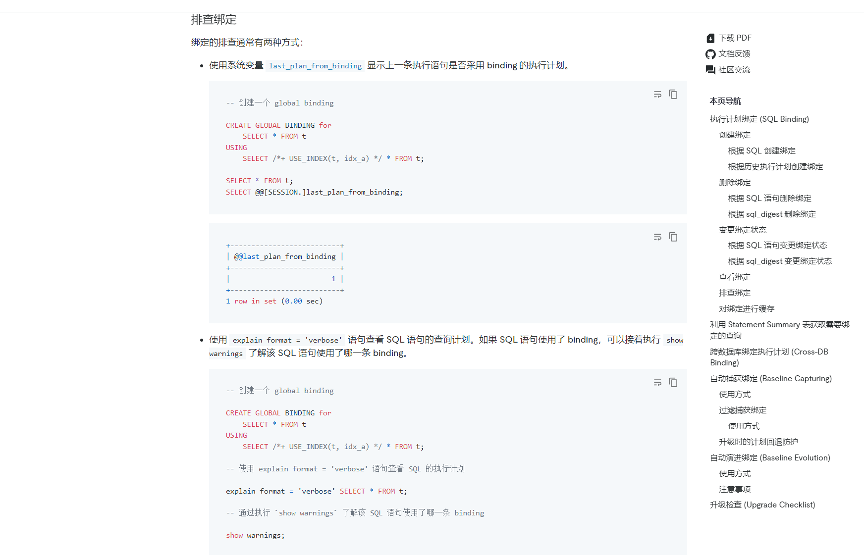

看官方文档,如下所示:
last_plan_from_binding 从 v4.0 版本开始引入
last_plan_from_cache 从 v4.0 版本开始引入
- 作用域:SESSION
- 是否受 Hint SET_VAR 控制:否
- 类型:布尔型
- 默认值:
OFF - 这个变量用来显示上一个
execute语句所使用的执行计划是不是直接从 plan cache 中取出来的。
上面说的是会话变量,不过我这没有办法去设置,如下所示:
mysql> set session last_plan_from_binding=on;
ERROR 1238 (HY000): Variable ‘last_plan_from_binding’ is a read only variable
mysql> set session last_plan_from_cache=on;
ERROR 1238 (HY000): Variable ‘last_plan_from_cache’ is a read only variable
mysql> SHOW VARIABLES LIKE ‘last_plan_from_binding’;
| Variable_name | Value |
| last_plan_from_binding | OFF |
1 row in set (0.00 sec)
另外,可以从哪里获取是不是直接从 plan cache 中取出来的,以及 是否来自 binding 的执行计划?
