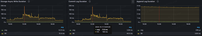

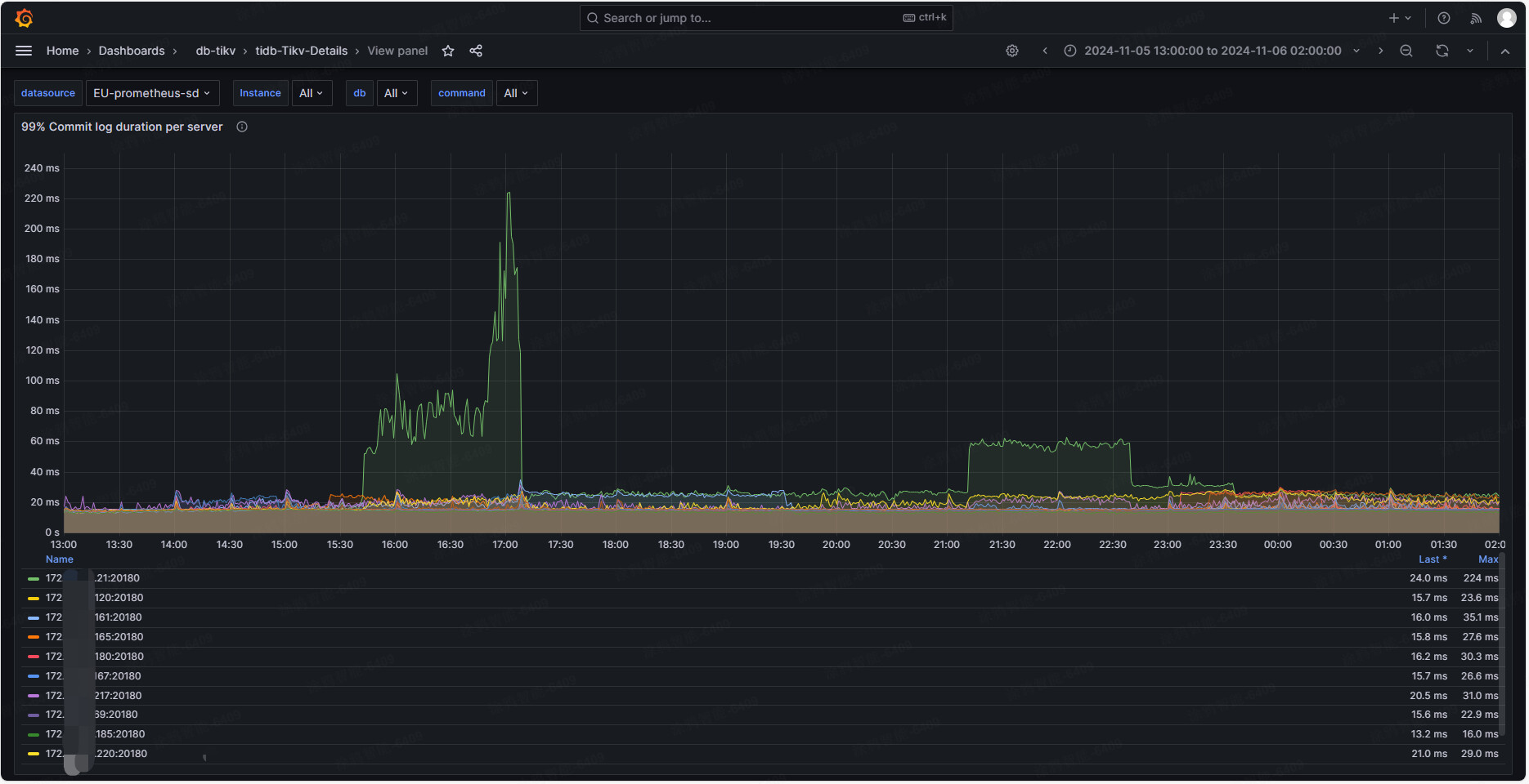

线上业务 gRPC message duration 经常变大,分析下来是 Commit log duration 变大的原因(基本 Commit log duration 涨多少 gRPC message duration 也涨多少),看官方有以下说明:
Commit log duration 是 Raftstore 将 Raft 日志提交到相应 Region 的多数成员所花费的时间。如果该指标的值较高且波动较大,可能的原因有:
- Raftstore 的负载较高
- append log 较慢
- Raft 日志由于网络阻塞无法及时提交
自己分析:raftstore.store-pool-size=8,延迟大时也只有 380% 左右,负载不高。append log 延迟监控中没变化也不是。那大概率是网络阻塞的原因了,另外官方也有说 raft 有流控机制可能会限制 tcp 传输,想请教大佬们有哪个指标或者日志能看到流控相关,如果分析的有不对的地方也请教下

这个面板下面的tcp retrans有异常嘛?网络没问题的话,增大滑动窗口确实对小的网络抖动会容忍度高一些,如果网络的问题不解决,只调大滑动窗口,感觉作用有限。
配置的原因没有加这个面板。应该也不是服务器网络的原因,因为一般出现这种情况时,restart 这个节点就又恢复正常了。还没调这个参数,不清楚效果如何,想先来问问大家有没有碰到过类似问题

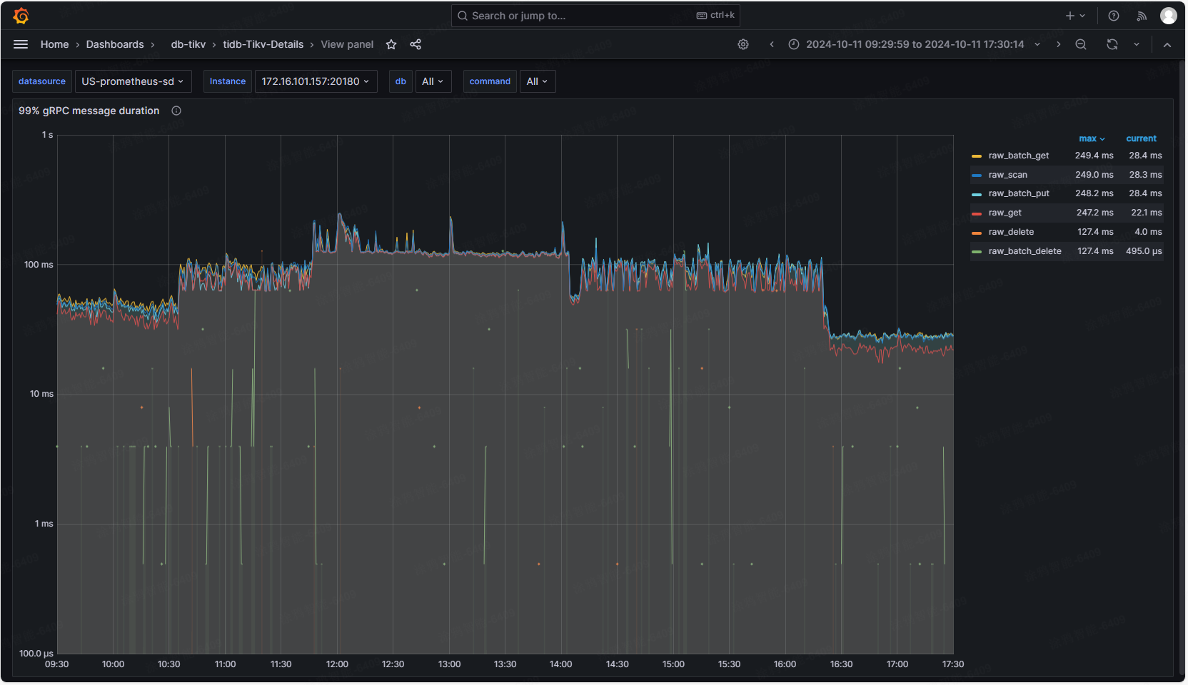

看监控,你这 batch get 也不低
。我觉得还是可以先找找慢 sql 优化 优化看看。

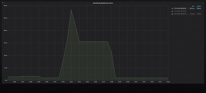

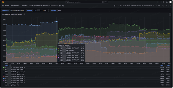

大佬,分析下来,感觉是某个 grpc_server cpu 过高的原因,看监控,只要有其中一个 grpc_server cpu 高于 90% commit log 延迟就变大,再高些延迟更大。但整体 grpc_server cpu 使用率不高,平均在 50% 左右。这个是什么分配策略呢,能不能调整下

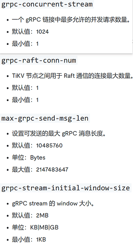

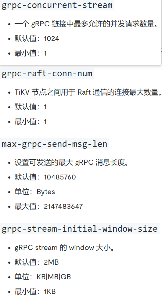

官方 grpc 有这几个参数,但描述的太简单了,不清楚是干吗用的
这个也能复现出来,只要有一个 grpc_server cpu 高了,延迟就会变大
