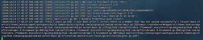

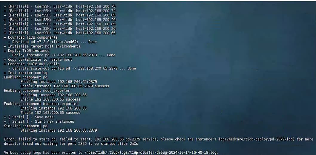

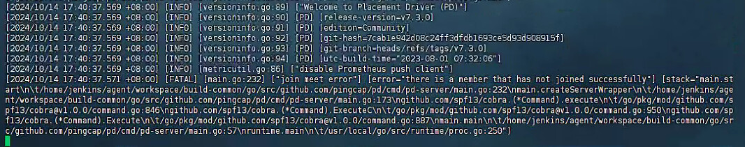

【复现路径】原来有两个pd节点,正常编写pd扩容文件,扩容后启动失败

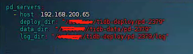

扩容文件
报错信息

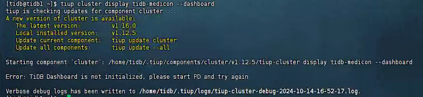

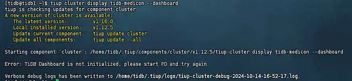

还有个现象不知道跟这个问题有没有关系,就是访问原pd端口的dashboard时,提示Dashboard is not started. 命令行查看时提示如下:

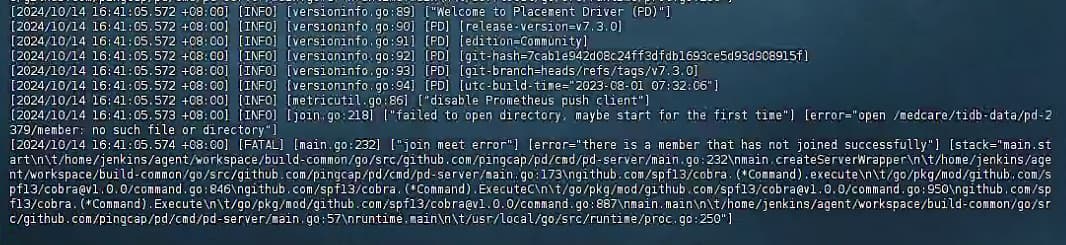

这个目录存在吗
不存在,这个应该是自动创建的吧
扩容的时候tiup没有报错信息吗
其他都正常,就是启动的时候等待超时了
你看一下目录权限是否对,大概率是权限问题
目录权限,还有ssh,还有提示的目录,创建一下
看了下目录权限没有问题,跟其他的节点一样
手动添加member目录,并赋700权限后,还是报错。只是日志里少了提示目录不存在一行

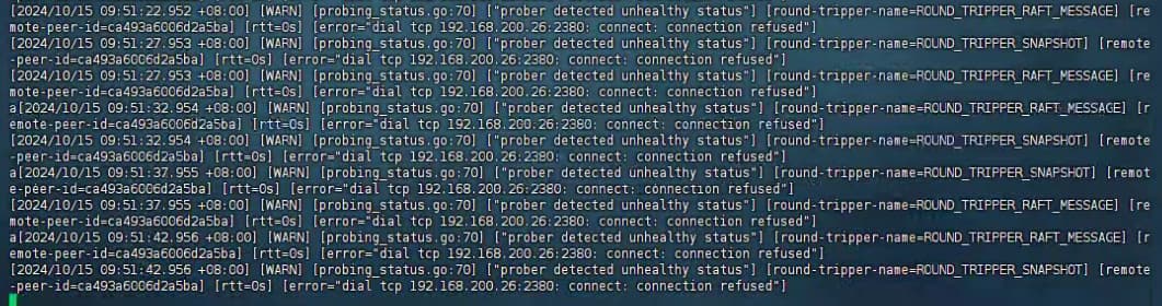

pd集群的状态现在是正常的吗?看一下其它pd节点的日志,看看是否有新加入节点的连接记录
事先存在目录了,但又没有这个目录的权限
一样的错误

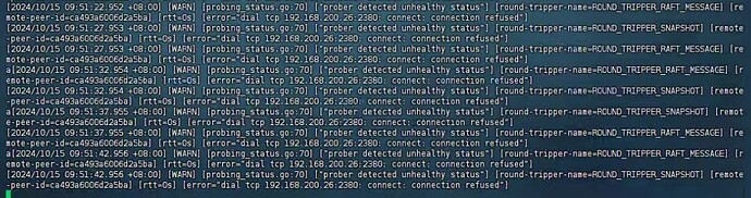

tiup查看状态是正常的,但是我看了下日志,pd一直在试图连接一台已被缩容掉的pd节点
权限出现问题,直接改成777,你改成700,怎么就能保证肯定不是权限问题了呢,如果777还有问题,那就肯定不是权限 问题了
你是本来3台PD,然后缩容掉1个PD,现在有扩容1个PD,是这样吗??缩容的那个必须缩容成功,完全剔除掉,扩容才没问题,你这个感觉像是之前那个PD是损坏的,没有缩容掉,或者没有缩容成功,缩容成功日志不可能会提示去连接这个服务器的。
缩容没成功,扩容是有问题的
原来没有目录,都是自动创建的

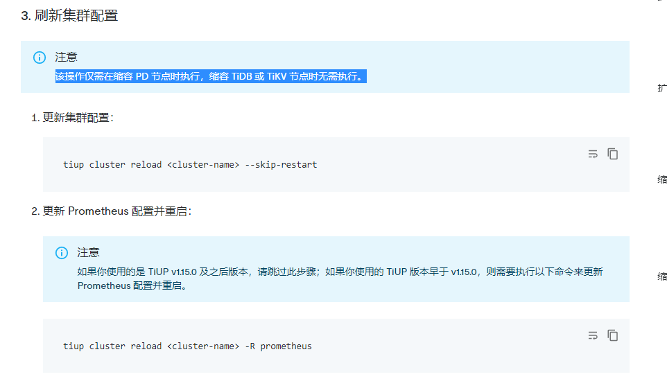

之前缩容过一个pd,当时应该是成功的,拓扑文件里已经看不到了。看日志似乎pd集群认为它还存在。这个有没有办法更新下pd的状态
对,同问,你缩容后pd状态如何?滚动重启pd了吗
你要看呀集群信息呀。还有监控里面有没有对应的信息,你又没有刷新状态:
https://docs.pingcap.com/zh/tidb/v7.1/scale-tidb-using-tiup#缩容-tidbpdtikv-节点
