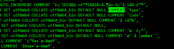

但数据sql文件是有的,这样就导致了,当下游为MySQL或者OB,使用myloader导入时,会导致目标的COMMENT为乱码。
请问大佬们这个有的解吗?查阅了很多资料,dumpling也没什么字符集参数,难道只能用mydumper进行导出?

你文本文件查看也是乱码的,是不是源库本来存的就是乱码的呢 ![]()
这不是文本,这是show create table xx\G出来的
那你 show 出来都不对了,你觉得有问题吗 ![]()

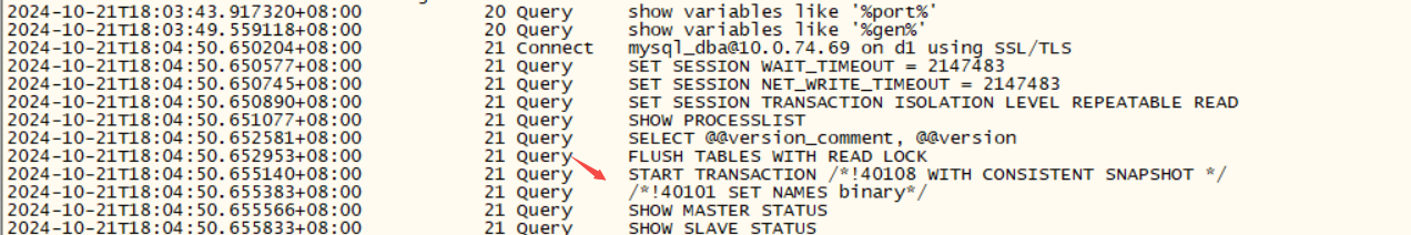

这是导入进去之后show的,dumpling导出的东西,导入到tidb都是没问题,但是导入到MySQL或者OB ,因为表结构文件没有/!40101 SET NAMES binary/; 会导致导入后是乱码。
数据文件是有/!40101 SET NAMES binary/; 所以导入后,数据没问题,表结构的COMMENT如果有中文,就会出现乱码

我是批量用脚本把 /!40101 SET NAMES binary /;刷进去表结构的文件第一行,然后再导入就OK了。
只是想问下有没有不用二次加工的法子

dumper是会,但dumpling不会
看错了哈,set names语法兼容tidb&mysql 好像只能手动处理了
