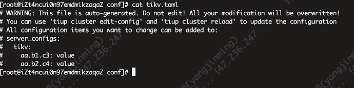

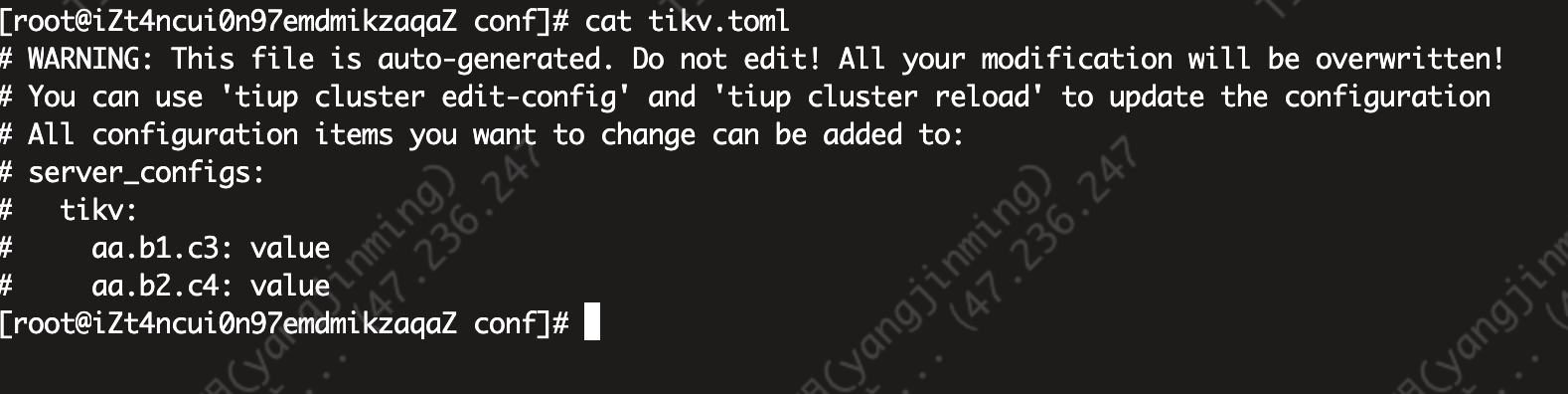

你的每个 tikv label怎么配置的?
什么意思呢?这个吗
select store_id,address,label from information_schema.tikv_store_status
