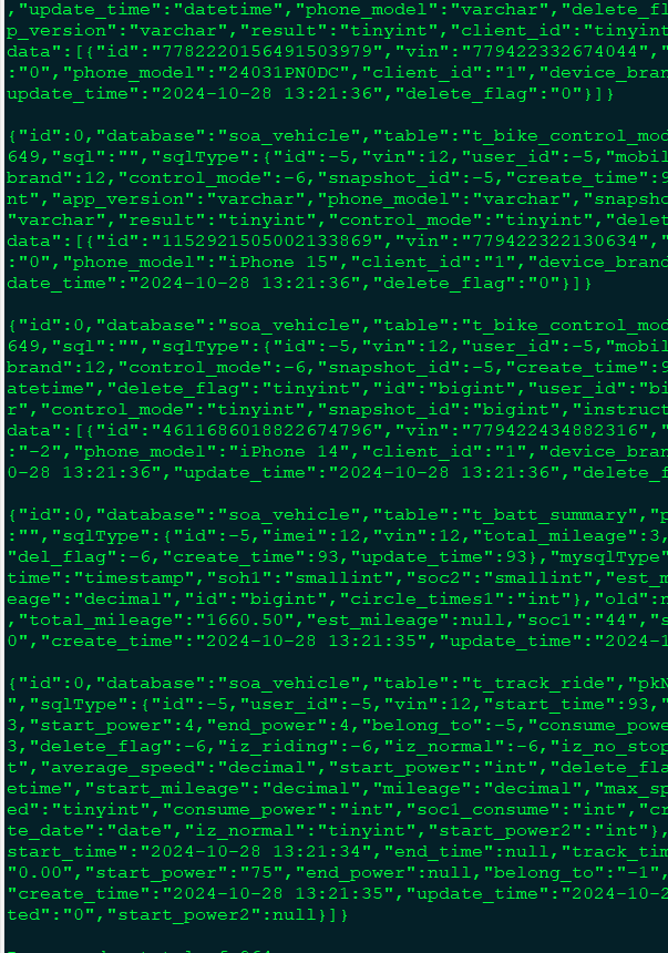

cdc发送数据到kafka有空行
上个月我把数据库从5.4.3升级到了6.5.10,我在6.5.10版本的数据库上创建的cdc发送增量数据到kafka,每条消息后面都会带一个空行,早期5.4.3版本就没有空行,刚刚把数据库升级到7.5.4后再看kafka消息就没有空行了。
期间没有改过cdc任务配置。
截图是有空行的记录

你这描述的感觉是个中间版本引入的 bug Orz
我在另一个6.5.10版本的集群看了下,cdc发送到kafka的数据也是带空行的。应该是必现的。

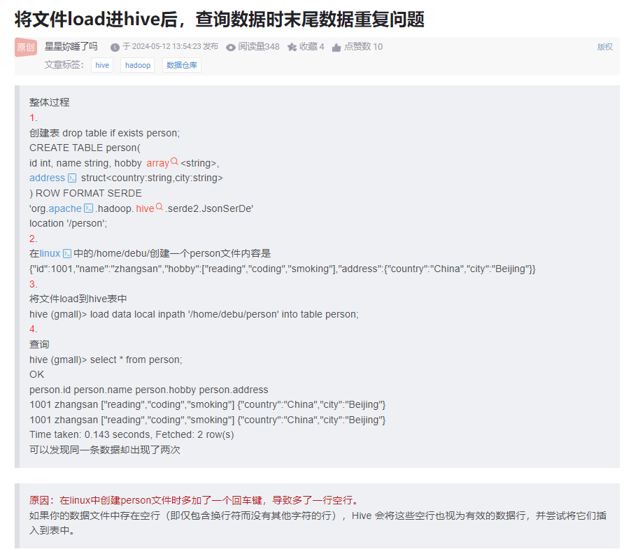

把带空行的数据导入hive会出现重复数据这种怪问题。最近一个月发送到大数据平台的数据全部重复了,被大数据工程师一通输出。
这个问题的原因在这里,是之前的一次开发中引入的,后续重构给修复了。
