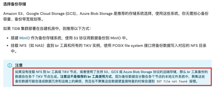

这里有详细说明,如果不用共享存储,会备份到 TiKV 本地,且不能直接利用这些备份来恢复。 既然是用来做容灾或者备份,直接放到共享存储上是最佳实践。
可以看一下官方推荐的最佳实践: https://docs.pingcap.com/zh/tidb/stable/br-use-overview

不是的,如果备份到磁盘的话,需要搞一块共享盘,挂到每一个kv节点去,kv节点的tidb用户uid也得一样吧,不然应该还会报权限不足。
谢谢,我整一个共享盘试试。
