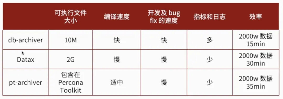

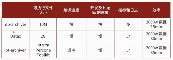

下面这张表是从 TiDB 归档数据到 Databend,使用 db-archiver、Datax 和 pt-archiver 的对比。其中,pt-archive 是仅 MySQL 生态的,所以它只能支持 MySQL 生态的一些数据库,而且 pt-archive 在同步过程中只能是一个单线程的同步,所以同步效率是比较慢的。

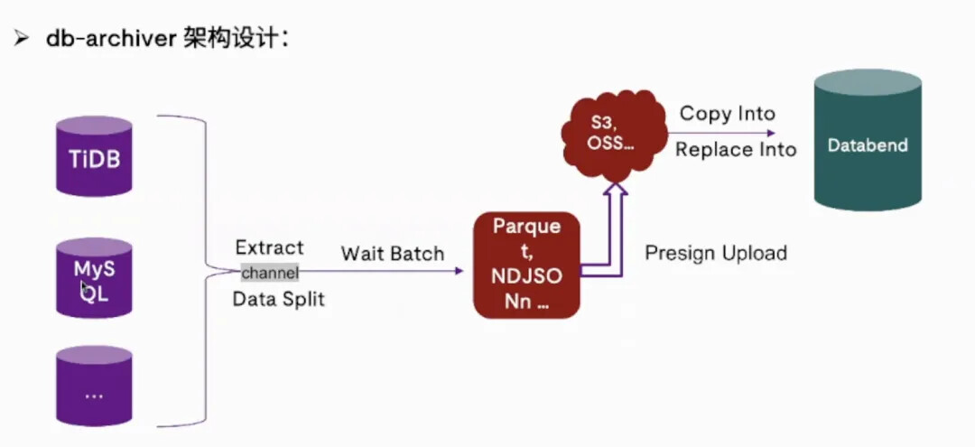

简单介绍一下 db-archiver 的架构设计, db-archiver 从设计之初就支持多数据源,增加新的数据源也非常简单,只需要去实现代码里对应的接口就可以。
**整个架构主要分为三大部分:**第一部分是数据切片和数据抽取的模块。db-archiver 里内置了一个数据切片的算法,会根据用户提供的同步数据的范围,需要同步的线程数量,以及提供的 batchSize,来对源端的数据做切片,这样做的优势就是可以最大限度减轻对源端的抽取的压力。抽取完之后, db-archiver 会把抽取的各个部分的数据,在各个线程里攒批,充分利用目标端的写入能力。Databend 作为目标端,它的写入能力是非常强的,所以你完全可以在每个线程里去等待一个比较大的批次,然后把它生成 Parquet 或者 Json 的文件,传到 S3 上,最后利用 Databend 的 copy into 或者是 replace into 的能力,将这个文件写入到 Databend 的表里。

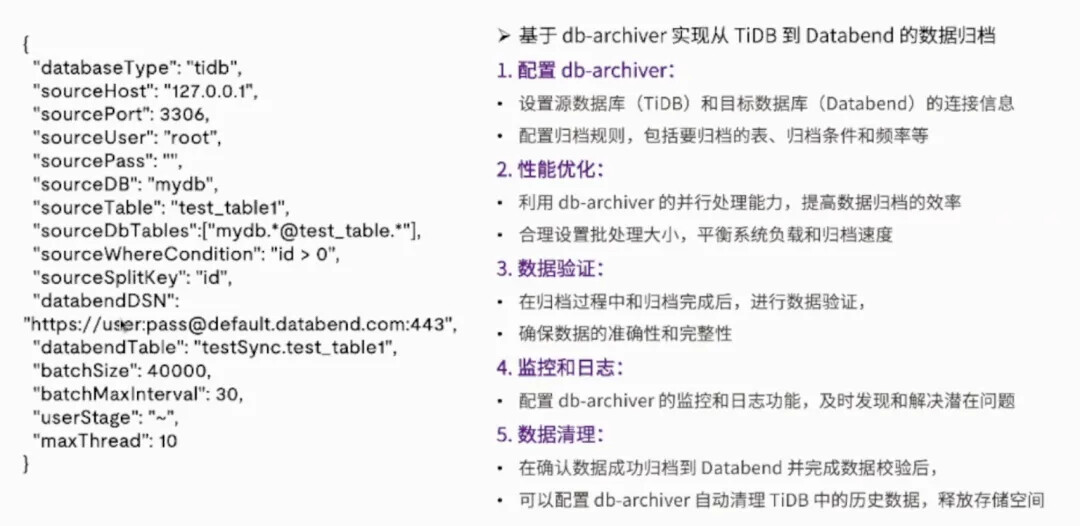

上图就是是一次同步过程中需要做的配置文件。databaseType 就是之前指定的数据库类型,如 TiDB、MySQL、PG、Oracle 都是可以的。源端配置中比较关键的就是 sourceDbTables,我们可以按照正则表达式来匹配对应的数据库对应的表,实现一个多数据库多表的同步。批次相关的一些配置,主要是根据执行 db-archiver 的机器配置,或者整个网络情况来去做的设定。每次同步之后 db-archiver 也会去做一个数据校验,可以配置 db-archiver 自动清理源端的历史数据,快速把存储释放。

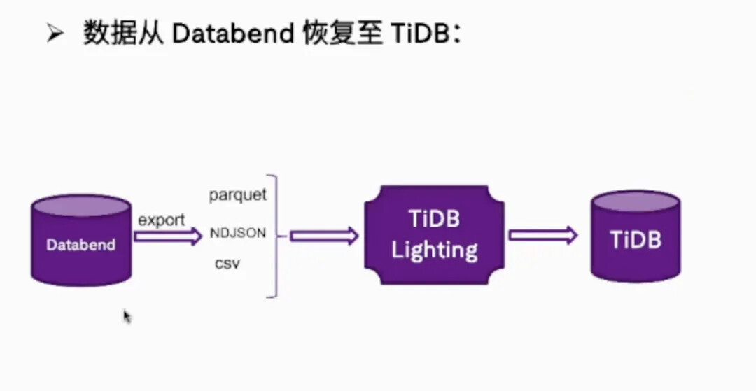

在实施数据归档的过程中,有些用户可能会有一些顾虑:数据归档到 Databedn 之后,TiDB 的数据随之就被删除掉了,会不会有一天有一部分数据想要再恢复到 TiDB 中,来做一些别的用途怎么办?其实数据从 Databend 恢复到 TiDB 也是比较简单的,因为 Databend 支持导出 parquet、NDJSON、CSV 等格式,同时 TiDB 也提供了一个 TiDB lighting 工具,可以快速把这些格式的文件数据加载回 TiDB,完成一次数据恢复的过程。

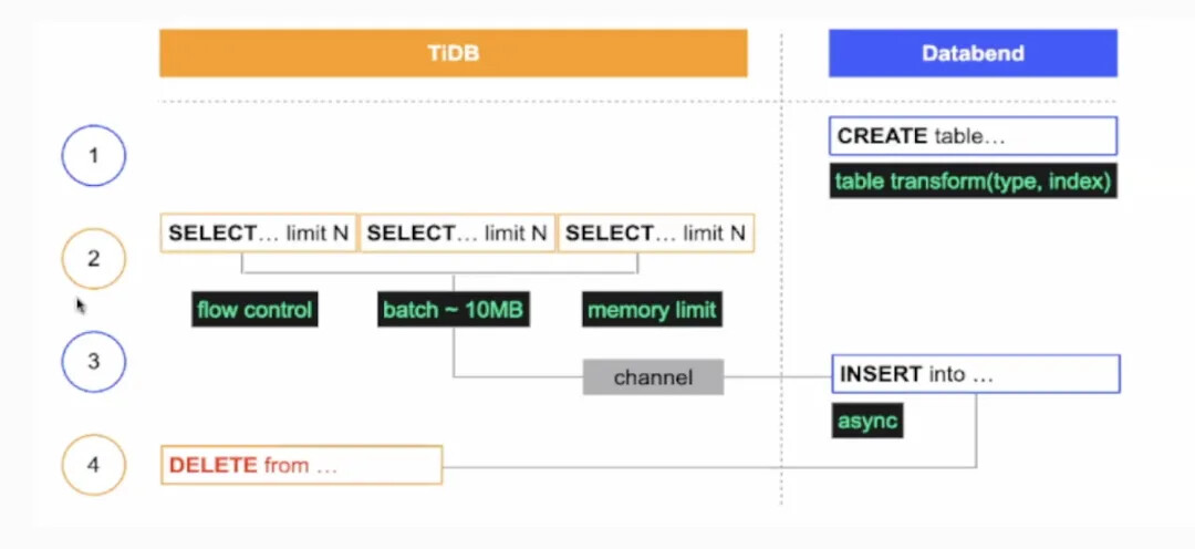

上图是多点当时做的一个数据归档方案。整体来说与 db-archiver 差不多,也是先切片、攒批、多线程 insert into 的动作。insert into 后校验通过,也会把原来 TiDB 的数据删掉。区别可能有两点,第一点是它源端只支持 TiDB。第二点是它写入 Databend 的方式是 insert into。其实 Databend 对于大批量写入数据的最佳实践是建议用户使用 copy into,会更加简单和高效。后续如果想改成 replace into,也会更加简单,用replace into 可以根据主键做一些去重操作。比如我们在同步过程中可能会有一些重试的操作,假如用了 replace into,就可以确保根据主键在目标端做去重。

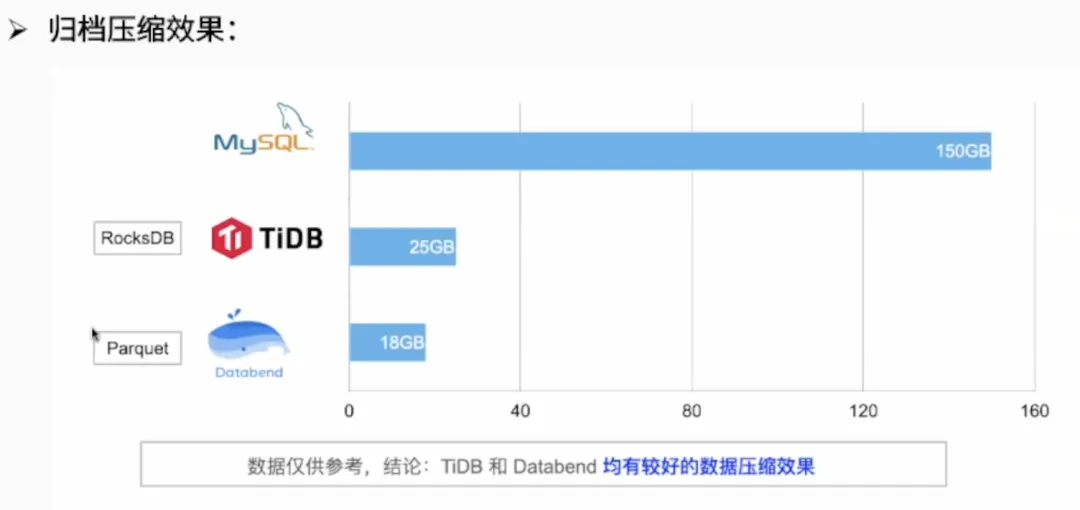

上表是他们在归档前做的压缩测试,他们把 MySQL 中 150GB 的数据导到了 TiDB 和 Databend 中,可以看到 TiDB 和 Databend 的数据压缩效果都是不错的。TiDB 在自带的 RocksDB 上大概能提供 6 倍的压缩比,而 Databend 是一个 8 倍的压缩比。但这里的数据仅供参考,因为不同的数据格式在不同的情况下,二者的压缩情况可能不一样。

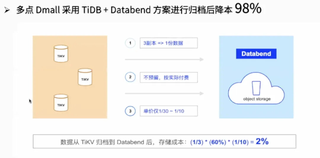

多点在采用 Databend 归档 TiDB 数据后,整个数据存储的成本降低了 98%。
多点能达到这种收益,主要有三个因素:
**首先是副本数量。**大家都知道,TiKV 是需要有 3 副本的,所以就会有 3 倍的数据存储。而 Databend 的后端是对象存储,只需要有一份对象存储的数据。当然其实对于对象存储来说,云上也会对对象存储做一些备份。但我们从成本视角来看,是只有一份数据的成本。
**第二点是存储预留。**我们在使用 TiDB 时后面硬件会挂磁盘,但我们不会让磁盘每次都用完,肯定会预留一定的水位。比如说后面挂了 1TB 磁盘,可能只会用到 600-700GB,留个 200-300GB。但对于 Databend 来说,它的后端存储是对象存储,你可以理解为这个对象存储是无限扩展的,按需使用然后再按需付费,你不需要额外预留一些存储成本。
第三点也是最重要的一个因素,就是存储单价 数据存储在块设备上或对象存储上,单价差别是非常大的。对象存储相较普通的 HDD 盘,成本可能只有它的 1/10。而如果说用 SSD 来作为存储数据的磁盘,对象存储仅仅是它的 1/30。所以当数据从 TiDB 归档到 Databend 后,整个存储成本就是 (1/3) 副本* 60% 的磁盘利用率*(1/10)磁盘价格,最终的数字就是 2% 的存储成本。假如后端采用 SSD 盘的话,数据成本还会进一步降低。

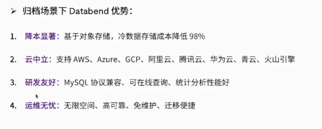

总结以下使用 Databend 归档的一些优势:
:one: 降本显著
基于对象存储,冷数据的存储成本可以直接降低 98%;。
:two: 云中立
大家可以任意选择使用的公有云或者混合云,Databend 在后端存储支持 S3 协议,你可以使用 AWS 的 S3,或者 Azure、GCP、阿里云的对象存储,也可以自建 Mini-IO 也可以支持;
:three: 研发友好
Databend 支持 MySQL 协议,你去做一些在线查询,数据的导出,都是比较方便的。业务代码都不需要做太多修改即可直接运行;
:four: 运维无忧
成本降低可能是比较显而易见的,但其实对于运维来说,当把数据从磁盘迁到了对象存储,尤其是公有云的对象存储,你可以理解为这部分存储就免维护了。公有云的对象存储,比如 AWS 的 S3,SLA 能够提供到很多个 9 的高可用性。同时,因为 Databend 是云中立的,支持很多对象存储,你也可以避免运厂商锁定,对象存储的数据迁移是非常方便的。
