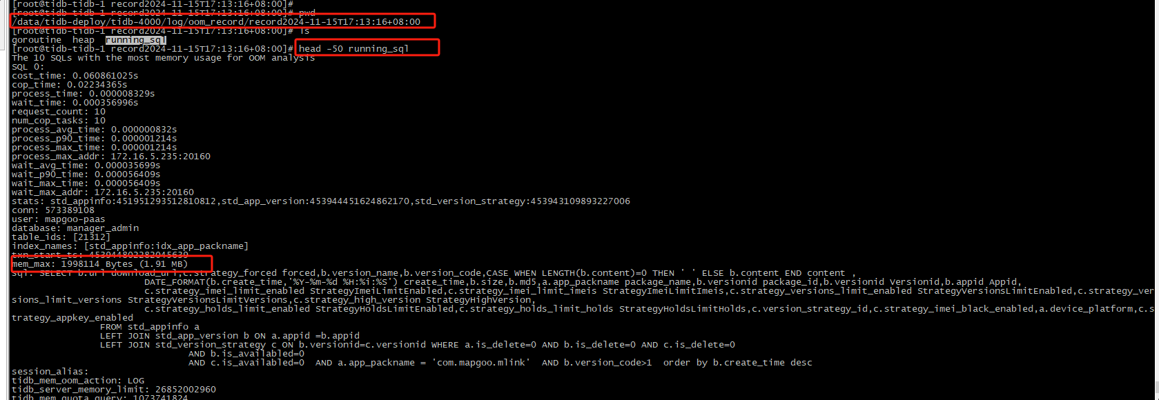

OOM问题排查,查看日志中的SQL内存耗用不大
突然连接数连接数和内存使用暴涨起来了,查看oom日志,只有里面的语句内存使用只有几MB而已。两台TiDB同时OOM, 求大神们帮忙分析一下
看看慢查询和当时sql语句分析页面,按时间倒序

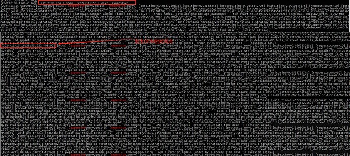

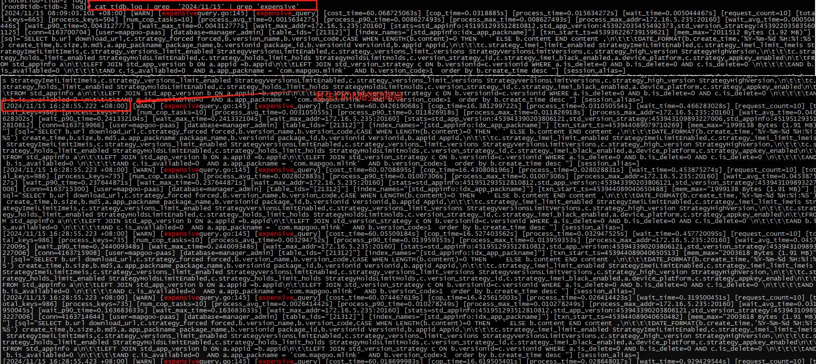

可以在日志中搜索下 expensive query 关键字看看, oom_record 有可能有时候没记录到

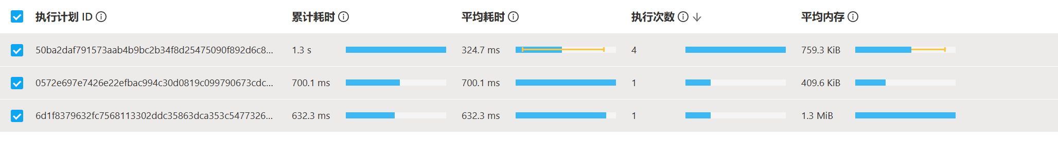

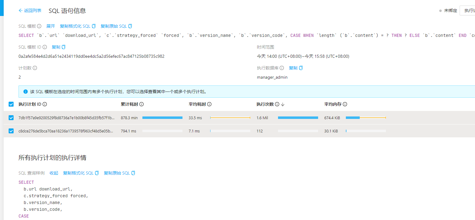

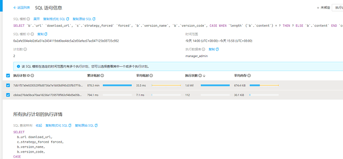

在dashboards的sql语句分析,找出来这条sql,看看执行计划有个,每个执行计划执行的时间统计
举个例子
这个是吧?

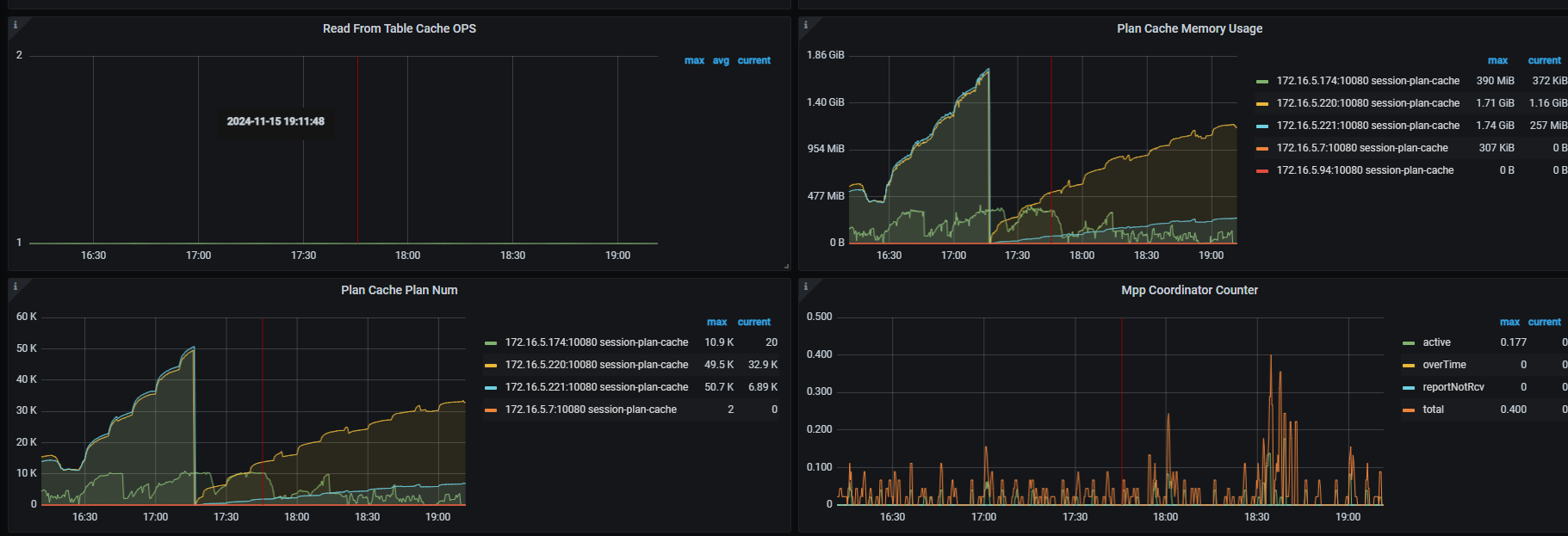

感觉还是有点奇怪,确认是只有这1个expensive sql吗?因为看到plan cache的plan num也是同步上升的,这个sql有使用plan cache吧,那应该能重用plan cache才对呀,为什么plan num会在同时段升高呢?
能再看一下如下面板的指标吗?
performance overview–>Queries Using Plan Cache OPS
Tidb–>Plan Cache Miss OPS
Tidb–>Queries Using Plan Cache OPS
另外还可以看一下cluster_slow_query中该sql的plan_from_cache的值是什么,如果为0,则表示没有使用plan cache,则可能还有其他的硬解析SQL增加。

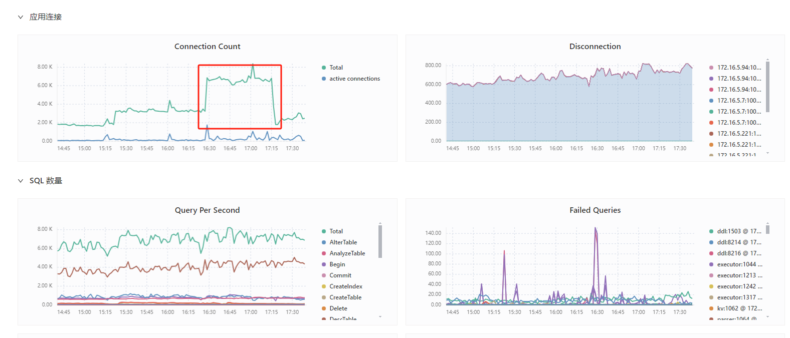

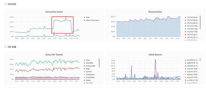

看起来没问题,时间拉长点看看
我们oom的时间是17:17
你好,请问是拉长这个时间吗
对呢,过滤了日志,OOM当天的只有1个expensive sql

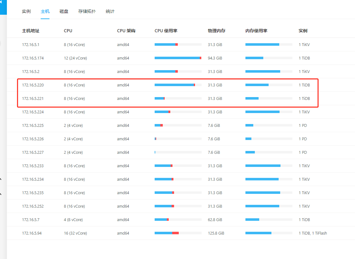

我之前是因为虚拟内存彻底关闭后导致了,后面设置vm.swappiness = 1 暂时没再发生了
这是什么,发错了吗?
你开 swap,只是为了让tidb 无内存可申请的时候用 swap。但是生产环境是关 swap 的,因为用 swap 性能抖动会非常厉害。
在哪里看出我这边使用了swap?
