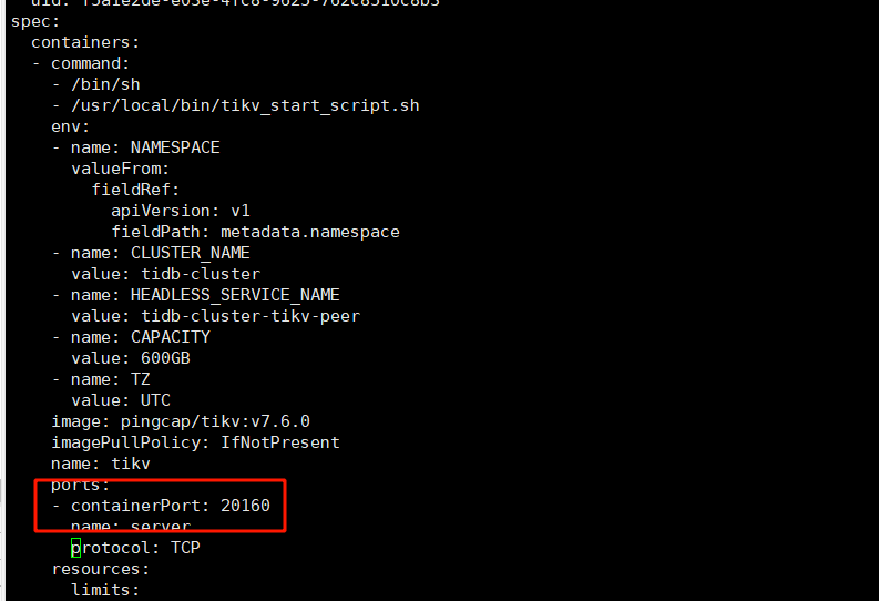

【遇到的问题:问题现象及影响】同一节点上不同tikv实例的端口都相同
如图所示,同一节点上的三个tikv实例使用的都是同一个端口20160,请问这样合理吗,如果不合理的话应该去哪里修改

不合理, 修改TiKV配置文件就行,如果是脚本启动的,就在启动脚本中修改端口号

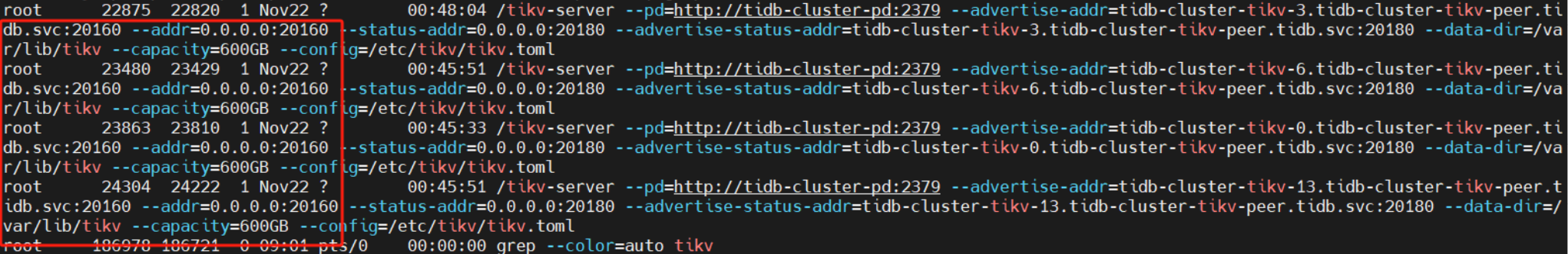

这是k8s环境吗?advertise-addr显示的不是同一个IP
是的,是k8s部署的

你这只是所有的tikv内部pod的端口都是20160啊,又不是你外部主机的端口号,不冲突的。
