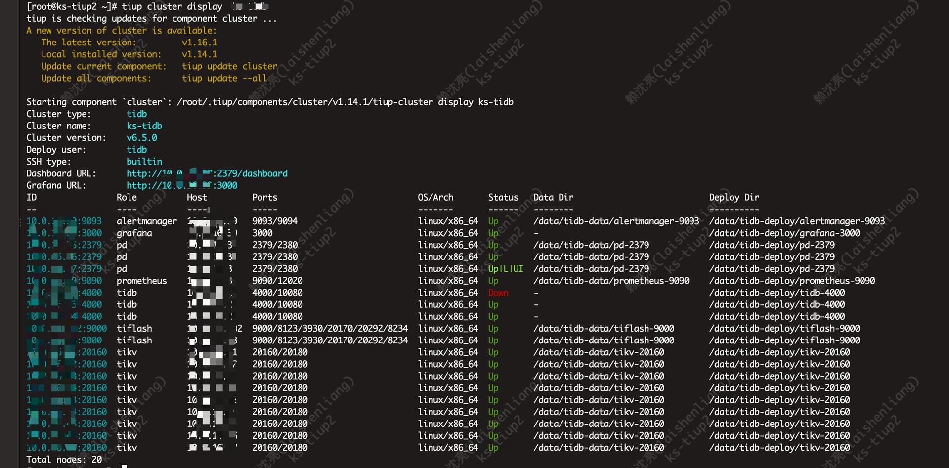

【复现路径】集群环境,手动执行了analyze table xxxx; 导致在当前执行的tidb服务oom,然后在另外一台tidb机器上执行也oom了,表的数据量 66886675条,分区从2024年 到2028年,按天分区,有几百个分区,但是2024年12月后的分区是没有数据的。

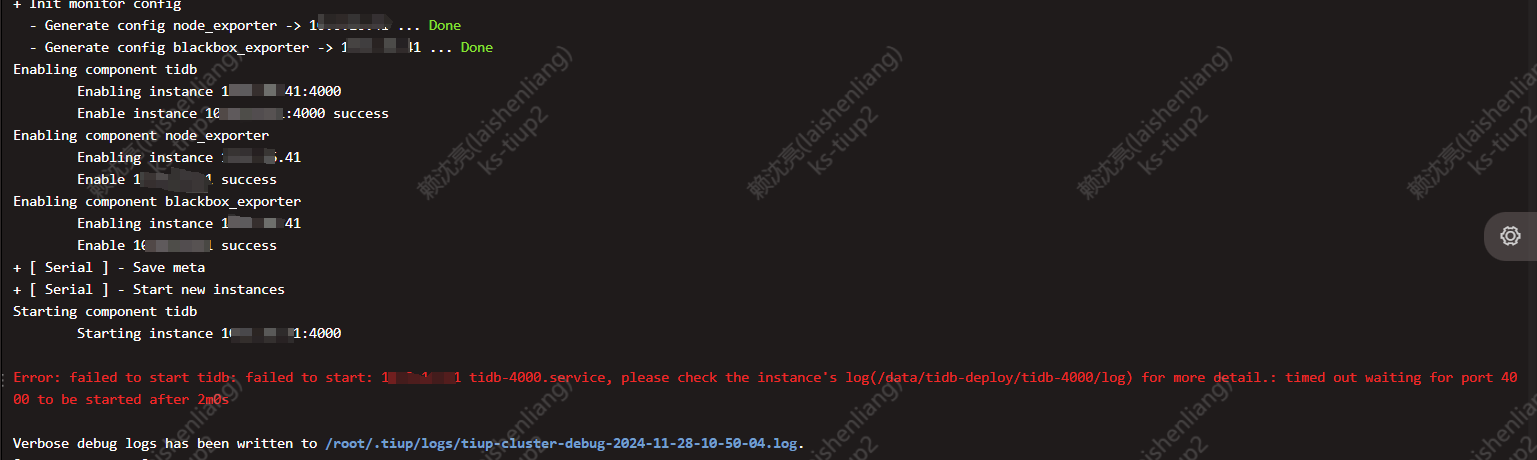

【遇到的问题:问题现象及影响】现在问题是新加服务器也无法正常加入集群,启动老的tidb服务也启动不了。

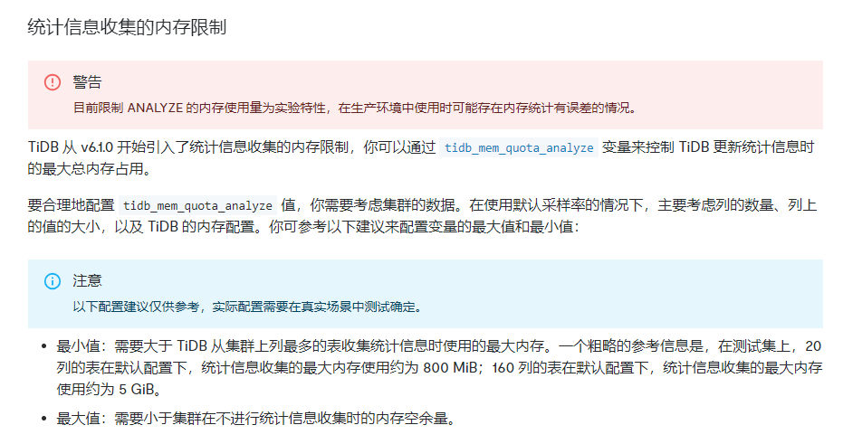

限制一下内存试试呢
https://docs.pingcap.com/zh/tidb/v6.5/statistics#统计信息收集的内存限制

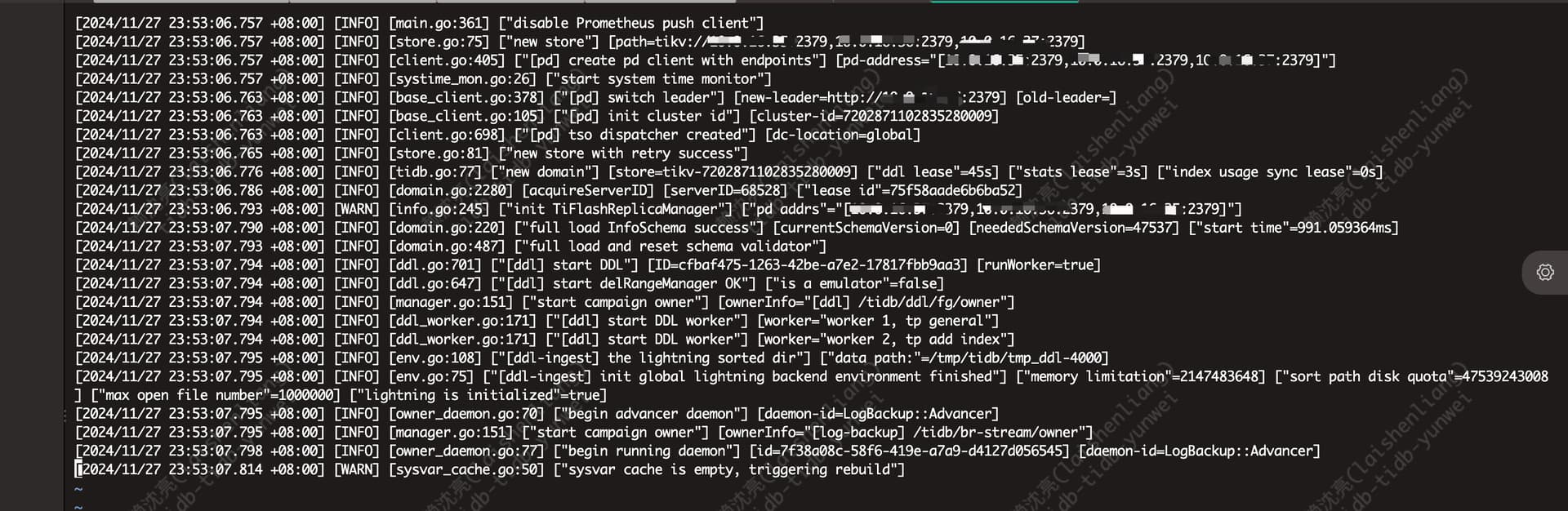

启动报错了,看法红色的日志信息呢,看具体什么原因造成的。
log文件已上传,请帮忙看一下,感谢感谢。

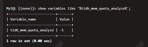

这个值设置的是默认的-1 是不会限制的,那现在要怎么操作呀?我上传了tidb的启动log,能帮忙再看一下吗?感谢感谢

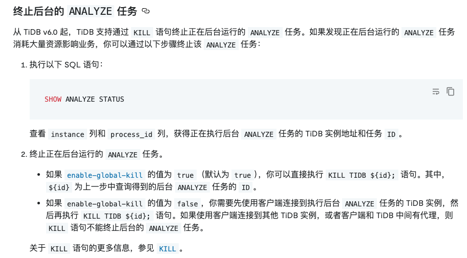

先登录正常的tidb-server,把analyze 语句给 kill 掉吧,防止其他节点也 OOM

老版本的kill 如果不好使, 可以找owner 去kill 或者重启

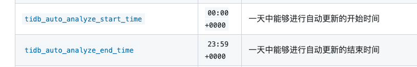

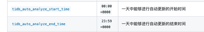

另外设置一下auto analyze 的时间段,只放到凌晨低峰期来执行,让后续处理时暂时不会再自动产生 anlyze table,

可以这样子不,show process list; 查询到执行的sql ,然后 kill tidb xxx;先将查询停掉
另外看到你有监控可以配合看下topSQL ,关闭 资源使用高的SQL
