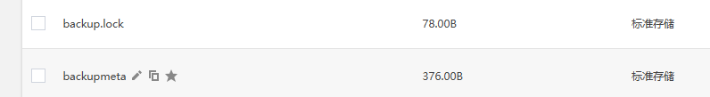

但是实际检查 这个路径下是有这个文件的backupmeta
input.bucket=‘otidb-backup-1275/test/20241129/restockin’, input.key=‘test/20241129/restockin/backupmeta’
