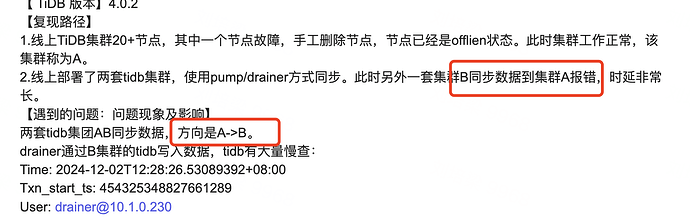

【 TiDB 版本】4.0.2
【复现路径】
1.线上TiDB集群20+节点,其中一个节点故障,手工删除节点,节点已经是offlien状态。此时集群工作正常,该集群称为A。
2.线上部署了两套tidb集群,使用pump/drainer方式同步。此时另外一套集群B同步数据到集群A报错,时延非常长。
两套tidb集团AB同步数据,方向是B->A。

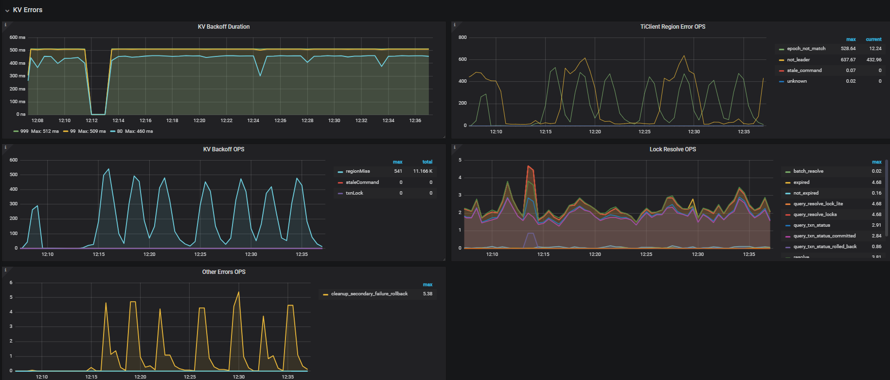

drainer通过A集群的tidb写入数据,tidb有大量慢查:
Time: 2024-12-02T12:28:26.53089392+08:00
Txn_start_ts: 454325348827661289
User: drainer@10.1.0.230
Conn_ID: 95
Query_time: 40.437295963
Parse_time: 0.000007968
Compile_time: 0.000018548
Prewrite_time: 40.437156516 Wait_prewrite_binlog_time: 0.000000225 Commit_backoff_time: 40.01 Backoff_types: [regionMiss regionMiss regionMiss regionMiss regionMiss regionMiss regionMiss regionMiss regionMiss regionMiss regionMiss regionMiss regionMiss regionMiss regionMiss regionMiss regionMiss regionMiss regionMiss regionMiss regionMiss regionMiss regionMiss regionMiss regionMiss regionMiss regionMiss regionMiss regionMiss regionMiss regionMiss regionMiss regionMiss regionMiss regionMiss regionMiss regionMiss regionMiss regionMiss regionMiss regionMiss regionMiss regionMiss regionMiss regionMiss regionMiss regionMiss regionMiss regionMiss regionMiss regionMiss regionMiss regionMiss regionMiss regionMiss regionMiss regionMiss regionMiss regionMiss regionMiss regionMiss regionMiss regionMiss regionMiss regionMiss regionMiss regionMiss regionMissregionMiss regionMiss regionMiss regionMiss regionMiss regionMiss regionMiss regionMiss regionMiss regionMiss regionMiss regionMiss regionMiss regionMiss regionMiss regionMiss regionMiss regionMiss regionMiss regionMiss] Write_keys: 16 Write_size: 1073 Prewrite_region: 94

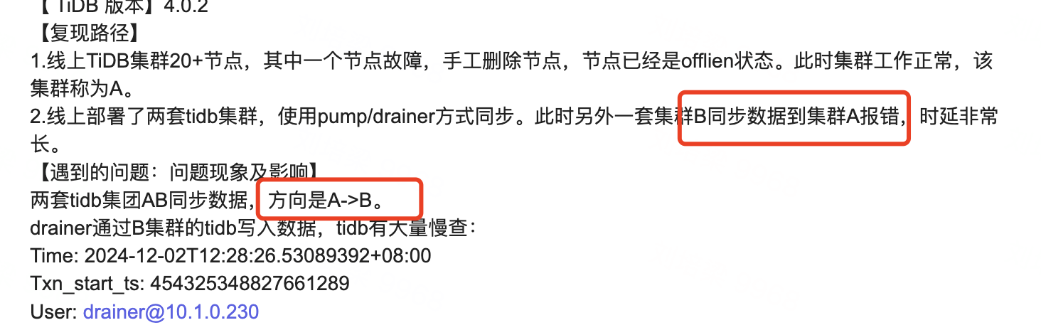

抱歉写错了,是B同步数据到A。

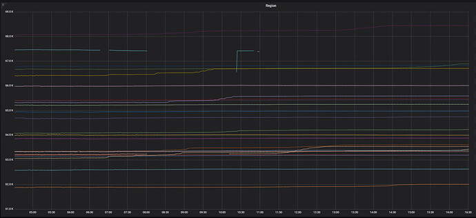

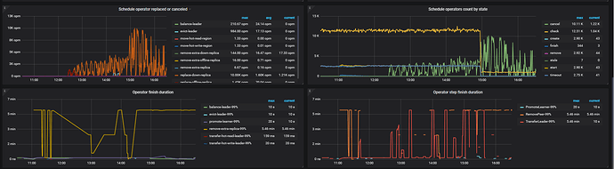

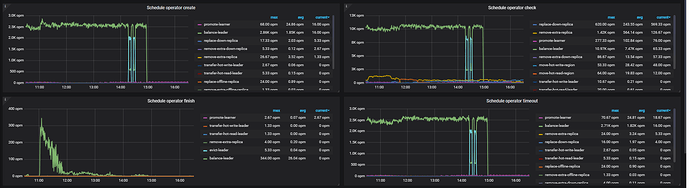

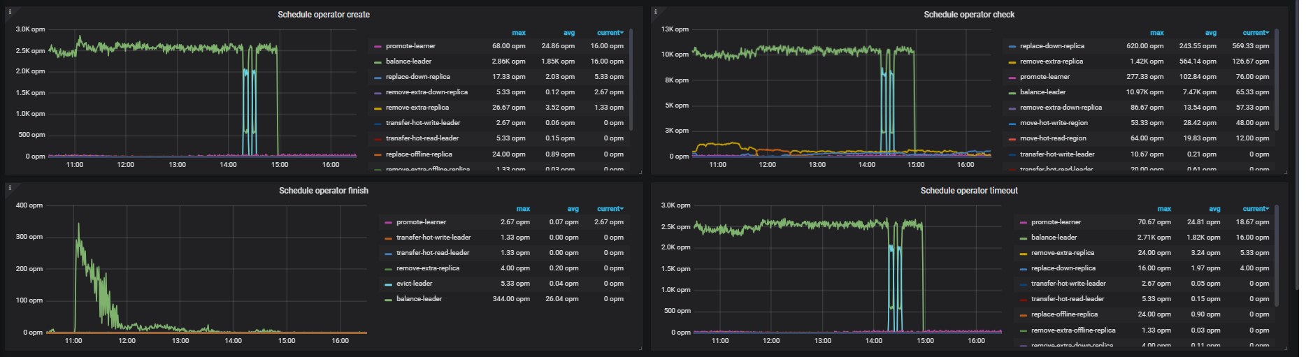

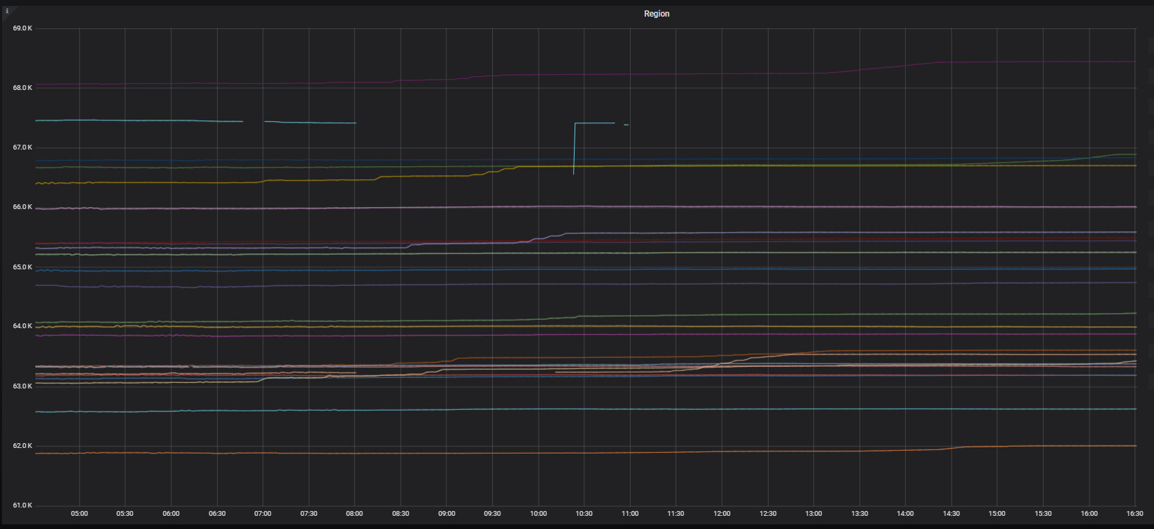

那你看下 pd 监控 里面的 operator 生成情况 和 tikv-details 里面的 region,leader数量呢, 看看补副本是否在正常进行,预计还需要多久完成

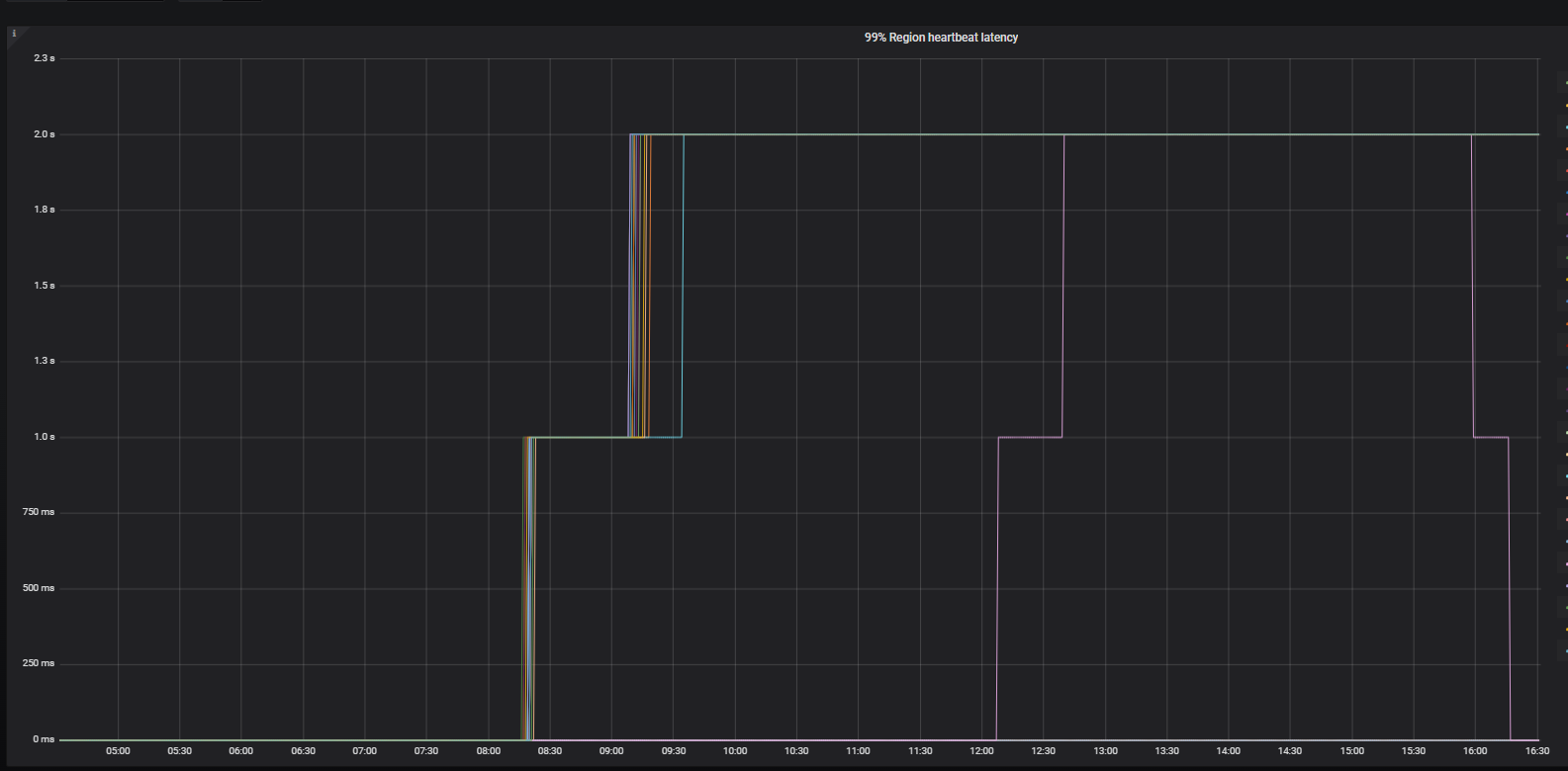

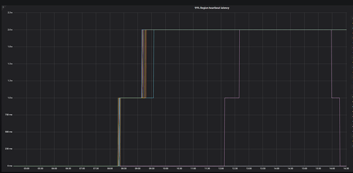

- 从 operator 看 15:00 就没产生新的调度了,但是 finish duration 很长,可以再看下 heartbeat 部分 tikv 上报心跳是否有超时和 pending
- 不正常,建议排查网络情况,以及 pd节点压力是否过高。
好的,减轻tidb集群访问量,过一段时间后集群自动恢复了,感谢解答。
