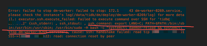

dm stop ssh报错, ssh: handshake failed: read tcp xxx read: connection reset by peer

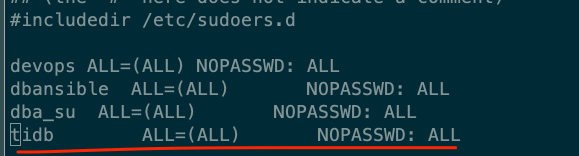

按照博客 - 解决tiup‘ssh: unable to authenticate’报错 | TiDB 社区 检查,密钥正确,能直接ssh到目标节点。
visudo 也修改了,但是执行sudo命令能成功
日志里面有什么内容么。
你试试 daemon-reload 也做下。
看着像是ssh的问题,参考go 执行ssh 报错ssh: handshake failed: read tcp xxx:->xxx:22: read: connection reset by peer - o蹲蹲o - 博客园
他不是提示你了吗 执行systemctl daemon-reload 和systemctl ******
在目标节点执行下 systemctl daemon-reload ,然后再试一试,如果不行,就手动在目标节点执行systemctl stop dm-worker-8269.service,看看手动执行是否成功
就是ssh问题吧。根据提示在执行以下daemon-reload

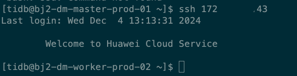

登陆目标机器,手动执行能成功
ssh 免密能过去,也能直接执行。
