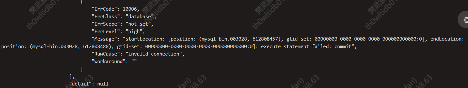

【复现路径】tikv 空间爆掉,扩了空间后dm同步无法恢复
【遇到的问题:问题现象及影响】DM同步失败

正常的话 试试 dm 这个同步任务重启下试试, resume-task Resumes a specified paused task or all (sub)tasks bound to a source
排除部分可能,连接有问题?检查一下扩容成功没有,看看扩容日志,日志没问题试试重启
重启了task 重启了dm集群都没用
扩容正常,链接上游mysql 也正常,提示的那个binlog也存在在上游mysql中 没有删除
今天查看 又爆了pk重复的报错,在下游删除提示的重复值,然后再重启task 可以正常同步了
