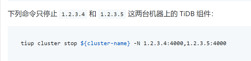

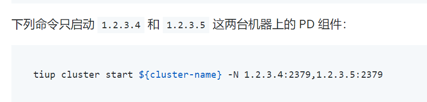

【遇到的问题:问题现象及影响】已经启动的集群,tidb、tikv、tiflash各组件状态都正常,现在我想停止组件中的某一个节点,然后再重新启动,对于官方给的如下停止启动命令,想咨询下,停止指定节点前,是否需要手动把该节点上的leader切换到其他节点,此外,启动指定节点时,是否会对已经处于启动状态的其他组件和节点有影响?另外图片对应的启动命令操作后会把其他节点停掉,只启动这两个节点还是说已经启动的不影响,会额外启动这两个节点?

tiup cluster start -N a,b 的意思是(在当前集群组件的状态下)启动 a,b,如果 a,b 已经是 UP 状态,该命令不会重新启动 a,b
tiup 做的就是命令行指定的节点操作,不会“额外”对别的节点操作
