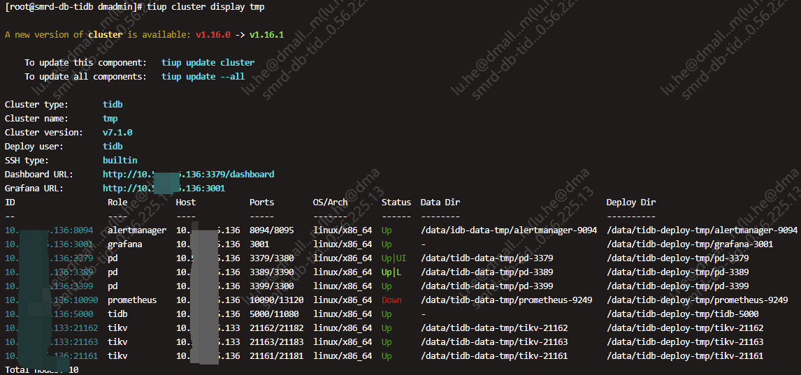

【遇到的问题:问题现象及影响】海外生产环境PCI TiDB promethous要求添加TLS 加密,在测试环境先测试,经测试promethous开启TLS安全加密后tiup cluster display xxx时promethous状态显示Down,重启promethous组件后data source相关TLS配置没有了

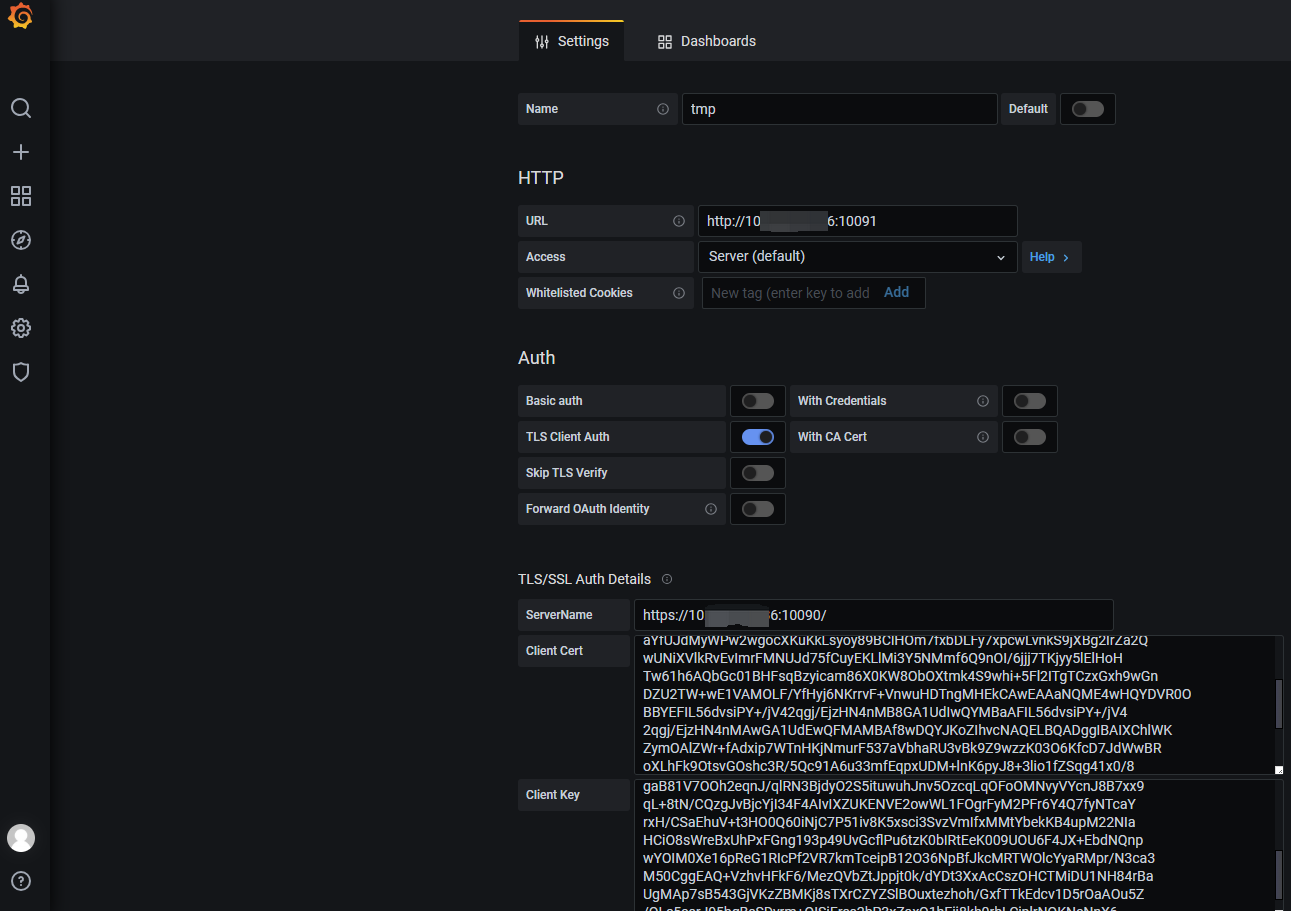

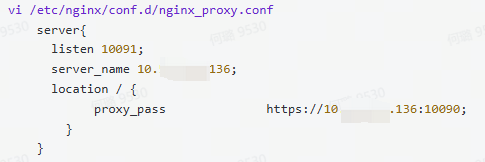

  1. 配置nginx反向代理,目的是将https转成http访问,原因是配置grafana Data Sources保存时报异常“HTTP Error Bad Request”

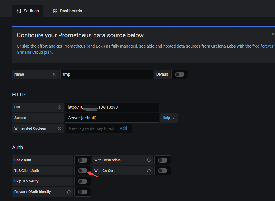

  2. 配置 Data Sources

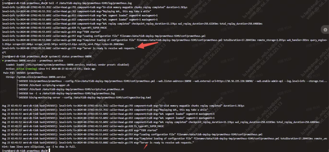

  3. 配置TLS完成后,grafana监控正常,但是查看集群状态promethous状态显示Down,实际promethous运行状态是正常的
  1. 于是重启了prometheus组件,display时prometheus状态仍然是Down。重启集群后,Data Sources TLS的认证配置没有了 ,TLS Client Auth按钮被关闭了

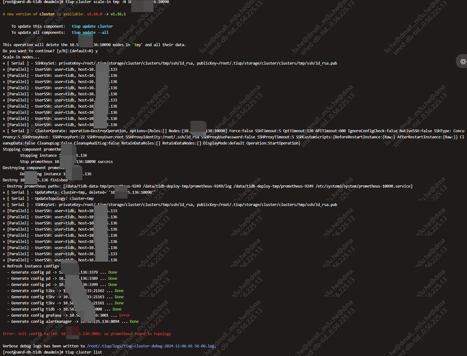

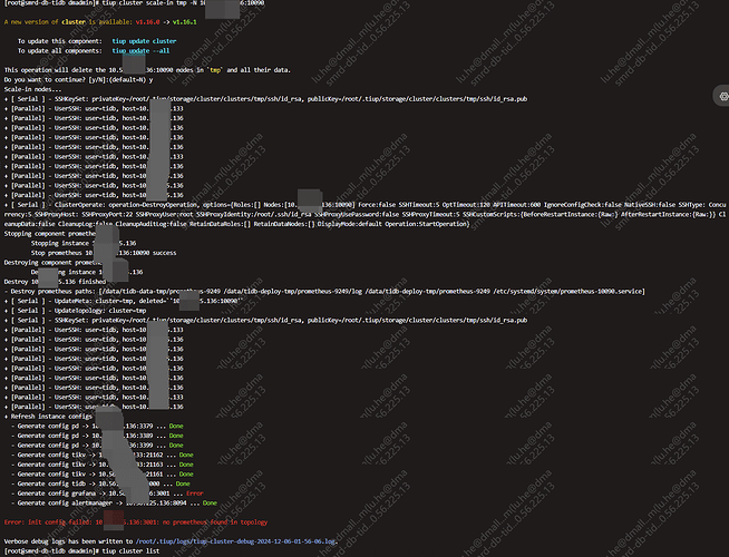

  2. 缩容promethous,报Error“no prometheus found in topology”

  1. 添加TLS后,集群prometheus状态显示Down
  2. 重启prometheus组件后,Data Sources TLS的认证配置没有了 ,TLS Client Auth按钮被关闭了
  3. 缩容prometheus时报Error“no prometheus found in topology”,实际缩容成功了

本质上是 tiup 不支持 Prometheus 开启 tls
  1. 因为 tiup 获取 Prometheus 状态接口调不通,因为开了 tls
  2. reload Prometheus 等于:关闭 Prometheus + 刷新配置 + 启动 Prometheus。所以 tls 没了,因为配置被刷掉了

  4. 和二一样
