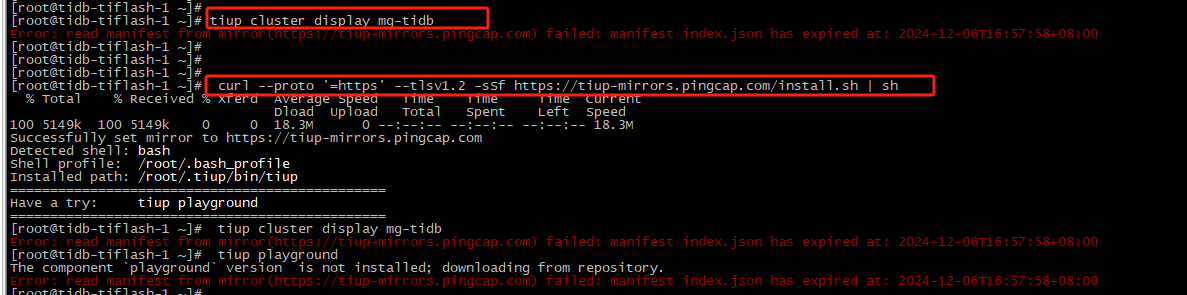

执行tiup出现文件过期报错
【 TiDB 版本】 v 7.5.2
出现报错:Error: read manifest from mirror(https://tiup-mirrors.pingcap.com) failed: manifest index.json has expired at: 2024-12-06T16:57:58+08:00
curl --proto '=https' --tlsv1.2 -sSf https://tiup-mirrors.pingcap.com/install.sh | sh
参考社区别人的解决办法还是不行

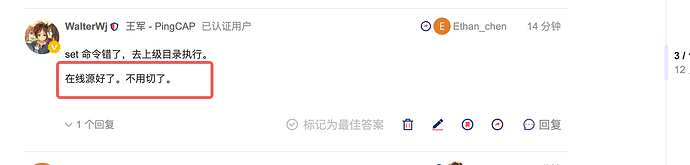

看下这个。
还是不行
set 命令错了,去上级目录执行。
在线源好了。不用切了。
你这报错换了,这是集群不存在。

因为在线源已经好了,不用操作了。。Orz
