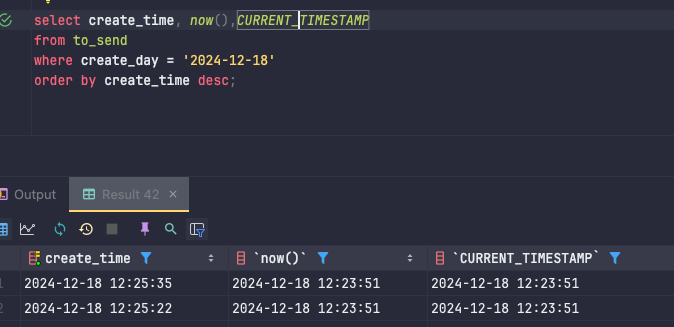

【遇到的问题:问题现象及影响】很多表中有个字段
create_time datetime default CURRENT_TIMESTAMP not null comment '创建时间',
但是发现,时间是不一致的; create_time 会比实际快一些
now() CURRENT_TIMESTAMP 时间基本是精确的
now() CURRENT_TIMESTAMP 取的是执行语句的 tidb-server 的 os 时间。
你这个得看 create_time 字段是显示写入还是隐式写入,
如果是显示写入,那可能是应用取的时间靠前
如果是隐式写入,那么可能是部分 tidb-server 的 os 服务器时间靠前。
去 dashboard 查询下看看吧,感觉是业务显示插入的
我有点没理解问题,create_time 这个列不是 执行 select 语句之前插入,now() 是select 语句执行的时候获取的?
不理解,怎么已经插入的数据,时间还超前了
大概率,你这个create_time, 取的不是默认值,是业务主动插入的数据了
不是主动插入的,业务没有设置时间插入的
现象是确实有个tidb-server快了两分钟 :grinning:,之前我还以为他们通过pd取得
建议集群之间每台上用定时任务,一定时间间隔做下时间同步吧。
