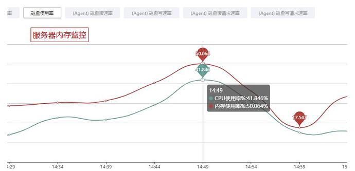

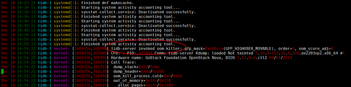

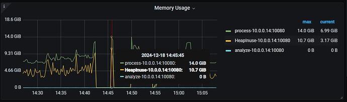

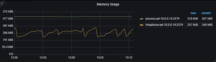

tidb-server 会OOM,然后重启。32G的服务器,我配置tidb-server最大可使用内存为25G,如下图。但是grafana中显示 tidb-server最大只使用了10多G内存。PD使用的内存也很有限。服务器的监控也显示最大使用内存为 50% 。但是 dmesg确实显示为 oom-killer。因此怀疑是有个占用很大内存的sql导致了OOM 。但是我设置的单条sql最大可用内存为 3G,并且 tidb.log 中 我查看 ‘expensive_query’ 关键字,也没有记录有sql使用了大量内存。当前情况下,我该如何排查是某个sql还是其他什么原因导致了 tidb-server OOM。

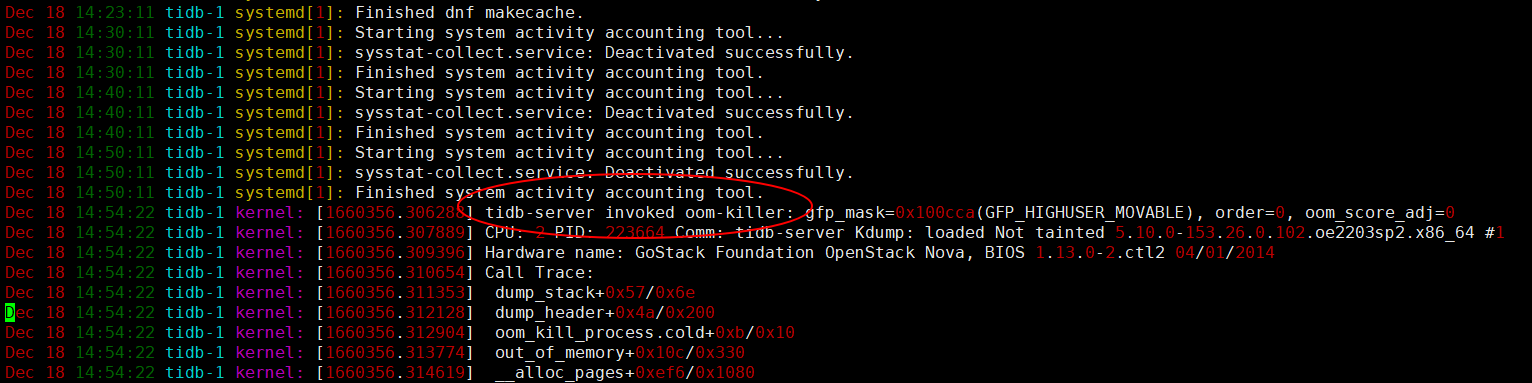

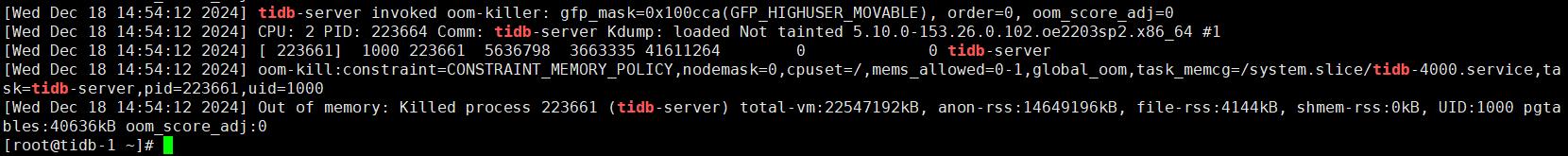

dashboard和 dmesg截图,确认是发生OOM:

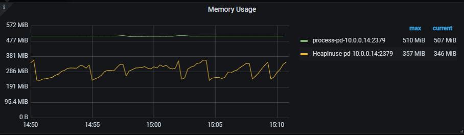

服务监控和grafana监控,又显示内存并未使用完:

你这32g的机器我想不通,为啥14g的时候就要开始杀掉一个进程了。
除非是有其他的进程加起来超过18g了。而14g已经是整体占的最多的一个进程了。
整个机器的内存占比监控有吗?
兄弟,别提了。我也是想不通啊 :sob: 整个机器的内存占比没有。但是这个机器是专用的。除了 tidb-server 和 pd ,就是 grafana 、prometheus 啥的了。但是这个也不占用资源吧。

可以取一下 os messages ,里面会有 OOM 前一刻所有进程的内存使用情况。
在tidb server部署目录下面的log目录下有个oom-recored目录,可以看下哪个目录下面有没有东西。
这次的没有记录,只有一个日期为月初时间的目录。
仁兄,这个 os messages 说的是 一个监控项么。还是 /var/log/message 。如果是这个系统日志的话,那没有记录什么东西。

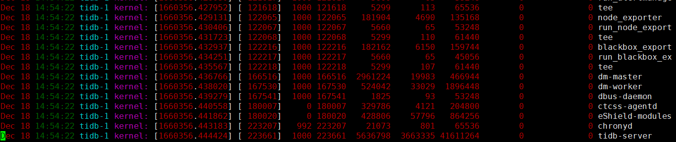

是的,/var/log/message日志里边,就是你这段上下文,有一个当时多个进程类似top的一段,看一下当时还有哪个进程内存比较大
我用的 openEuler 22.03 。OOM-killer是 下午 2 点 54 。再往上翻,没几行就来到了2点 钟左右,没看到有进程使用内存的提示 :sob:

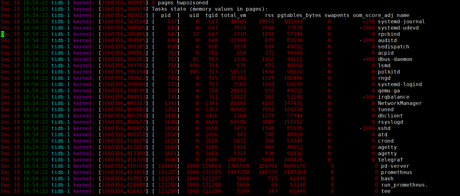

部署一个ncabatoff/process-exporter:latest 然后收集一下 ,监控所有进程内存
大佬,问下监控中的具体路径,我一顿翻,没翻到。 :face_exhaling:
好的,谢谢。
那个信息应该在你发的那段日志的后边 :joy:
是不是这个,
还有这么一段 mem-info
Dec 18 14:54:22 tidb-1 kernel: [1660356.332752] Mem-Info:
Dec 18 14:54:22 tidb-1 kernel: [1660356.333423] active_anon:5121 inactive_anon:4054007 isolated_anon:0#012 active_file:354555 inactive_file:1074504 isolated_file:0#012 unevictable:3 dirty:16 writeback:5#012 slab_reclaimable:28021 slab_unreclaimable:14762#012 mapped:131033 shmem:27186 pagetables:13962 bounce:0#012 free:2517126 free_pcp:2 free_cma:0
Dec 18 14:54:22 tidb-1 kernel: [1660356.339228] Node 0 active_anon:9200kB inactive_anon:15128684kB active_file:0kB inactive_file:6660kB unevictable:12kB isolated(anon):0kB isolated(file):0kB mapped:85928kB dirty:0kB writeback:0kB shmem:91028kB shmem_thp: 0kB shmem_pmdmapped: 0kB anon_thp: 6144kB writeback_tmp:0kB kernel_stack:3024kB all_unreclaimable? no

PD 500多M,也不大,后边还有吗
截止到下面这里
