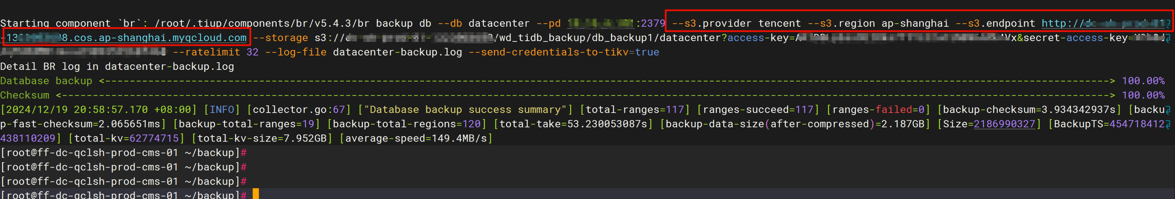

【 TiDB 版本】v5.4.3
【复现路径】使用对应版本的br 备份数据显示成功 但是cos上面对应路径没数据
【遇到的问题:问题现象及影响】使用对应版本的br 备份数据显示成功 但是cos上面对应路径没数据

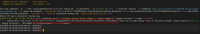

tiup br backup db
–db $db_name
–pd $pd_info
–s3.provider $provider
–s3.region $region
–s3.endpoint $endpoint
–storage “s3://$bucket/wd_tidb_backup/db_backup1/$db_name?access-key=$ak&secret-access-key=$sk”
–ratelimit $ratelimit_num
–log-file $log_file
–send-credentials-to-tikv=true

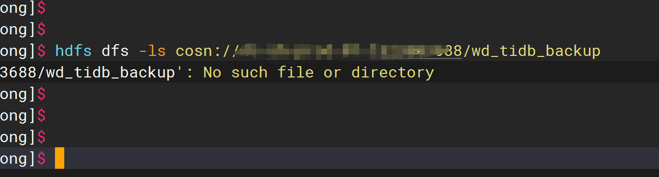

我确定是没有的,连第一级目录都没有,这个脚本之前在阿里云是可以备份的,但是限制切换了腾讯云就不行了,好奇怪
然后再次执行备份的时候,报错路径已存在,但是在对应的路径上面就是找不到。。。
