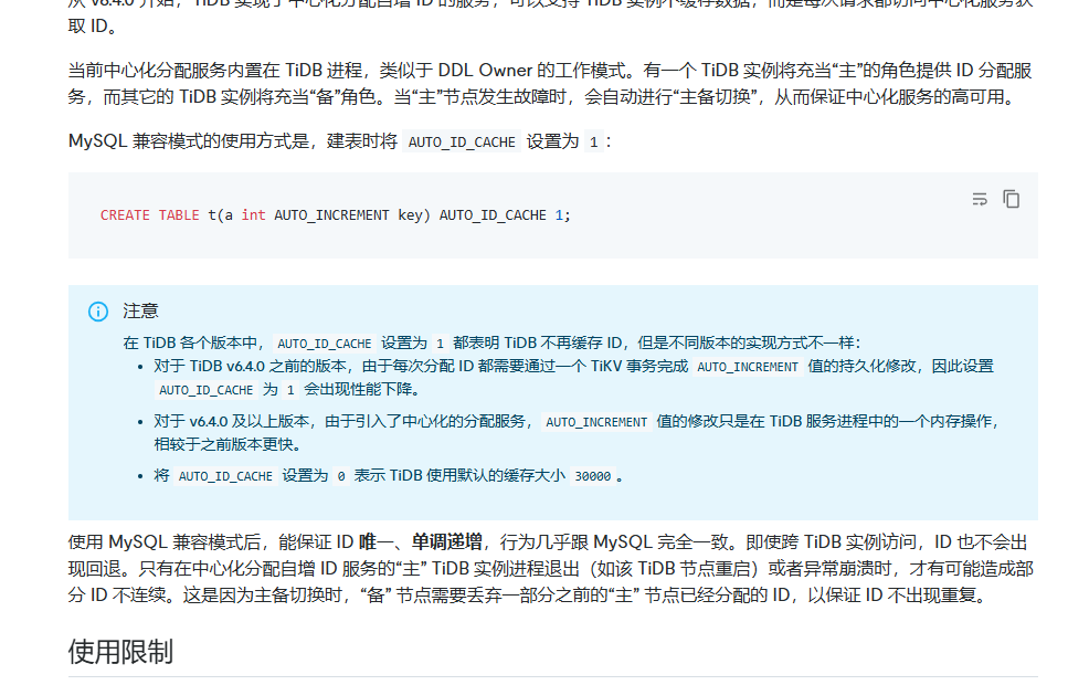

看看你有几个tidb节点,每个节点会缓存一段来用。如果重启又跳得更大了。
看看这个,对性能会有些影响,跳跃缓存间隔可以设置
https://docs.pingcap.com/zh/tidb/stable/auto-increment#mysql-兼容模式

先看下插入的数据有没有跳号,然后如果期间有 tidb 宕机/重启了,或者集群的网络出现了故障,是会有跳号发生的
参考下这个文档,不能完全保证连续的,可以保证唯一、单调递增
另外自增列是不建议显式插入数据的,参考:https://docs.pingcap.com/zh/tidb/stable/auto-increment#清除自增-id-缓存
