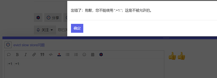

想用个表情 还不让用
:100: 我现在用这个替代了。

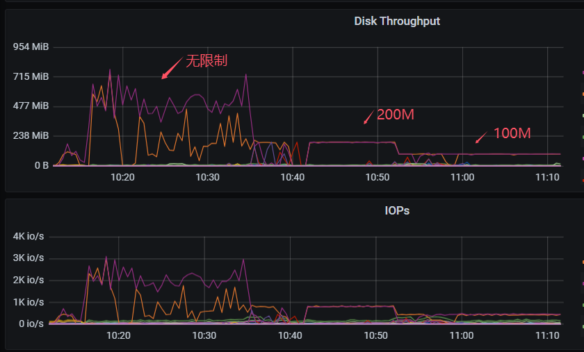

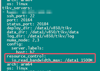

@有猫万事足 @dba-kit 找到了一种限制磁盘读IO的方法, tiflash 也可以用

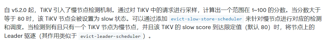

1.关闭这个功能的话,使用 pd-ctl 删除 evict-slow-store-scheduler 即可

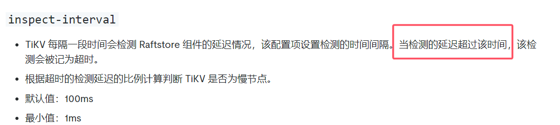

2.要降低敏感程度,调高这个也是个办法 raftstore.inspect-interval,减少 TiKV 侧检测 slow score 的频率
这个参数即指定了检测的时间间隔 又指定了超时阈值?
这个感觉是超时阈值吧。
“该配置项设置检测的时间间隔。当检测的延迟超过该时间” 你看这句 前面说是间隔 后面又表述的是个阈值
官网没写错,我确认了下:这个参数是检查频率 + 超时阈值
