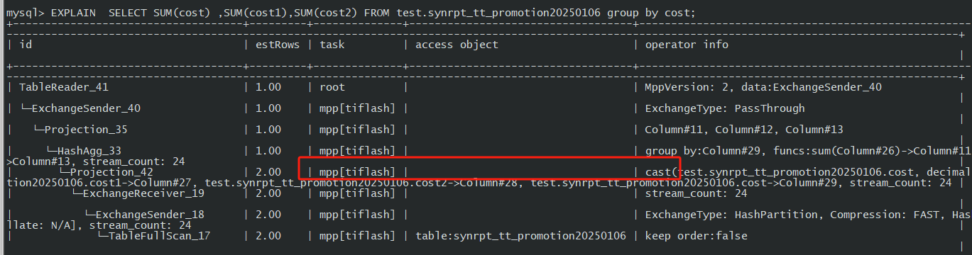

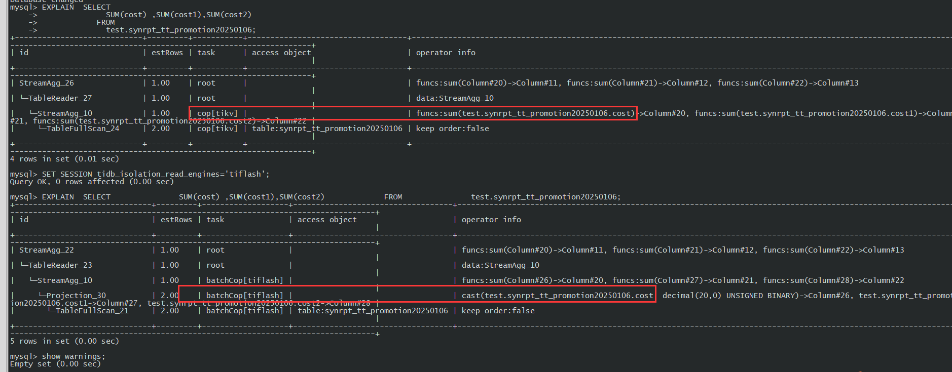

tikv, sum bigint类型的字段正常, 但是换tiflash会被cast 转义成decimal
tiflash这么处理导致没法走mpp,性能也会下降

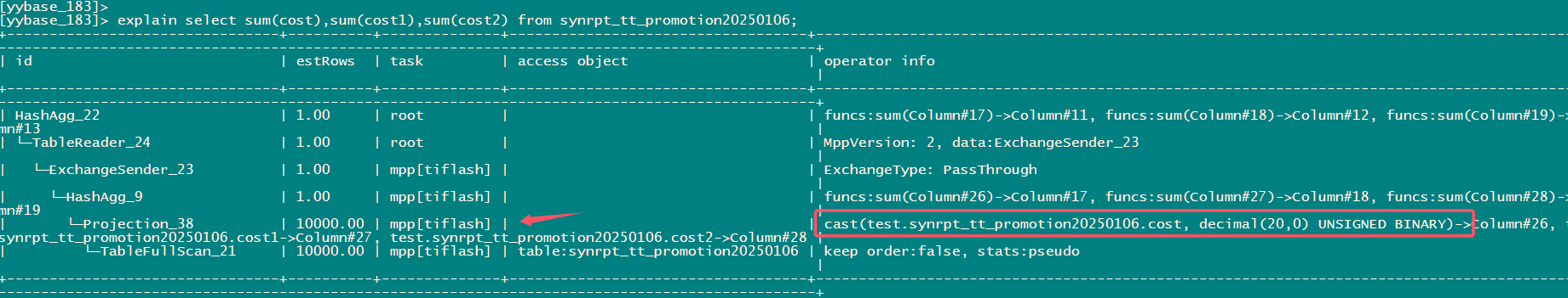

tidb_allow_mpp 这个参数值是啥? 空表测试是能走mpp
我这不行, 就算走mpp,tiflash也是转义成decimal啊,为什么bigint类型不是直接求和呢
  1. 为什么bigint类型不是直接求和:
    这个主要是因为 tiflash 里面,sum(int) 结果是 bigint,sum(decimal) 结果是 decimal,而 mysql/tidb 里面 sum(int) 结果是 decimal,为了保持与 mysql/tidb 的兼容性,所以加了这个 cast,理论上改造下 tiflash 里面的 sum 实现,让它类型推导的时候也返回 decimal 的话,就不用加这个 cast了,而且确实会提升一些性能。不过这个优化一直没做
  2. tiflash这么处理导致没法走mpp
    这个应该不会,加这个 cast 不会导致走不了 mpp,你这边估计是优化器有点问题。不过具体到你这个 query 用不用mpp应该效率都差不多。你可以试试带 group by 的 query,应该能走 mpp 的

1、加了group by 确实会去走mpp
2、关于优化器问题, 有排查的建议吗
3、关于tiflash的类型推导,是不是为了兼容mysql,来确保行为一致。这边业务大量依赖tiflash,现在有很多的cast,导致优化的时候比较茫然(应该重新设计字段类型,还是显式的cast)。最好有文档能详细描述tikv和tiflash的差异。目前的文档还是不够详细。

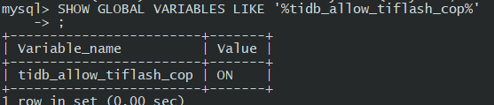

那我估计是你升级上来的吧,你可以看看这个参数的取值:
https://docs.pingcap.com/zh/tidb/stable/system-variables#tidb_allow_tiflash_cop-从-v730-版本开始引入
嗯,是升级上来的。当时改这个是因为7.5 刚开始不稳定 mpp老崩。 后面我再验证下吧。
