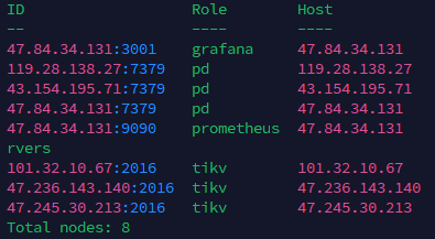

最开始使用缩容scan-in缩容了两台机机器,然后tiup cluster prune dev_tikv_server清除了
总total nodes 是8,我缩容了两台tikv的,为什么还是8,然后我想将那两台恢复是需要走scan-out扩容嘛?

看状态的话是缩容成功了,但我看集群状态节点还是八台,我原本是五台,我缩容成功了,现在是三台没毛病
:thinking:没看明白,截图里数了一下就是8个节点吧,
1grafana+3pd+1prometheus+3tikv
嗯,我的问题,忘记还有Prometheus和granfan了

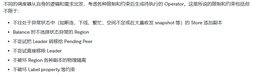

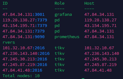

扩容回去后确实可行,但pd主节点是什么规则调度的tikv,这个有规则嘛,选择最优节点还是什么?
可以看一下官方的调度流程。
https://docs.pingcap.com/zh/tidb/stable/pd-scheduling-best-practices#pd-调度原理

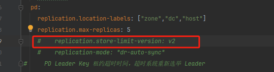

https://docs.pingcap.com/zh/tidb/stable/pd-configuration-file#store-limit-version-从-v710-版本开始引入
这个参数和调度有关,但是看了下记录是从调度聊到通信的。:joy:
