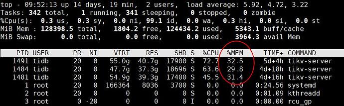

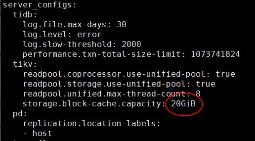

32C、128G 的机器上部署了三个 tikv节点,每个节点单独挂载了一个磁盘,经过观察,可用内存长时间在 3G 左右。此时我是否应该增加资源或者调整参数?tikv配置如下图。
可用内存:

你没配置tikv的混合部署内存限制吗,很容易oom的
第三张图就是的嘛
看起来你这个大概率是数据量太大了。这是 tikv 内存使用的大头:你可以看看
  • Region 内存
    • 10k region 大约消耗 500MB 内存
  • rocksdb
    • block cache :默认值为 TiKV 默认将系统总内存大小的 45% storage.block-cache.capacity
    • memtable ( tikv details / rocksdb kv / memtable size)
  • raftstore
    • raftstore memtrace ( tikv details / server / memory trace → raftstore)
  • memory fragmentation (tikv details / memory / allocator stats → fragmentation and dirty and meta )
  • resolved-ts
    • lock heap size =0
  • ticdc
    • TiCDC Old Value Cache / Sink Size
  • TiKV 无负载下启动常驻 =~ 1.3G
  • Task
  • Unified Read Pool
TiKV 本来就比较吃资源,按照三个节点混合部署,业务稳定,你这使用量挺正常的,怕内存不够增加内存资源
我另外还有一个集群,也是 3 个 KV 节点,但是在三台不同的机器上,每台机器 48G内存。配置上 storage.block-cache.capacity: 30GiB,这个集群中每个节点都有一个 9G的内存剩余,非常稳定。所以这个 128G 内存的机器, storage.block-cache.capacity 为 20G 的时候,感觉怎么应该也有 10几G 的剩余内存。
我调哪里能让他少占用些内存,可以接受速度慢些。但是资源确实没有了。 :sob:
调小点,看起来20G太大了
好的,谢谢。
你可以top -H看下哪个线程占的内存多,之前我发现调整storage.block-cache.capacity是最快的,但是tikv组件比较多,所以肯定比这个参数设置的值再多20%+

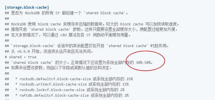

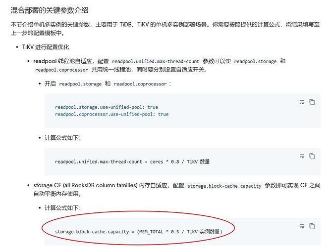

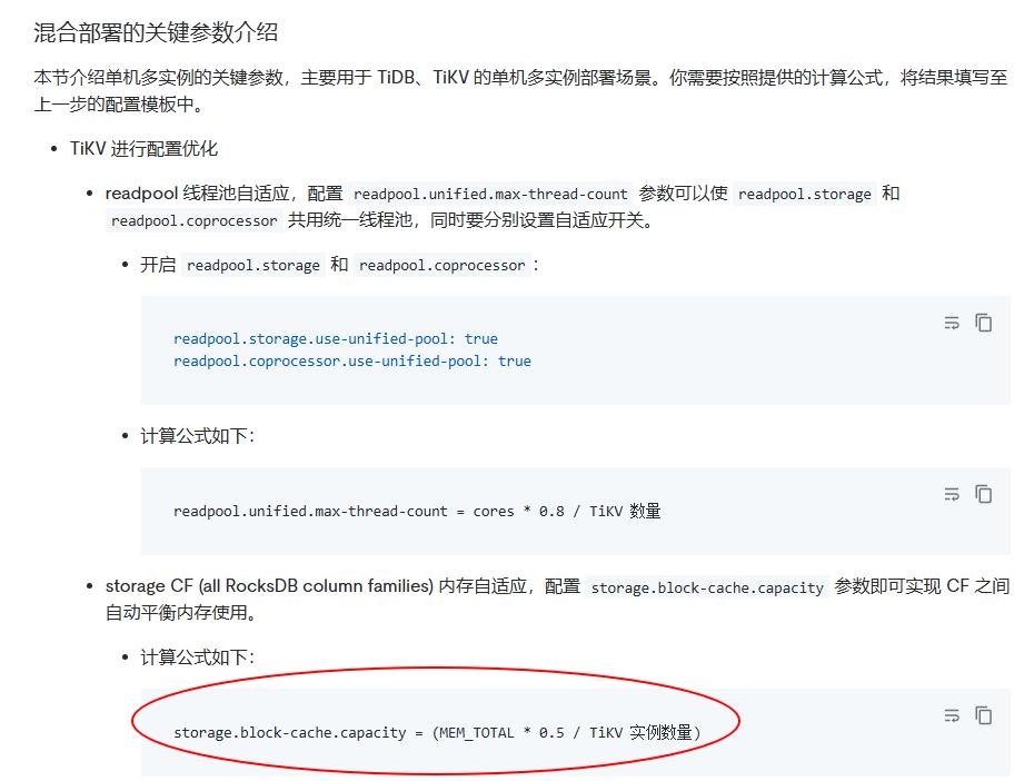

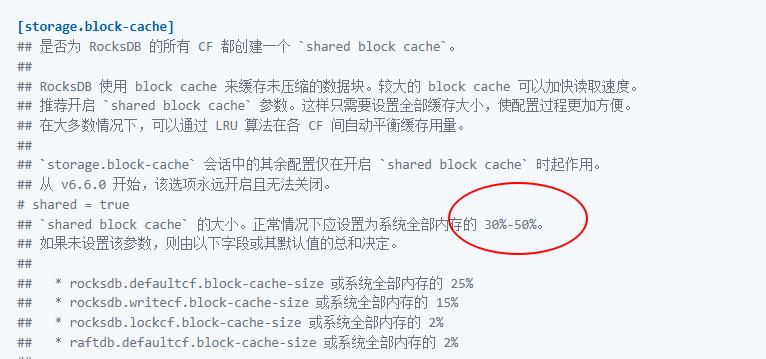

官方文档中 混合部署拓扑结构 说明计算公式为 storage.block-cache.capacity = (MEM_TOTAL * 0.5 / TiKV 实例数量) ,但是 tikv内存调优中说 shared block cache 的大小正常情况下应设置为系统全部内存的 30%-50%。所以 128G 的机器部署三个节点,理论上每个 kv 就是40G 内存,block-cache.capacity 设置为 20G 的话是 50%了,已经达到推荐的上限了,应该调小尝试。
