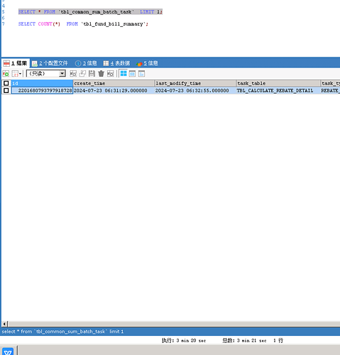

tidb执行简单的select limit 1查询,很慢,没理解其中原因,表大小大概7亿左右,理论上这种sql查询速度应该很快的,类似情况多套集群都出现过
表结构如下:

执行时间如图:

是的,表创建的时候默认id做聚集索引!执行计划就是全表扫描,这种不带条件的limit 1,理论上是应该匹配到了,sql查询就结束,不需要全表扫描吧!
这个和表健康度有关系吗?我验证了一个其他的表,也是这种select limit 1很慢的,健康度有82,执行时间2min21s,执行计划做的是tablefullscan,这种limit 1 不应该是匹配到数据就结束吗!

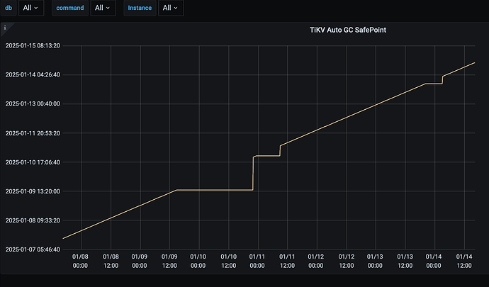

感谢感谢,针对这种问题需要怎么解决呢?analyze table是否可行?gc操作不是应该会清除历史版本,我这里默认的10min!
gc了没用,还得compact之后才会扫不到
在使用 Compaction Filter 机制时,可能会出现 GC 进度延迟的情况,从而影响 TiKV 扫描性能。当你的负载中含有大量 coprocessor 请求,并且在 TiKV-Details > Coprocessor Detail 面板中发现 Total Ops Details 的 next() 或 prev() 调用次数远远超过 processed_keys 调用的三倍时,可以采取以下措施:
1.收集表的统计信息试一下
2.通过SHOW PROCESSLIST;查看当前正在运行的查询,看看是否有长时间运行的任务占用了大量资源
个别时间段会出现gc暂停的日志:
[2025/01/10 21:39:44.909 +08:00] [INFO] [gc_worker.go:731] [“[gc worker] there’s another service in the cluster requires an
earlier safe point. gc will continue with the earlier one”] [uuid=638e2c77c48000f] [ourSafePoint=455217193912107008] [minS
afePoint=455187913738027137]
[2025/01/10 21:39:44.909 +08:00] [INFO] [gc_worker.go:707] [“[gc worker] last safe point is later than current one.No need
to gc.This might be caused by manually enlarging gc lifetime”] [“leaderTick on”=638e2c77c48000f] [“last safe point”=2025/01
/09 14:28:09.882 +08:00] [“current safe point”=2025/01/09 14:28:09.882 +08:00]
暂时没找到到这这个gc暂停的原因
