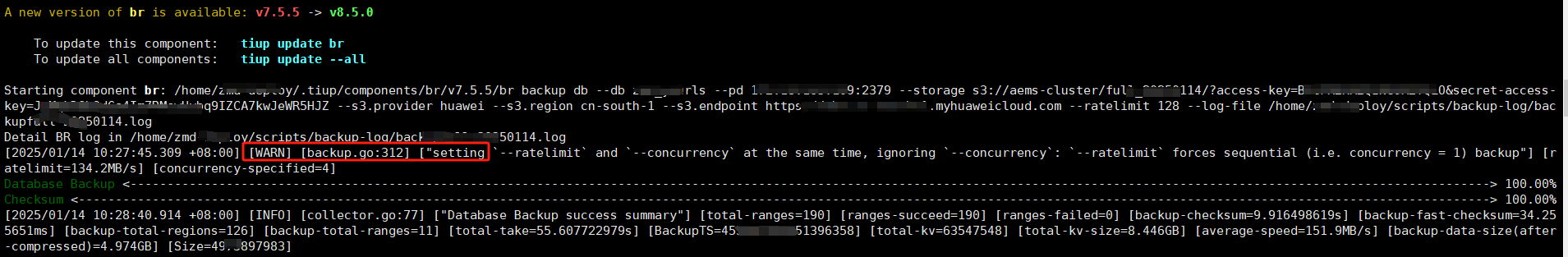

【 TiDB 版本】 v7.5.5
使用BR全量备份
[2025/01/14 10:27:45.308 +08:00] [WARN] [logging.go:271] [“setting --ratelimit and --concurrency at the same time, ignoring --concurrency: --ratelimit forces sequential (i.e. concurrency = 1) backup”] [ratelimit=134.2MB/s] [concurrency-specified=4]

我知道,但为何会出现,是我哪里写得不标准?正确是怎样的?

嗯,但是我没有一起用啊。我只用了一ratelimit个。就给我弹警告。

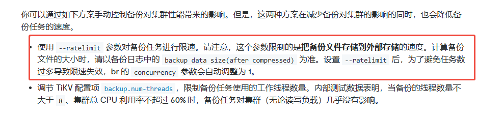

应该是使用了ratelimit就会提示,因为使用之后concurrency的值会变。我是这么理解的,当使用优先级比较高的参数时,会警告会覆盖其他参数。
这是原文描述,很明显有个设置concurrency参数值为1的操作。
