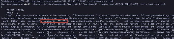

如图,不管是 config task 还是 config export 都是相同的逻辑,都会替换密码。这里可以增加一个 Force 参数,让输出原始的密码么?
收到,产品需求已关注哈,原始密码不修改会有安全风险的,这块咱们是如何考虑的?
7.5 之前通过 config export 出来的配置,是可以用来start-task 的。 我们的一个任务是白名单模式,每新增一个库表,都需要修改 dm-task, 目前是写了一个脚本,使用 config export 的配置来更新 dm-task 配置的。
或者 dm 提供一个 update-task 的子命令,而不用每次都得 stop-task + start-task 的方式来修改任务也可以。
另外现在也只是在 dm-master 返回时做了一下替换,在 etcd 里还是明文存储的,如果有心,还是可以从 etcd 里获取到原始密码的。
最彻底的办法,其实还是开启 TLS 认证,而不仅仅是在导出时候替换下密码。建议还是给个口子让能获取到原始的配置文件。
修改来自于 DM/Openapi: improve password input mechanism source by WizardXiao · Pull Request #5369 · pingcap/tif
这个应该是出于用户安全性的考虑,不是 bug 是符合产品设计预期的哈!
看用户的原始要求,其实只让前端展示时候过滤就行了,没必要在后端运维的 dmctl 也加密。一旦加密了,就是我跟上面提到的需求一样,会导致 dm 的运维需求没办法完全通过 dm 自身来获取到,还得借助其他的配置文件来获取对应的密码。
另外,跟我上面的提的一样,这种做法只是能限制 dm-ctl 的接口自身,限制不了 etcd 上的明文密码,想获取原始密码来是能获取到。 如果真的对安全有要求,完全可以(目前来说也只能)通过 TLS 加密,
其实 DM 提供一个 update-task 命令也可以,现在每次改配置文件都得重建任务,这才要求需要原始的数据库密码。

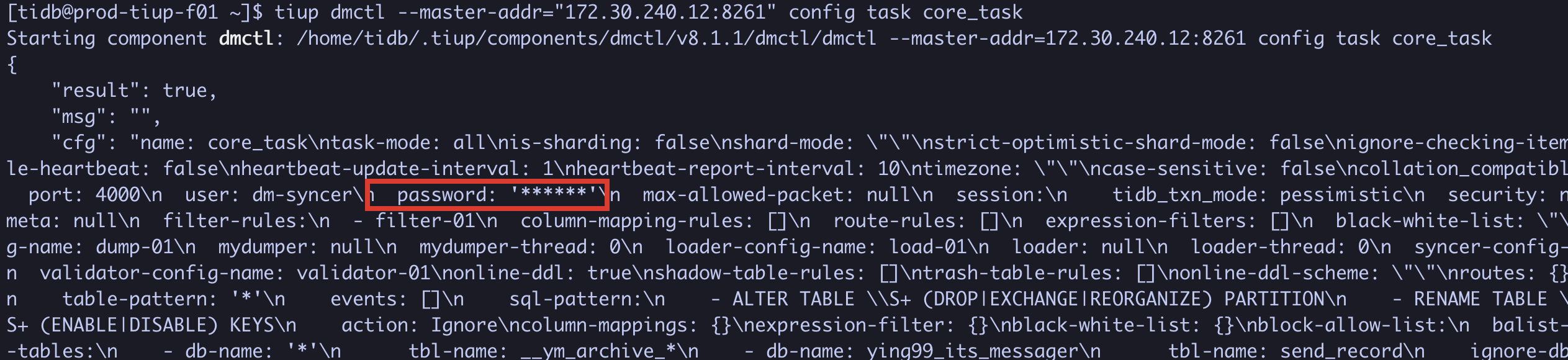

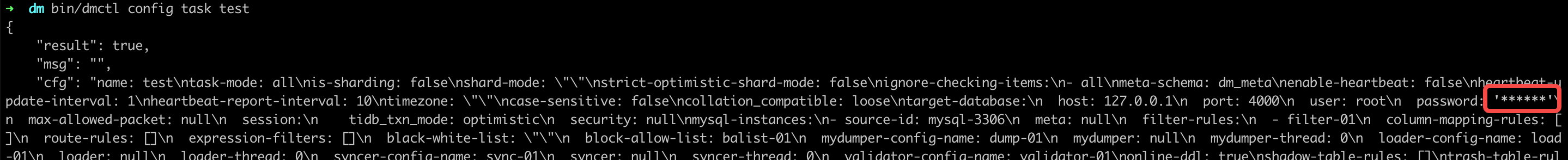

dmctl config task xxx 里面的结果是混淆后的 ******,这个行为符合预期
确实如此,我看下脚本里用的 config task 导出的
,导致密码被混淆了。 后续我改造一下脚本,来适配一下
